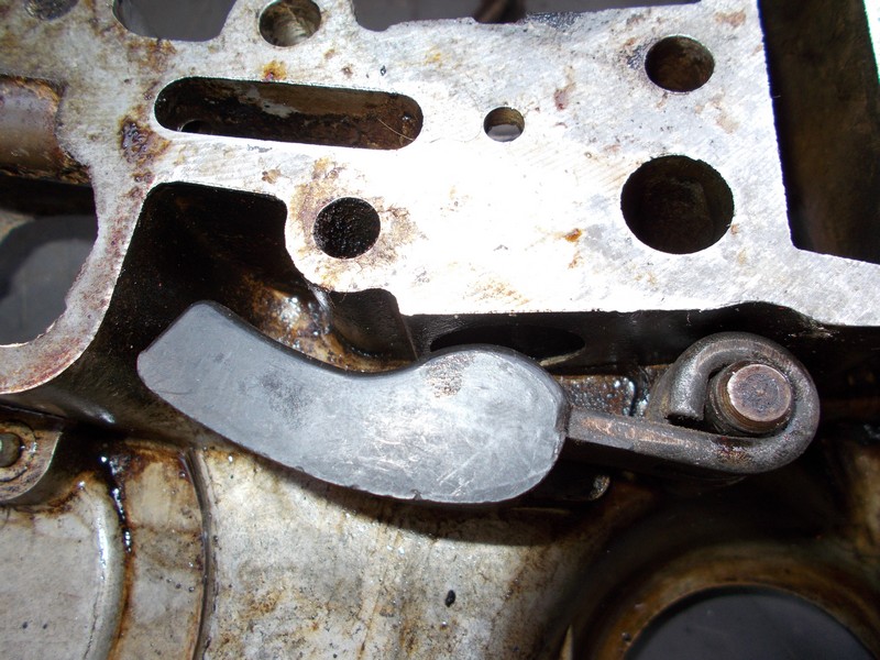

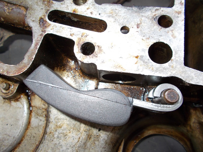

Je commence le remontage de la distribution après nettoyage et soufflage de tous les conduits d'huile.
Grattage doux des joints et un coup de taraud dans les filetage pour enlever toutes les merdes dans les filets.
Mauvais points pour les éléments de distribution chez AltOPELHilfe qui ne m'a jamais déçu jusque maintenant.
Le patin supérieur est trop court.
Je ne savais qu'il existait deux montage de patin coté allumeur.
Un en caoutchouc et un en tôle comme celui que j'avais sur ce 30E.

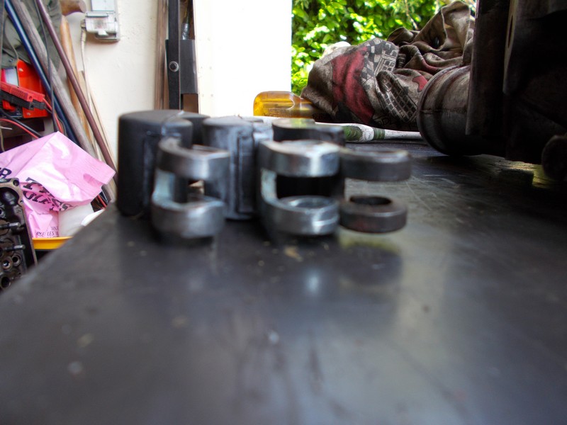

Messages : 3329

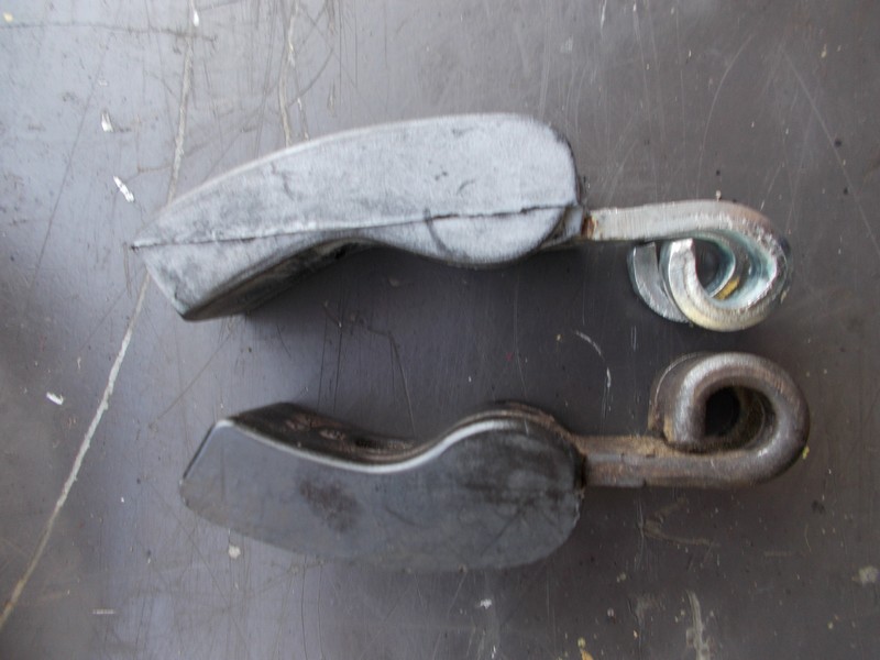

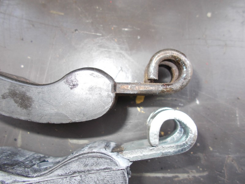

même le patin tendeur est non conforme à l'origine.

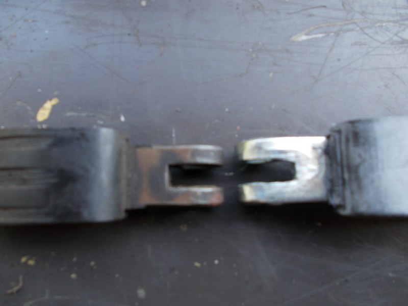

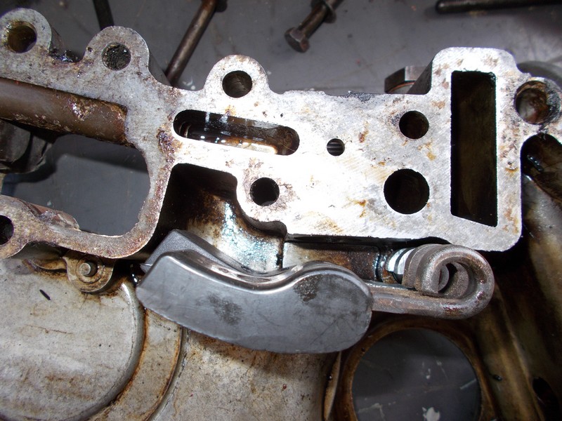

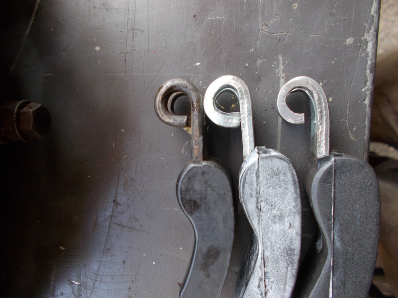

Messages : 3329
Celui d'origine en place

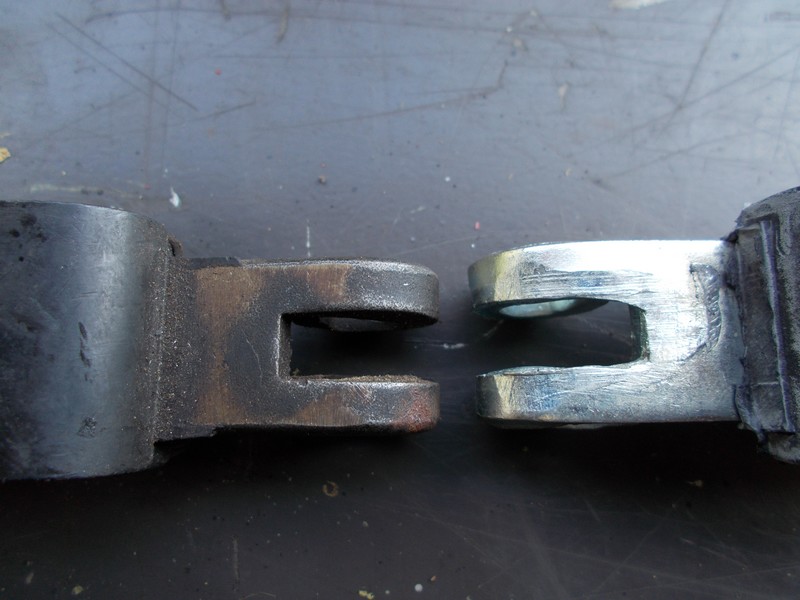

la contrefaçon, si je puis l'appeler ainsi
après un petit travail de coupe, meulage, resserrage et perçage pour l'alignement, le patin peut prendre sa place
L'origine, la contrefaçon brute et la contrefaçon rectifiée

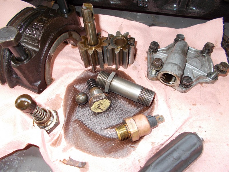

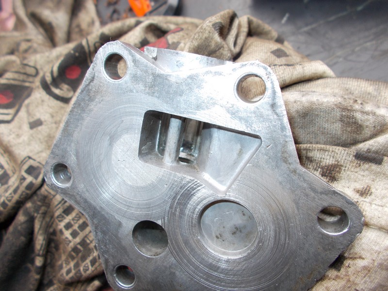

Démontage des éléments de la pompe à huile
Il y avait une modification du bras tendeur vers 1975 mais les 2 types sont utilisables.
Les pièces 100% d'origine ne seront plus disponibles mais si tu montes un de Febi-Bilstein tu es sure d'avoir de la bonne qualité.
