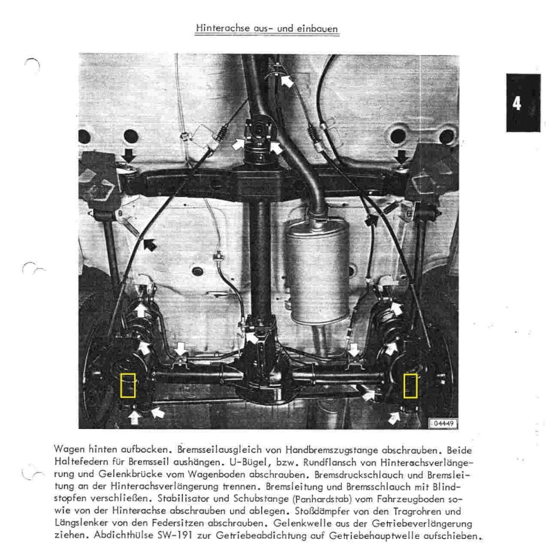

Salut Wim,
Comme tu as pu le remarquer avec le Mistral, il fait très froid donc du coup je n'ai rien fait .
Je ferais ça sur le parking du travail après les livraisons et en plus le sol est droit.
Je comptais lever l'arrière complet au niveau du pont comme indiqué sur la RTA, est-ce que je peux placer les deux chandelles au niveau des tubes enveloppes d'arbres de roues pour sécuriser le tout ?
Est-ce que c'est solide à cet endroit là ?

marsgt a écrit : ↑dim. 17 janv., 2016 16:16
Comme moi, en plus ma porte de garage est coté Nord :grr:
Je vois que tu es bien documenté :bien:
L'endroit qu tu indiques est parfait, aucun problème là.
Tu peux les mettre aussi 'dessous' les ressorts, c'est plus accessible.
