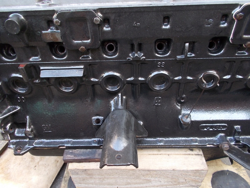

J'ai te demandé ça parce que les premiers 6 cyl. CIH des Blitz n'avaient pas ça et ils ont eu beaucoup des problèmes très graves avec ça.
Le tube était trop long pour être tenu par les 2 vis M6 x 15, vous pouvez vous imaginer la suite.
Messages : 3325
Le Blitz n'avait probablement pas la même bosse qu'un 6 cylindres de Commodore A, plutôt comme les Monza/Senator ou la bosse est loin de la base de la crépine.
Exactement, toi tu as un carter profond, les Blitz pas du tout.
Mais j'ai trouvé ces 2 vis M6 toujours un peu léger pour tenir cette pièce si importante, penses aussi aux vibrations.
Messages : 3325
Wim, crois tu que je roule pépère avec mon tank ?
Depuis le temps que je piste avec ma Commodore, si cela devait casser, il y a longtemps que j'aurai couler mon moteur, non ?
Ce qui ne veut pas dire que cela n'arrivera pas . . . Un jour.
comoav8 a écrit : ven. 08 juin, 2018 08:41Wim, crois tu que je roule pépère avec mon tank ?
Oh non, mais c'est remarquable que ton moteur avec un long tube d'aspiration n'a pas ce support et les 4 cylindres avec une petite crépine et un tube d'aspiration beaucoup plus court, donc moins moins de porte à faux, ont ce support.
Chez les Blitz nous avons du ajouter ce support.

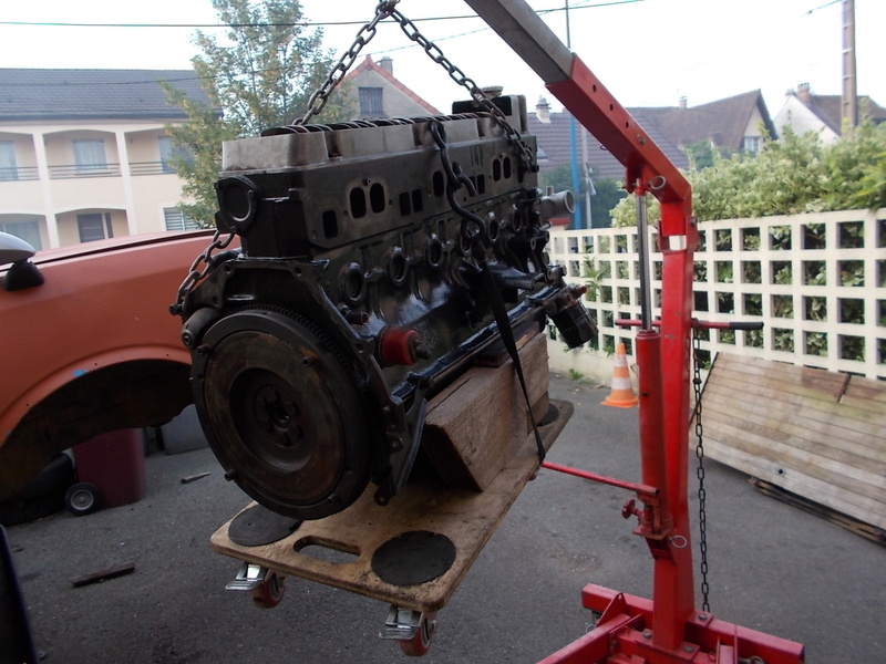

J'ai regardé pour mon problème de futur démontage du démarreur.
La solution, je l'ai.

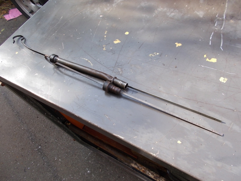

Virer le tube de jauge en acier et le remplacer par une jauge de même longueur in-bloc.
Ainsi en retirant la jauge, rien n'empêche de sortir le démarreur

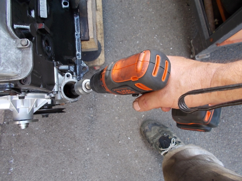

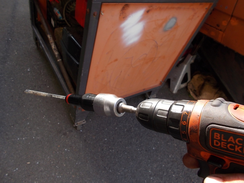

Mon outil maison pour amorcer le circuit d'huile.
J'ai démonter la sonde de pression à l'arrière du bloc et j'ai attendu que l'huile sorte.
Voilà ma chèvre en action

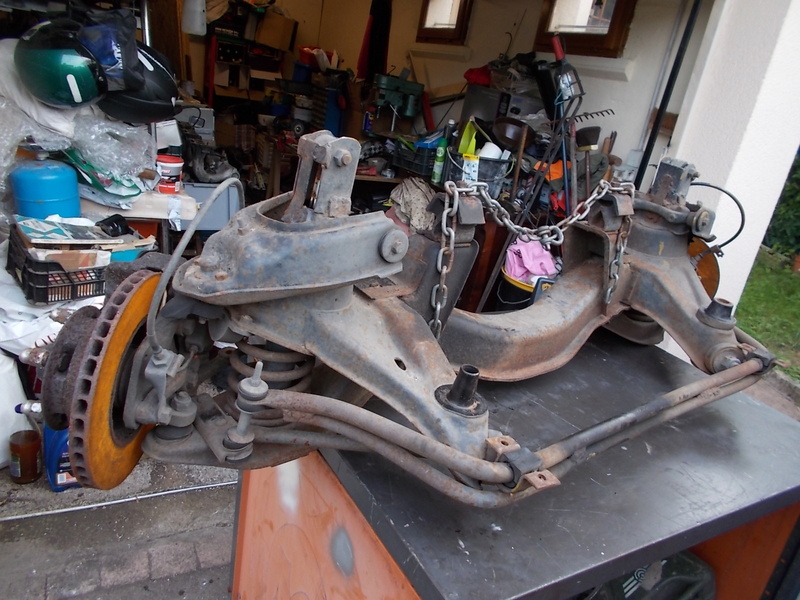

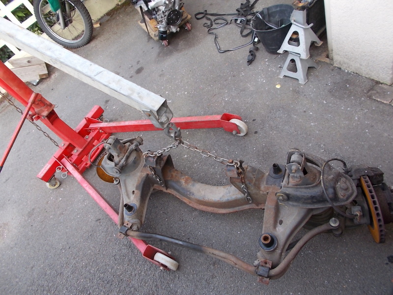

Après le moteur, le train avant va avoir aussi droit à une toilette
:bien: nous sommes sauvés !
