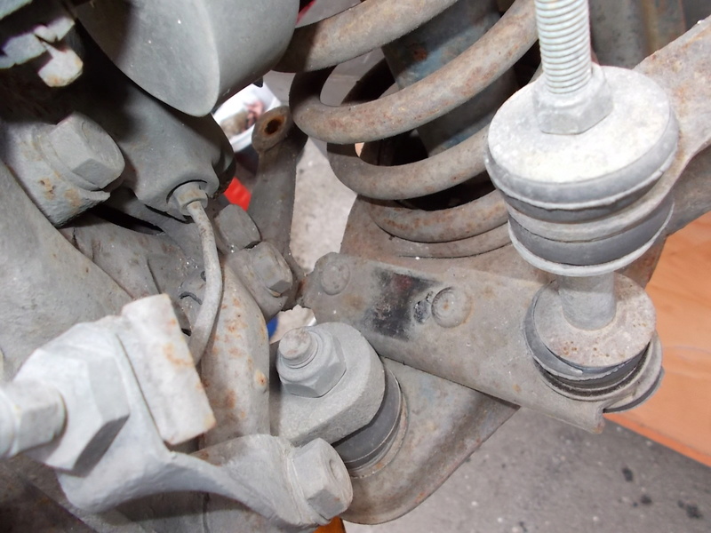

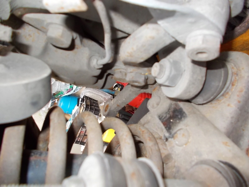

Le train avant a souvent talonné, preuve en est de la marque laissée par le silent-bloc supérieur sur le triangle inférieur.
Les ressorts sont d'origine, souples.

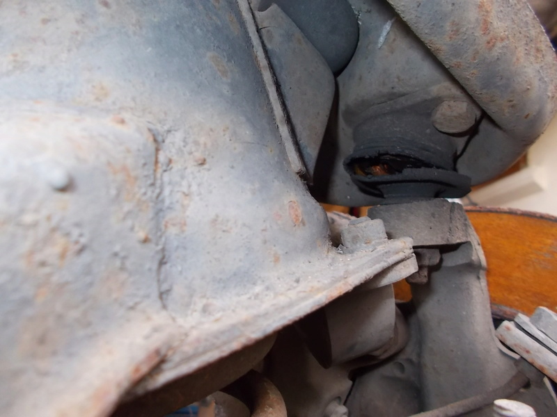

Caoutchouc de rotule supérieur déchiré, à changer

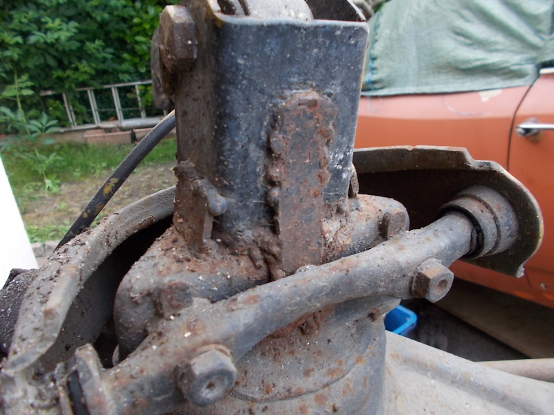

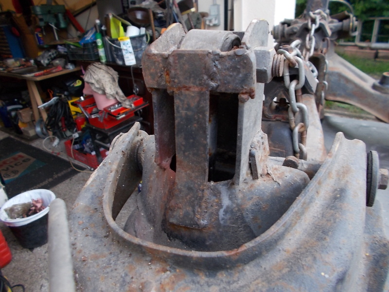

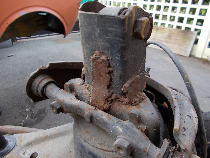

Mon bricolage maison a bien tenu
c'est fait à l'arrache mais ça ne bouge pas
Tu re-ferras ces attaches amortisseur ?
Messages : 3328
non, pas là.
Tant que ça tient, aucune raison de faire mieux pour le moment.
Je ne cherche pas à avoir la voiture parfaite, clinquante.
Ce qui compte est qu'elle roule bien et me donne mon pied.
Pas besoin d'être neuve pour cela.
J'aime pas les voitures neuves :sol: :muah:
