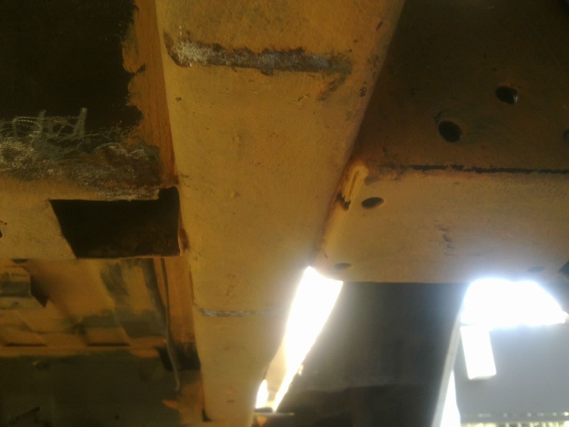

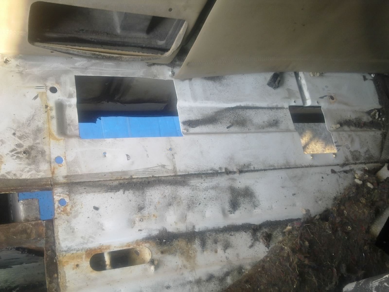

Les trois trous avant la barbouille

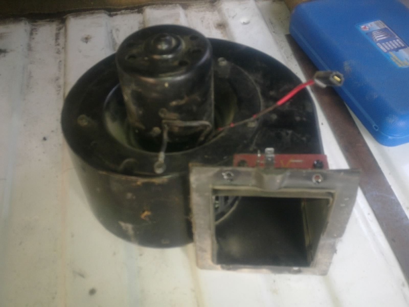

L'emplacement de la clim/chauffage à l'intérieur.
Deux beaux trous !

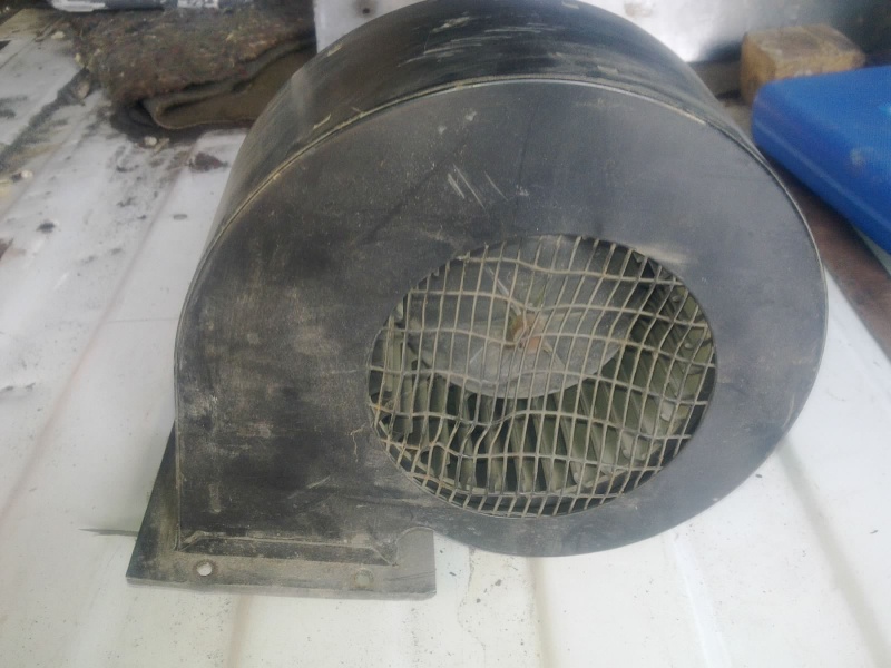

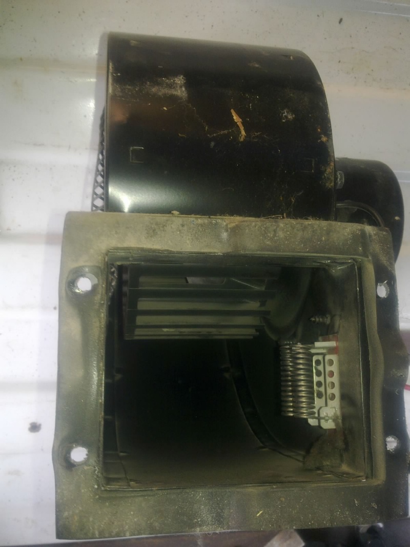

La soufflerie

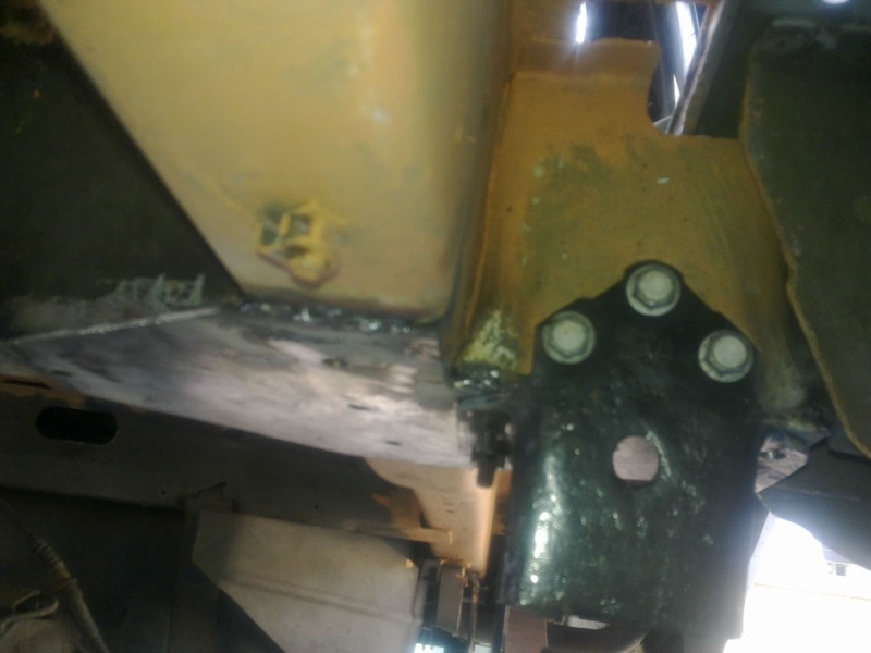

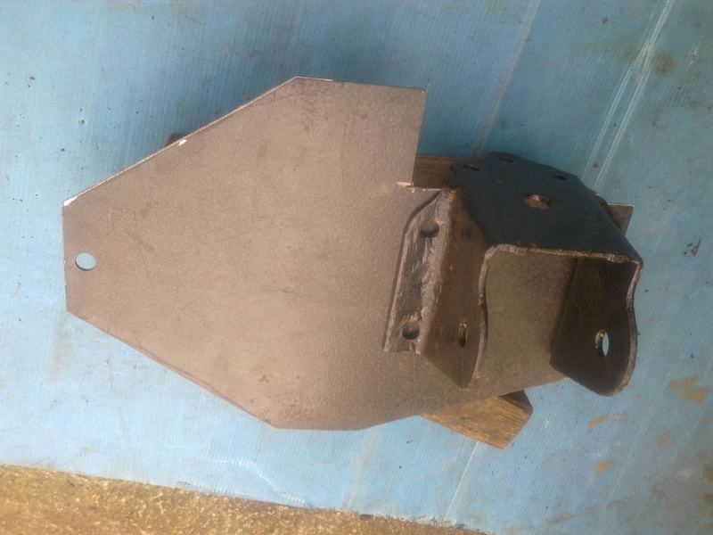

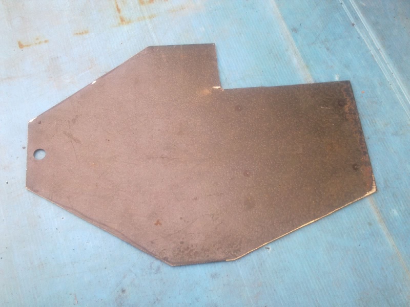

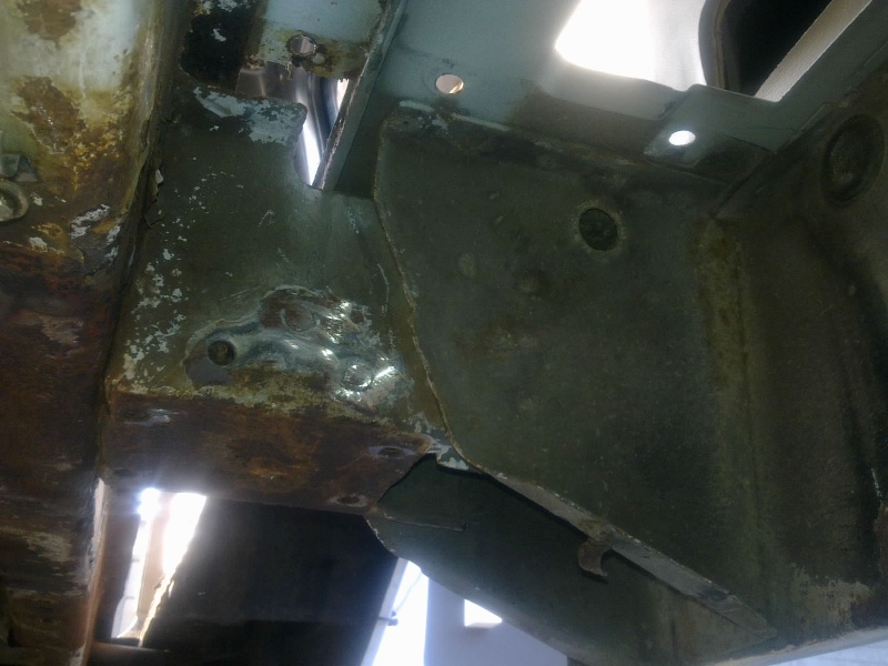

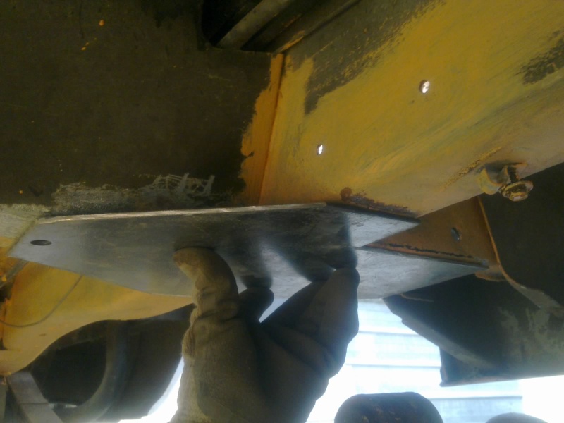

Encore du taff à 4 pattes ou sur le dos.
La tôle découpée prête à être présentée et ajustée
Avec sa main de suspension juste posée pour voir

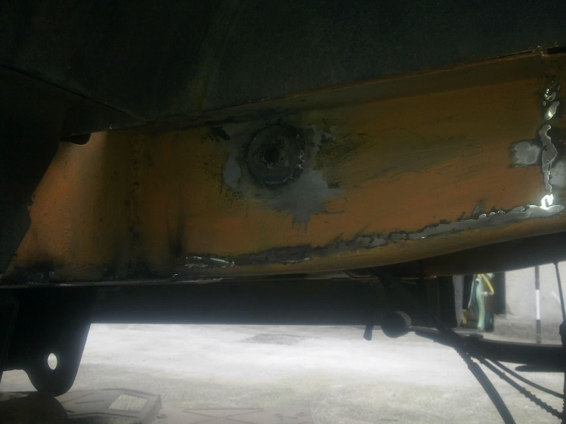

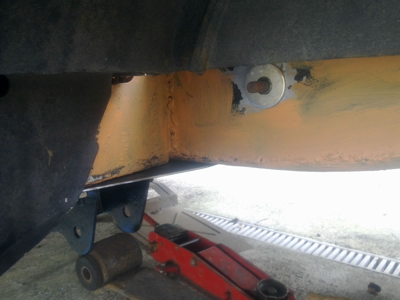

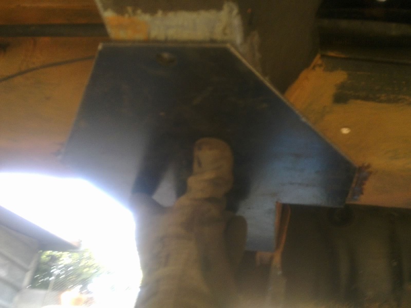

Hello, travail du samedi.
Mise en place d'une rondelle épaisse pour renforcer la fixations du tube de la vis de fixation haute de l'amortisseur.
Tube soudé et la rondelle aussi.

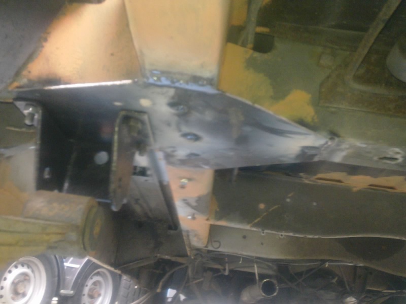

premières soudures de la tôle de renfort
Avec le flash, on voit mieux.

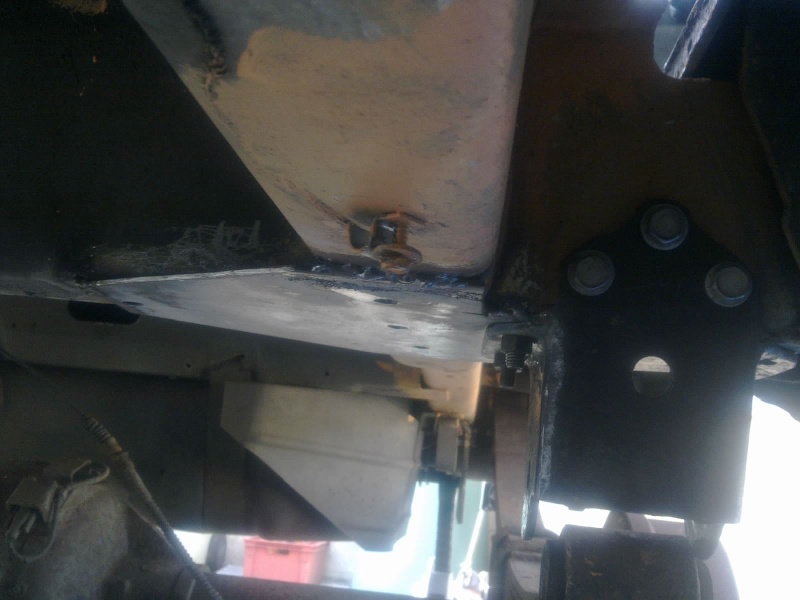

Messages : 3329
La rondelle soudée
L'ensemble vers l'avant.
