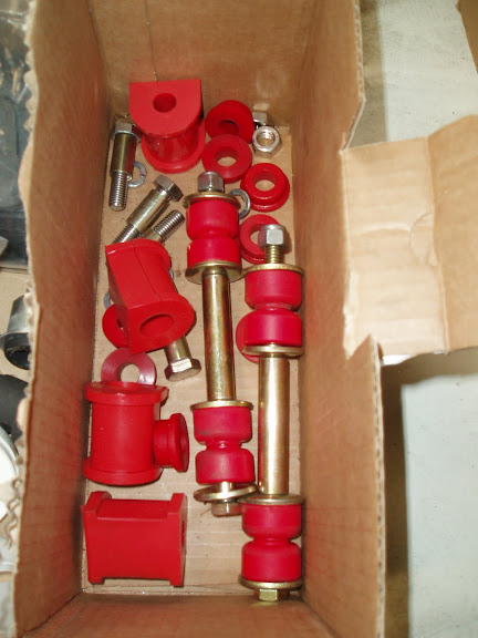

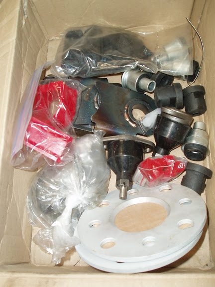

J'ai ainsi commandé à neuf et en PU tous les silents blocs de triangles, kit de réparation de lames avant, rotules inférieures et supérieur, kit complet pour la barre stab, kit réparation étriers avants (disques et plaquettes déjà neufs), roulements avant, ... En gros, tout le train avant va être fixer et suspendu à des éléments neufs et rénovés pour les parties métalliques.

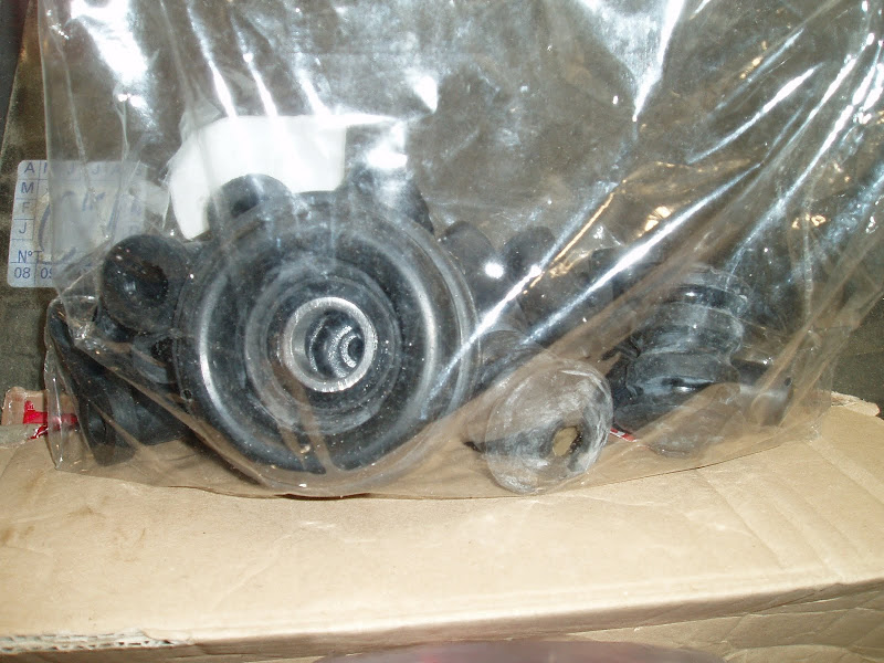

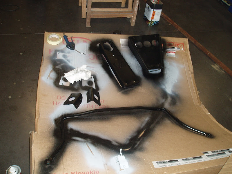

Pour l'arrière, j'ai fait venir tous les sielnts-blocs et douilles des lames. La tête de nez de pont est à la limite de la rupture. Toutes les pièces neuves arrivent mais pas en PU vu que je n'ai pas trouvé. J'ai également trouvé des pattes que je vais pouvoir fixer sur le pont pour mettre en place une barre stab arrière que j'ai récupéré sur la Kadett épave. Là aussi, kit complet neuf en PU pour la fixer. Je me suis aussi commandé des élargisseurs de voies (10 mm) pour le look et une meilleure tenue.
Voici le puzzle à monter :
Le kit pour les barres stab avant et arrière :
Quelques pièces dont rotules, élargisseurs de voies, silent-blocs et douille de triangles et lames avant, kit de fixation de barre stab arrière, ...
Les silents-blocs des lames arrières (plus d'une douzaine) et joint-roulement de nez de pont :

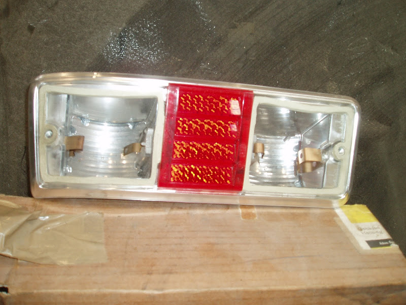

Un feu arrière tout neuf !!!

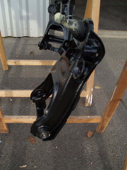

La semaine dernière, j'ai fait démonter à l'apprenti les triangles de la Kadett blanche épave et on a du coup tout préparer à l'avance pour les triangles (qui eux ont les fixation pour la barre stab avant). Ils étaient dans un état déplorable. les voici maintenant avec nouvelles douilles, silent-blocs et rotules mis en place :

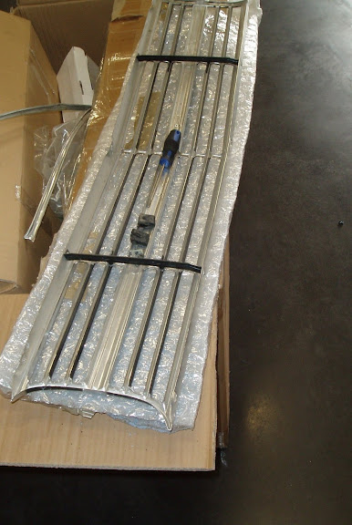

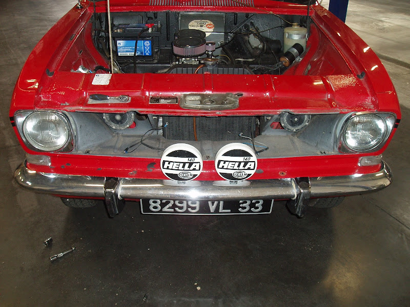

On a aussi démonté la calandre pour mettre la neuve que j'ai trouvée avec le feu arrière. Du coup, le tonton va refaire des pattes de fixations pour les longues portées qui se baladent et heureusement : au démontage, grosse surprise. La tôle commencait à se découper autour des fixations (faite n'importe comment avec un espèce de rail-glissière). Grand remède, fabriquation d'une grosse patte qui prendre sur un bon morceau de tôle au dessus et une énorme rondelle. (on réparera les tôles quand elle passera en peinture) :
Le tonton rigole pas !
En rouge l'ancienne, l'autre la nouvelle fabriquée :

La voici remontée pour la partie avant avec quelques modifications significatives : plus grosses rotules de triangle inférieur qui ont été renforcés, douilles de triangles changées, lames rénovées avec nouveaux tampons et douilles, barres stab avant montée, étriers de freins complètement reconditionnés, et bien sur nettoyage et peinture de tous les éléments. On en a profité aussi pour changer les supports moteurs qui étaient déchirés (d'où les claquements de pont au démarrages brusques), remplacer le démarreur que j'ai reconditionné et le joint de carter inférieur vu que le berceau était en bas ...
