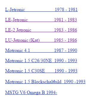

, mais si ta voiture est de 1986 tu n'as pas le LE-jetronic mais le LE2-jetronic et si ta voiture a un catalyseur un LU-jetronic, regardes.
Je ne veux pas dire que ce schéma n'est pas valable, mais il faut utiliser le bon schéma si-non tu risque de faire des erreurs.
