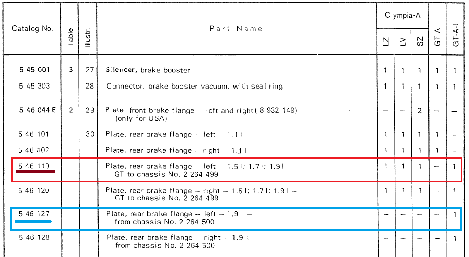

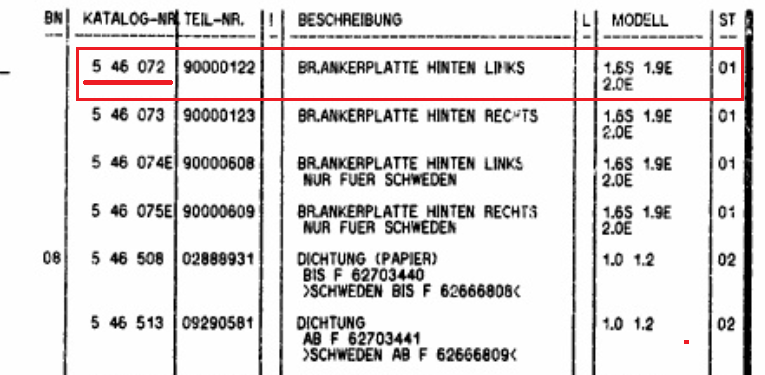

papygte a écrit : dim. 25 août, 2019 12:37si c'est les mêmes flasques que sur l'Opel GT pont première génération, j'en ai une et en plus j'habite à 15km de rambouillet  :oui:
Malheureusement ces plateau ne sont pas pareils:
La référence pour Kadett C coté gauche est 5 46 072
La référence pour GT/A ancien type c'est 5 46 119 nouveau type 5 46 127
Les pièces sont différentes mais à quel niveau ?

Merci pour toutes les infos sur les flasques.
Donc les flasques Opel kadett et GT ne sont pas compatible avec la manta À. Et quid des manta B ?
