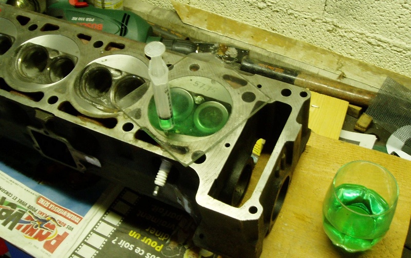

Mais y a t'il des balances de précision ( à 0,5 gramme exact ) qui prennent un poids de 15 kgs ? :84:
riton
Messages : 930
Localisation : 54120
Message par riton »
La mienne va à 500 g. Pour les chambres de combustion ça suffit largement. Maintenant, pour 15 Kg, je sais pas. :ref:
C'est bien là le problème :oui: et à titre indicatif, la culasse complète d'un 6 cylindre pèse 42 kgs. donc d'un 4 cylindre peut être 30 kgs.

Mais pourquoi tu veux peser la culasse ? :ref:
C'est toi non qui pensait le faire comme ça, sans eau et avec ?
riton
Messages : 930
Message par riton »
Non, tu pèses d'abord le verre plein, puis une fois que la chambre de combustion est remplie d'eau, tu pèses à nouveau le verre avec l'eau qui reste. C'est la différence (en grammes) entre ces 2 mesures qui va te donner le volume (en cm 3) de la chambre.
Dernière modification par riton le mar. 04 déc., 2018 11:53, modifié 1 fois.
OK, comme ça on connait le volume de la chambre de combustion, mais ça on peut faire aussi avec une seringue.
Mais la question n'est pas de connaitre le volume de la chambre de combustion mais le surface parce que la "profondeur" de la chambre n'est pas constante, coté bougie la profondeur est maximale par contre à 2/3 de l'alésage c'est '0'.
Tu ne verras pas si tes soupapes ne ferment pas mega bien avec de l'eau car pas assez fluide. Par contre le petrole...
