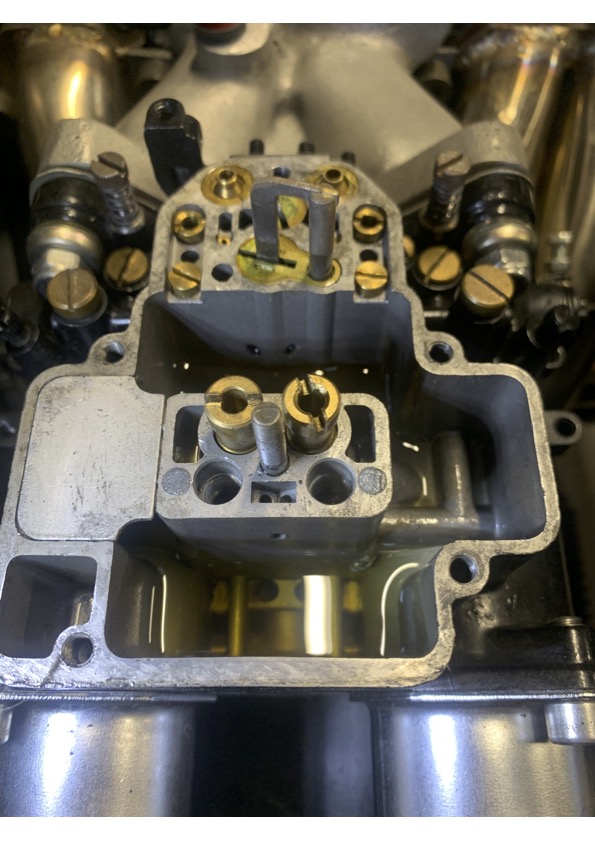

Viens ensuite le moment de redémarrer tout ça pour voir et finalement ça marche toujours pas impossible de démarrer le moteur sans gaver avec la pompe de reprise.
J’ai bien de l’allumage mais j’ai pas d’essence au final même problème qu’avant démontage et de refaire entièrement le moteur.
Les compressions sont exactement les mêmes sur les 4 cylindre pas un poil de décalage et pourtant rien ça marche super une fois démarré en jouant avec la pompe de reprise mais rien dès que j’arrête comme avant finalement j’en déduis que l’essence ne passe pas par les vis de richesse et pourtant les conduits des carbus sont propres ni bouché ni obstrué rien à faire les bougies reste sèche et les 4 qui plus est c’est à ni rien comprendre

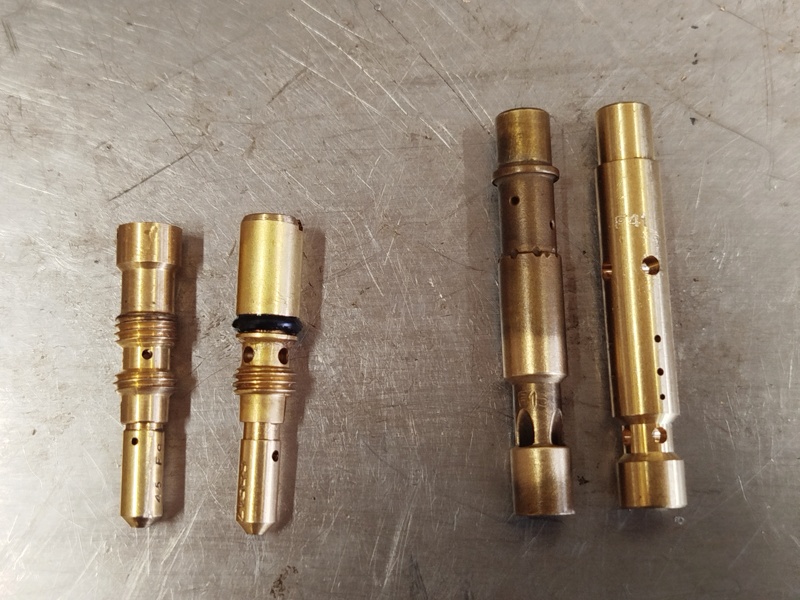

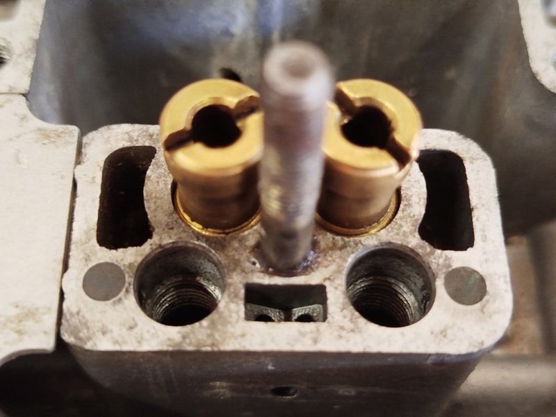

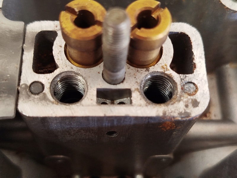

Salut,
Pourrais-tu poster une photo de l'emplacement des portes gicleurs de ralenti.
Il y a 2 versions de porte gicleur, l'un qui est juste vissé pour les anciennes versions de DCOE, et l'autre pour les versions "dépollués" de DCOE et qui possède un joint torique, identique sur les DCOM également.
Évidemment, ils ne sont pas interchangeables...

Re: problème carburation opel mania A

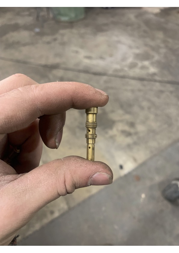

Merci de ta réponse ainsi que ta proposition j'apprécie
Mes portes gicleurs sont comme ta deuxième photo et je n'ai aucun joint ni quoique ce soit d'autre j'ai juste vissé dedans tel quel.
Ce serait la source de mon problème ?
Oui, je confirme, ce sont bien des Weber DCOE "dépollués" et tes portes gicleurs ne sont effectivement pas les bons.
Sans le joint torique, cela créé une prise d'air et l'essence n'arrive pas...
Voici à quoi devrait ressembler les portes gicleurs de ralenti. Le tube d'émulsion est également spécifique à ces versions "dépollués", ainsi que les gicleurs de ralenti... :

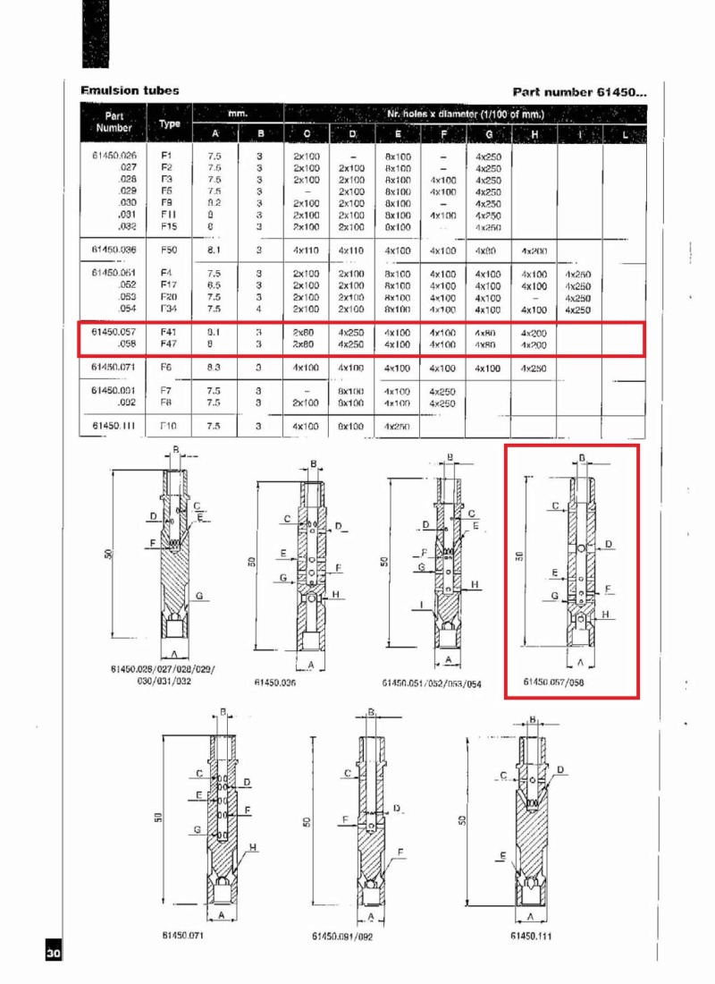

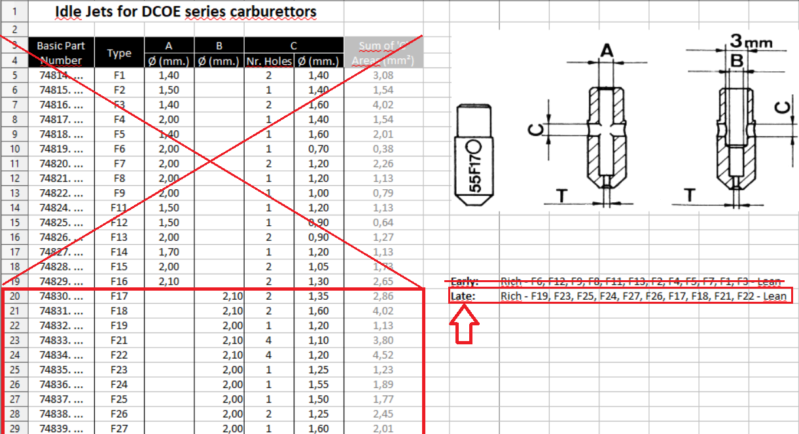

Je viens de relire, cela semble être des DCOE 72/73... Donc porte gicleur avec joint torique + gicleurs de ralenti 55F17 (ça devrait fonctionner avec ta configuration, dans un premier temps...), ainsi que les tubes d'émulsion F34, si ce n'est pas déjà ce modèle qui est actuellement monté.
