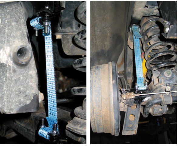

Moi aussi je suis rabaissé et amorto koni sport. On dit qu'il s'usent prématurément car il ne travaille qu'en fin de course mais bon. Le gros point a contrôler c'est au niveaux des ressort AR. Si l'amorto et trop long/ressort trop court, il peut se barrer sans prévenir le salaud

A priori en -4cm tu risques pas grand choses, courts ou normaux font l'affaire. Comme dit Bidou vérifies au montage que tu ne perds pas les ressorts AR. Si tel était le cas il faudrait sangler le pont par précaution.

SleeperStyle a écrit : ↑mer. 25 janv., 2012 21:17 Si tel était le cas il faudrait sangler le pont par précaution.
Si tu a des exemple, je voudrais bien voir comment ont sangle?
C'est gentils mais j'ai pas d'R8 ni de ??
Je pensais que sur les MantaB, ça devait passer au centre du ressort?
Je sais bien comment ont peut adapter, j'avais des chaine sur mon Asco, mais je voulais savoir comment les gars font ça sur Manta B
