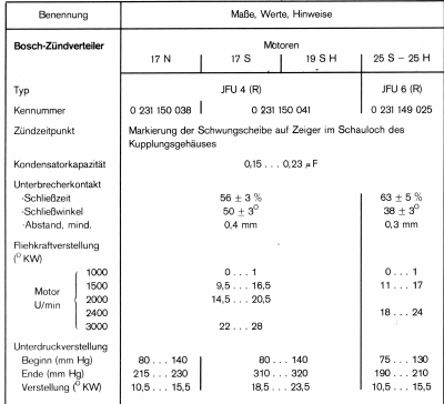

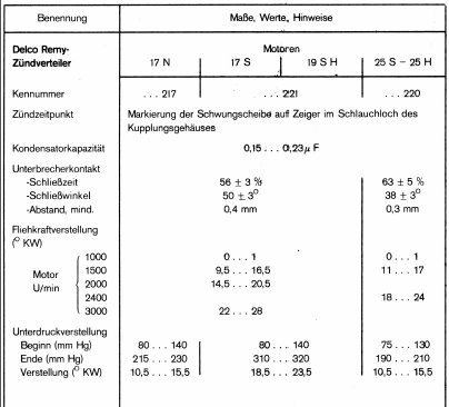

En regardant le manuel d'atelier je vois que chez un allumeur AC Delco le point de repère pour le cylindre nr. 1 est bien la vis qui se trouve dans le support de la capsule.
Veuillez trouver ci-dessous les caractéristiques des allumeurs AC Delco et Bosch pour certains moteurs CIH.
