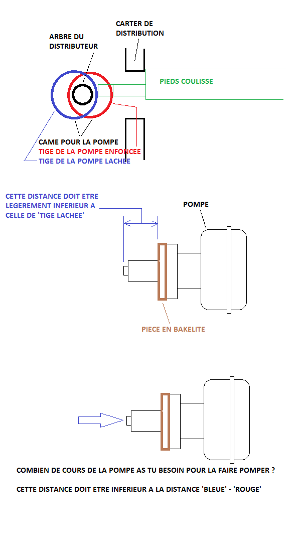

D'après moi les CIH n'ont pas une pièce coulissante dans le carter de distribution.
Plus d'épaisseur de cale ont met moins de 'course' de la pompe.
Il faut vraiment mesurer ce qu'il passe, prends un pied coulisse et mesures:
Un plan dit plus que mille mots, donc voilà.
:jap:
