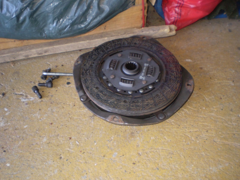

Je vous pose la question car j'ai pas envie de redémonter par la suite, ais je mis mon embrayage dans le bon sens??

Pour ton Disque d'embrayage; rien marqué dessus ? je crois que c'est bon comme ça.
Sur les disques d'origine est toujours marque ; "Getriebe Seite" (coté boîte à vitesse) mais vu que ton disque a un autre origine ....................

Il est écrit "made in koréa" :lol: C'est un Valéo mais pas d'inscription particulière dessus.......

A priori c'est la partie de ton disque qui déborde qui vas coté boite

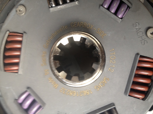

Une photo d'un des miens

Merde tu me mets le doute maintenant......... En fait j'ai comparé avec un 20E que j'ai pour pièces et j'ai mis dans le même sens. En suite dans la RTA c'est bon aussi mais c'est pour GM4. Et toi tu me dirai de le retourner :ref:

J'ai trouvé une photo de l'époque quand j'avais démonté l'embrayage de ma Manta à boîte Getrag et voilà la position est comme ça.
La partie qui "dépasse" est coté volant moteur.
