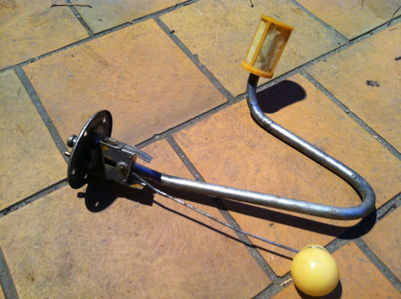

Salut à tous,
hier, démontage de la jauge à essence, elle avait besoin d'un très gros nettoyage et elle était complètement bouchée, la voici prête à être remonter

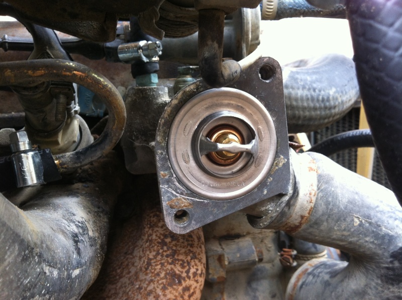

J'ai également remplacé le thermostat
Seul bémol, lorsque j'ai rempli le circuit de refroidissement, une grosse fuite venant du radiateur s'est révélée (il est fendu presque tout autour de la buse iù se connecte la durite supérieure)
Il faudrait que je trouve quelqu'un pour me le souder :84:

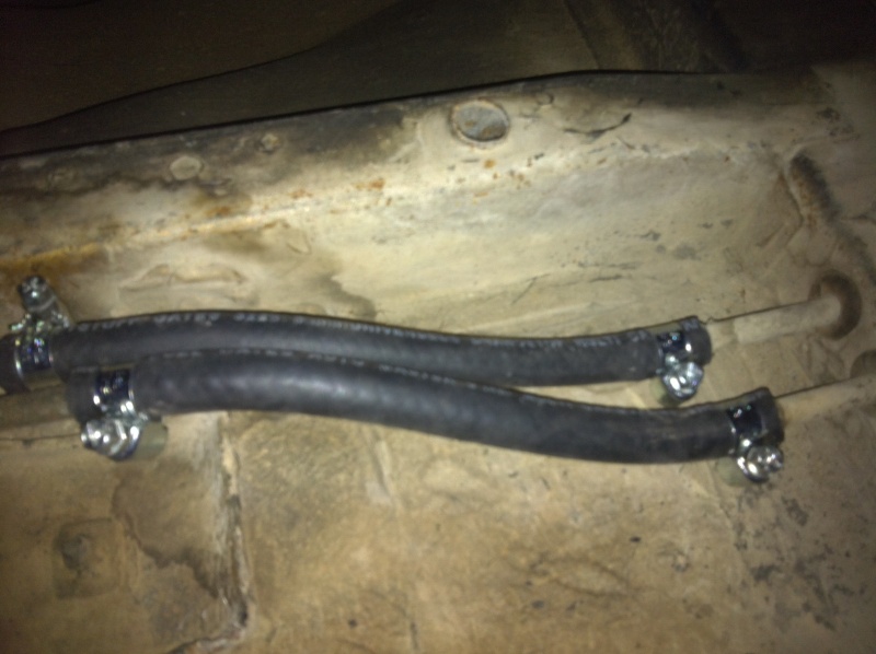

alors aujourd'hui, voici les travaux réalisés:

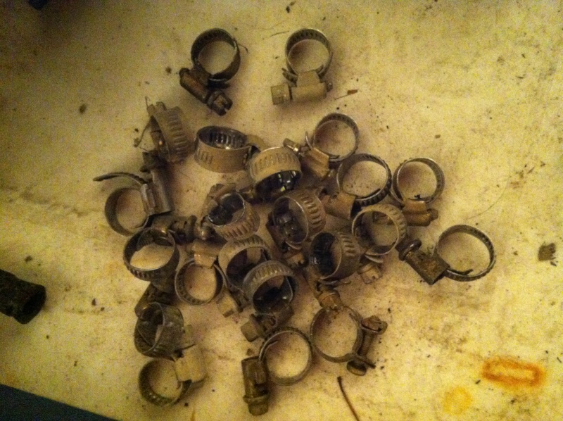

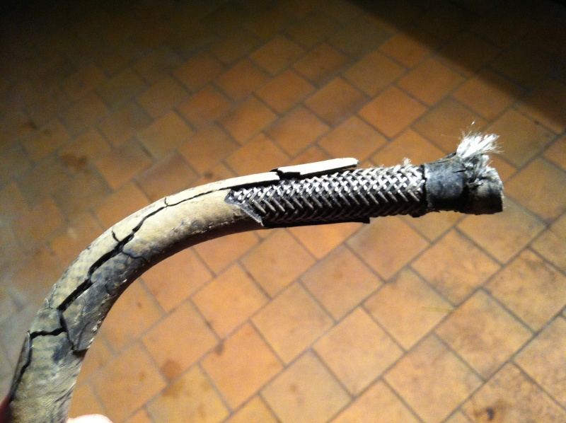

- Remplacement des durites d'essence (sous la caisse) ainsi que de la pompe à essence et du filtre (l'ancienne était complètement grippée et j'en avais une d'occasion et de la même référence dans mon stock ;) )
C'était vraiment pas du luxe... :ange:
Les anciens colliers du circuit d'essence complet
Mon réservoir n'étant pas encore tout à fait prêt, j'ai donc rempli un jerrican de 10L de SP98, mis l'arrivée et le retour dans celui-ci et au bout de quelques reprises, la belle à enfin démarré après de nombreuses années de sommeil :lov: :win:
Elle ne tourne pas encore très rond c'est vrai mais c'est déjà ça et je n'ai pu que nettoyer et remettre ses anciennes bougies à cause d'un fournisseur de pièces auto s'étant trompé dans le nombre de bougies à expédier :grr: . Je devrais recevoir des pièces en fin de semaine et Mercredi matin, je dois emmener le radiateur chez un spécialiste afin d'avoir un devis précis pour sa refection :oui: .
