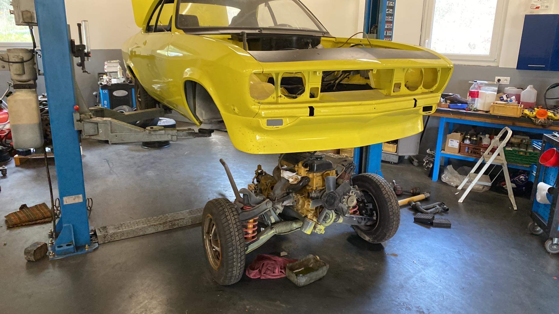

je viens de sortie le moteur de la kadett 1200:
ils utilisent 2 cables et un palonnier, sinon des sangles font bien l'affaire.
ma boit a l'option avec commande de boite sport, ce qui rallonge considérablement la partie arrière de la boite, donc si tu sors l'ensemble moteur boite, comme conseillé dans la RTA c'est pas top, car il faut pratiquement mettre le moteur à la verticale...pas terrible, j'aurais mieux fait de séparer le moteur de la boite même si les vis du tour de boite sont peu accessibles.
pour l'arbre de transmission tu défais les 4 vis sur le cardan en dépliant les tôles d'arrêt au préalable, puis tu tire l'arbre vers l'arrière.
l'huile va couler de la boite, moi je bourre un chiffon et je mets un réceptacle dessous, sinon vidange avant de démonter.
sur cette photo on voit mieux l'inclinaison qu'il faut donner :
si tu as une chèvre (ou girafe) il faut abaisser l'avant de l'auto une fois que le moteur commence à sortir, sinon on manque de course de levée, même avec le palan c'était juste.

La girafe c’est ce que tu commandes au bar quand t’as une grosse soif 🤣 toi il te faut une chèvre.
Mais attention les chèvres pas chère ont un bras assez court et une faible capacité en bout de bras.
Le plus simple est de tout sortir avec le train avant et ensuite tu repose le train pour pouvoir déplacer la voiture. Perso je suis équipé et j’ai fait ça quand même pour sortir le moteur de ma Manta le mois dernier en attendant de remettre le nouveau. Moi j’ai un pont mais tu peux très bien le faire en levant l’avant de l’auto avec une chèvre même bon marché

oui d'ailleurs j'ai oublié de dire qu'en sortant un moteur par le dessus, il faut vraiment faire attention à la partie avant du nez de la manta A qui est très fragile sur le dessus de la calandre.
sortir le tout par en dessous, aucun risque de dégâts sur la carrosserie, est une très bonne option. :+1:
