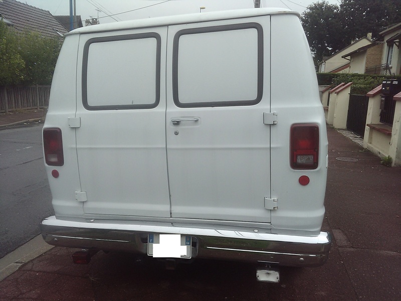

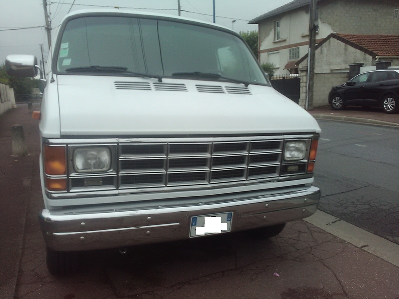

Messages : 3328
Les plaques 4x4 homologuées ne passent pas dans l'encoche du pare chocs à l'arrière.
Devant, le format homologué 4x4 de 27.5x20 passe mais pas derrière.
