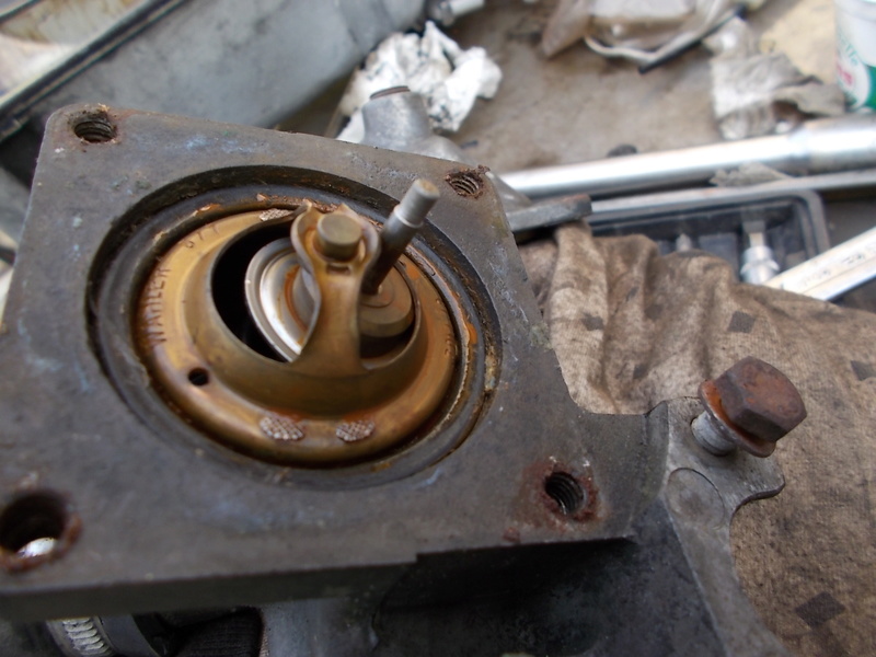

Il a fallu que je farfouille dans mon brol pour en retrouver un ancien 87°/102°
Messages : 3329

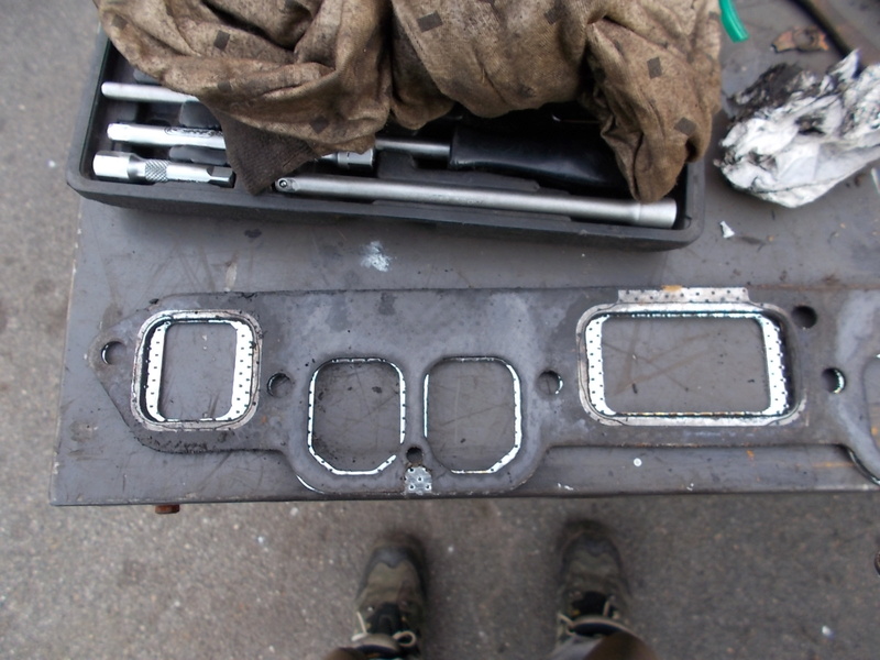

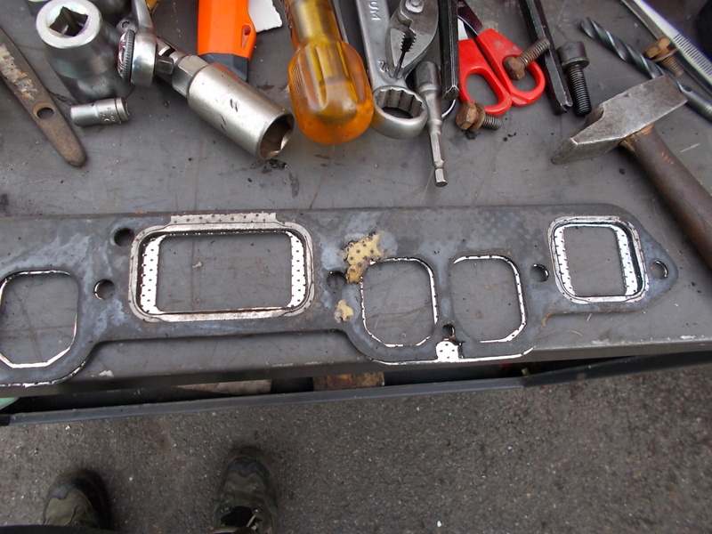

Les différences des lumières d'échappement entre le neuf et l'ancien.
Du coup, j'ai remonté l'ancien qui est encore potable.

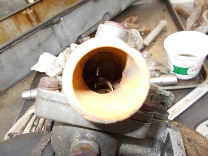

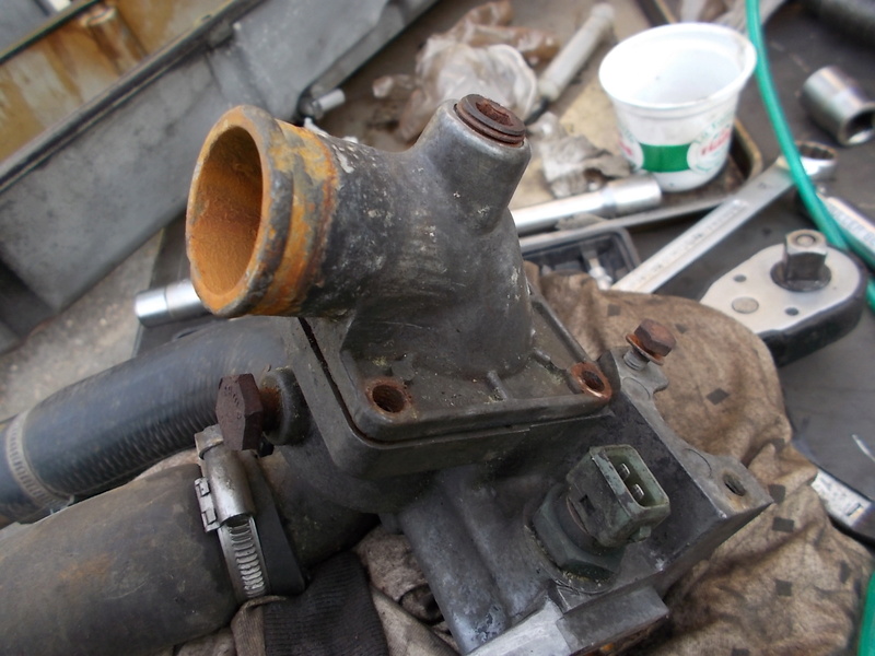

il va falloir que je trouve un autre moyen pour relier le débimètre à la pipe.
Mon coude est trop serré.

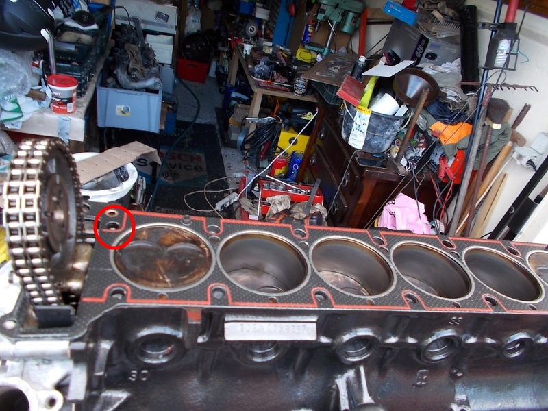

Alors que le groupe était déjà posé sur l'auto, en cherchant les différents éléments à assembler, je tombe sur le joint caoutchouc d'eau entre la culasse et le bloc.
Putaing d'sa mère !!!
J'ai oublié de poser ce joint . . .
Fort heureusement, je n'avais pas mis le moteur en eau.
Il n'a pas encore tourné non plus ni chauffé.
Je me résous à desserrer les vis de culasse, les trois vis de la poulie de distribution et je soulève légèrement l'avant de la culasse qui se décolle facilement.
Un petit jour de 2 cm me suffit pour poser ce fameux joint d'eau.
Et je repose la culasse.
Avec un ciseau de chirurgien, j'éponge le fond de chaque puits de vis de culasse pour qu'il n'y ai pas d'huile au fond.
Puis soufflette pour finir, chaque puits.
Et je remonte mes vis et resserrage de la culasse.
Un moment de distraction qui aurait pu me coûter cher.

Messages : 11768
Un classique ce fameux joint qu'on oublie... :ange:
Pour ton calorstat,il m'était arrivé quasi la même chose sur le 3.0-24v de mon ex Omega 3000 :hm:
poupey
Messages : 1028
Message par poupey »
Ton joint de culasse n'est pas mort après serrage?. Je penser que c'était "as usage unique "
Quentin.
Messages : 11768
Normalement non,vu qu il n à pas chauffé. ..donc si il est à nouveau serré de la même façon ça devrait le faire :oui:
papygte
Messages : 555
Message par papygte »
salut mon Gillou,
nom de diou, c'est un vrai scénario à la Hitchcock ( j'ai dû aller sur le net pour me rappeler comment ça s'écrivait !) avec plein de rebondissements et de surprises
courage t'as fait le plus dur !
papygte
Messages : 555
ce que je ne comprends pas c'est que tu n'as pas vu ce joint dans un atelier aussi organisé :sol:
poupey a écrit : mer. 13 juin, 2018 06:36Ton joint de culasse n'est pas mort après serrage?. Je penser que c'était "as usage unique "
Oui, un joint culasse est à usage unique, mais ce joint n'est pas encore usé.
C'est seulement usé si on démarre et donc chauffe le moteur.

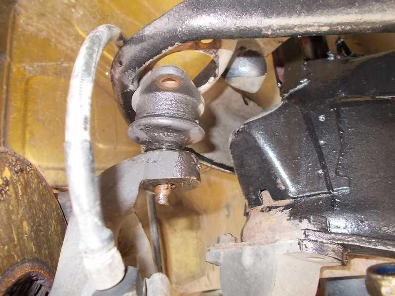

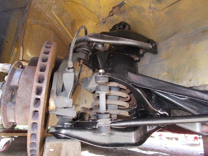

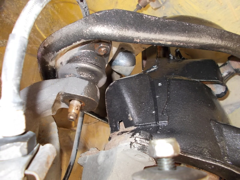

Remplacement des rotules supérieures que j'avais achetées lors de ma casse de la rotule inférieure à Croix en Ternois.
Il y a donc deux modèles de rotules supérieures tout comme pour les inférieures.
Images.
Il m'a fallu poser l'auto sur deux cales aux extrémités des triangles inférieurs pour libérer la force du ressort et ainsi dégager le triangle supérieur, une fois la rotule supérieure desserrée.
