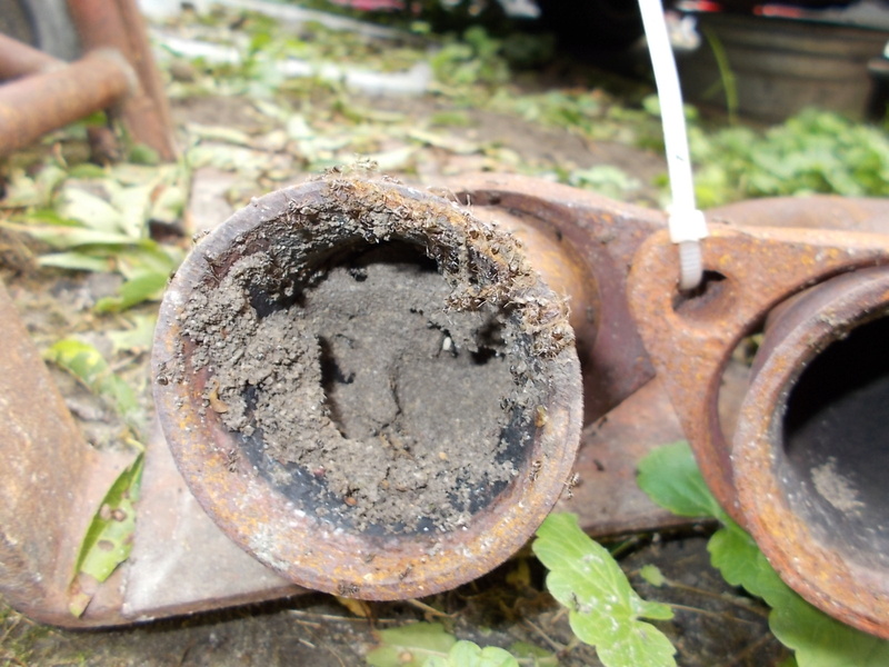

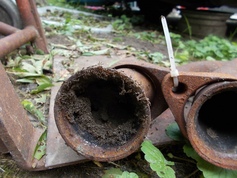

j'avais posé mon tube avant d'échappement sur la terre
Quelle surprise quand je l'ai attrapé pour le remonter de découvrir une fourmilière dedans !!!
J'ai secoué tout ce petit monde pour le faire sortir, œufs compris
Celles qui sont restées dedans finiront grillées !!!

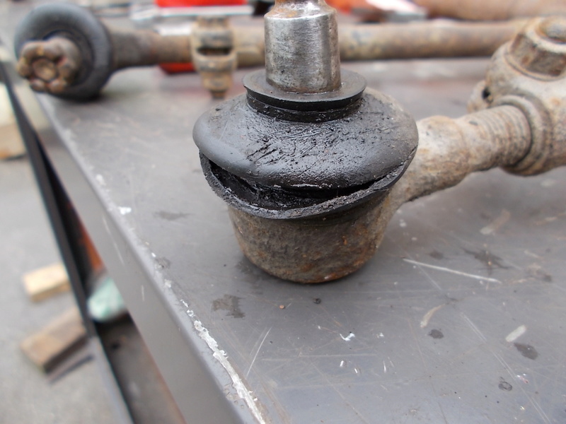

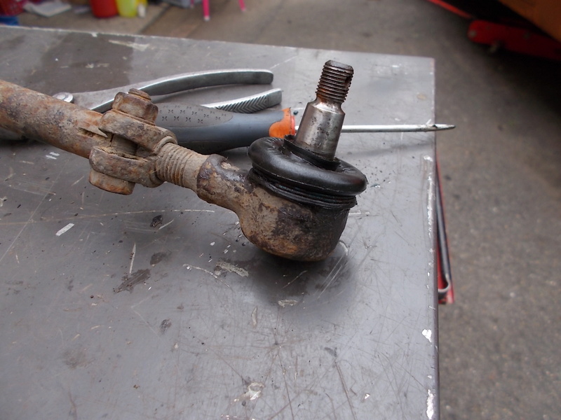

Sur la barre de direction de Commodore A, il y a 6 rotules.
En remontant cette dernière, je m'aperçois qu'un caoutchouc de protection est déchiré.
Ni une, ni deux en farfouillant dans mon brol, je ressors une ancienne biellette pour récupérer le caoutchouc.

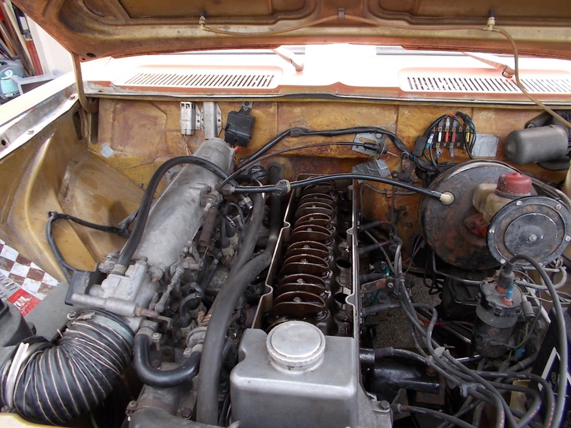

Réglage des culbuteurs fait.

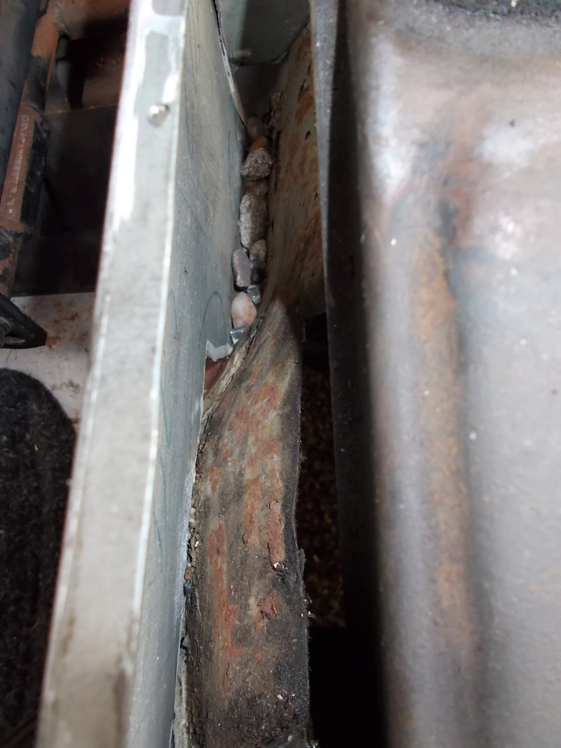

En remontant le levier de vitesse, j'ai retrouvé des vestiges.
Bouts de verre (pare-brise cassé 2 fois), cailloux et poussières à gogo.

une vidéo du deuxième démarrage.
La pression est faible et met du temps à monter.
Je vais devoir démonter le couvercle de la pompe à huile, le joint fourni me paraissait épais et je pense que j'ai une perte à ce niveau.
Réglage culbuteurs fait !!!

Le ralenti serait plus bas, on dirait que tu as 2 cylindres en plus! :clap:
Bravo pour toutes tes réparations, dont certaines devenaient obligatoire... :sic:
Mon projet, ma voiture...
Messages : 6532
:clap: :clap: :clap: ça ronronne comme .....un bon 6 en ligne, c'est tellement bien équilibré :lov:

Elle est repartie pour de nombreux tours!

ce qui m'étonne le plus c'est que tu ais retrouvé des cailloux (origine croix en ternois ?)
C'est LA marque fabrique du gillou 😉
