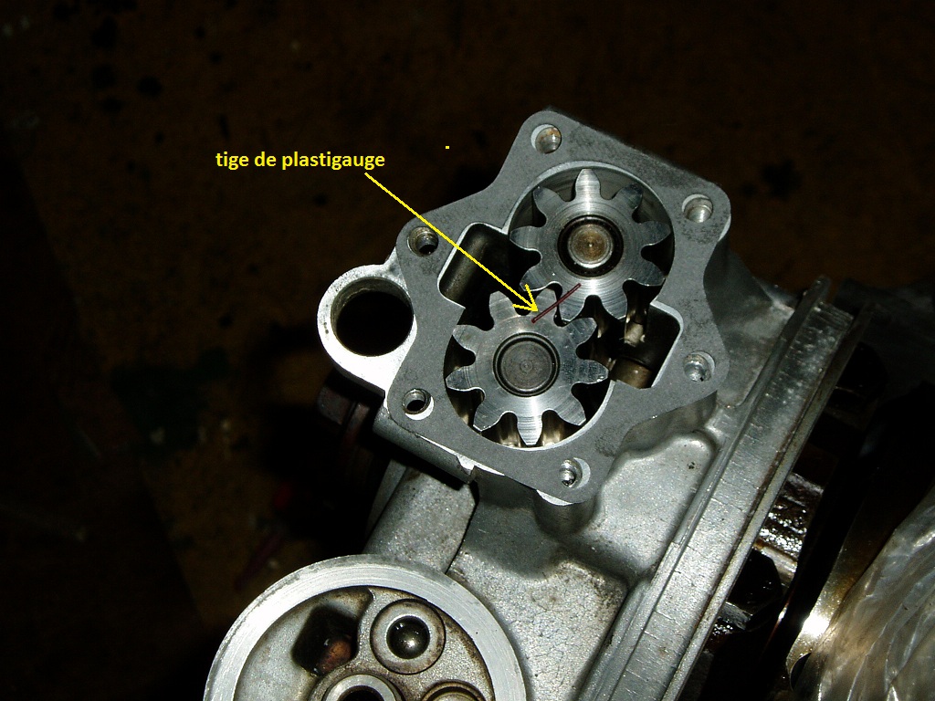

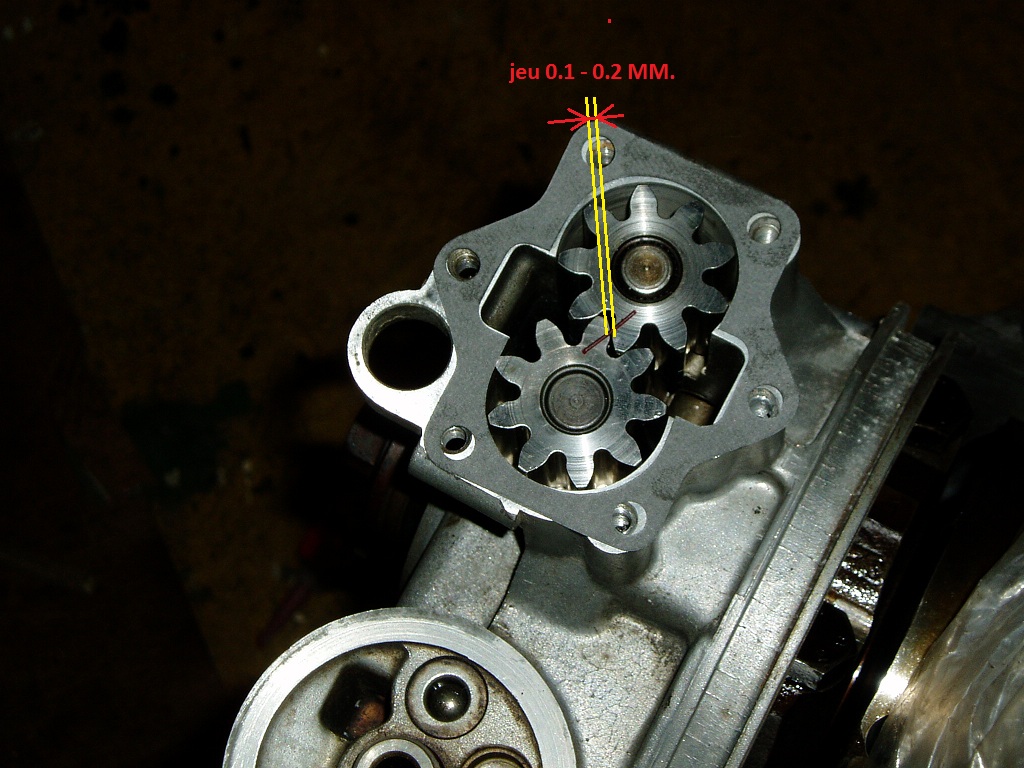

Mesure de l'espace en pignons et base du couvercle.
Ce qui aurait dû être fait au remontage . . .
Fainéant !!! :muah: :muah:

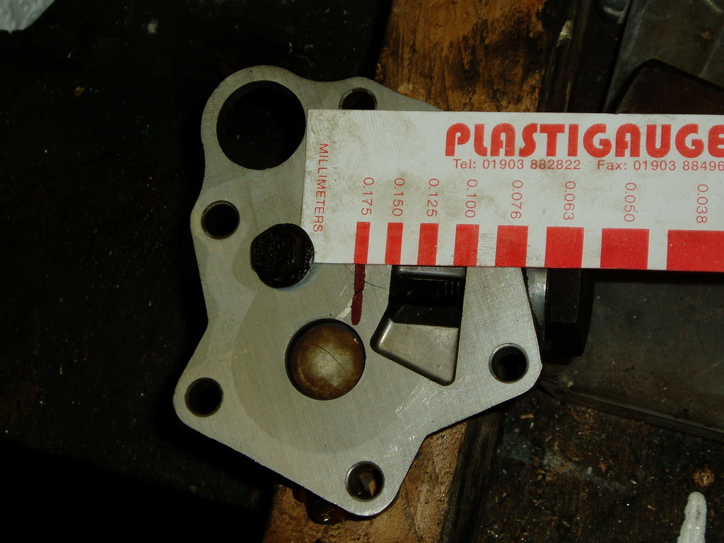

Gilles, as tu du plastigage ?
0.15MM est déjà bien.

Le joint neuf fait 0.75m/m et mon témoin de pression d'huile reste allumé au ralenti, pression moins de 1 bar.
Pression maxi 3bars vers les 5000min-1.
Les pignons dépassaient de 0.10m/m du corps de la pompe.
J'ai fait un joint de 0.40.
