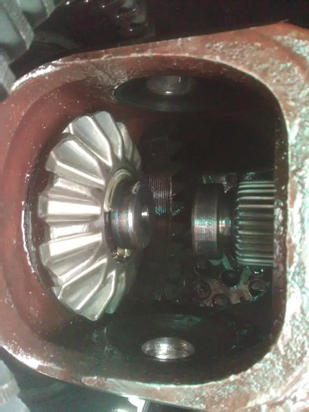

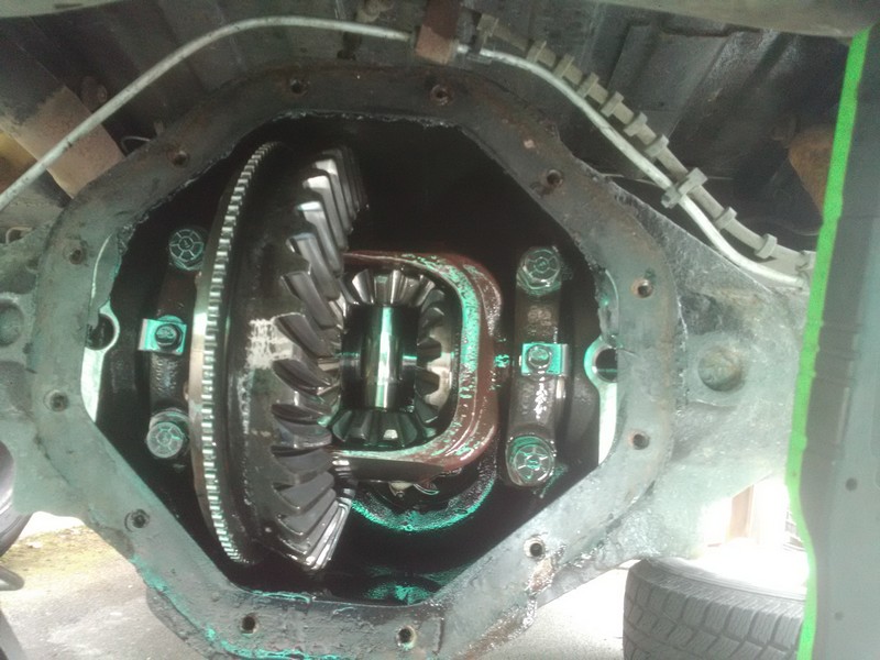

Je me suis donc mis à démonter le différentiel pour savoir quel était mon nombre de dents/cannelures sur mes arbres de roues.
Chez Rockauto, il y a trois choix.
30, 31 et 35 dents.
Bien fait chier pour sortir l'axe des satellites.
Et voici pourquoi en images:

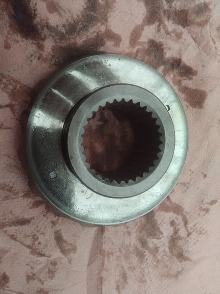

Puis d'avancer vers l'intérieur du boitier les arbres de roues pour pouvoir retirer la clavette en U qui tient l'arbre latéralement.

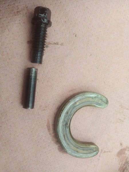

Voilà la clavette en U et la vis qui tient l'axe des satellites en place.
Comme on peut le voir, cette vis est cassée en deux.

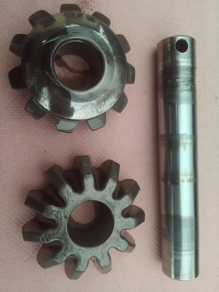

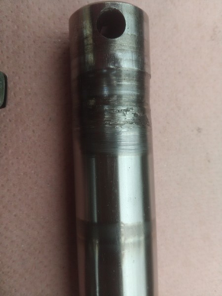

Voici donc l'axe des satellites que j'ai eu beaucoup de mal à sortir, massette et gros chasse.
Alors qu'il doit sortir à la main tranquillou.

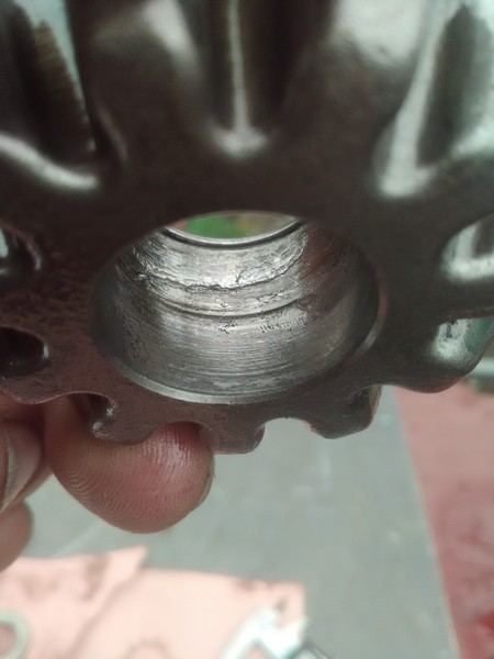

Peut-être la cause de mon bruit d'engrenage, une usure grave de l'axe et du satellite correspondant.

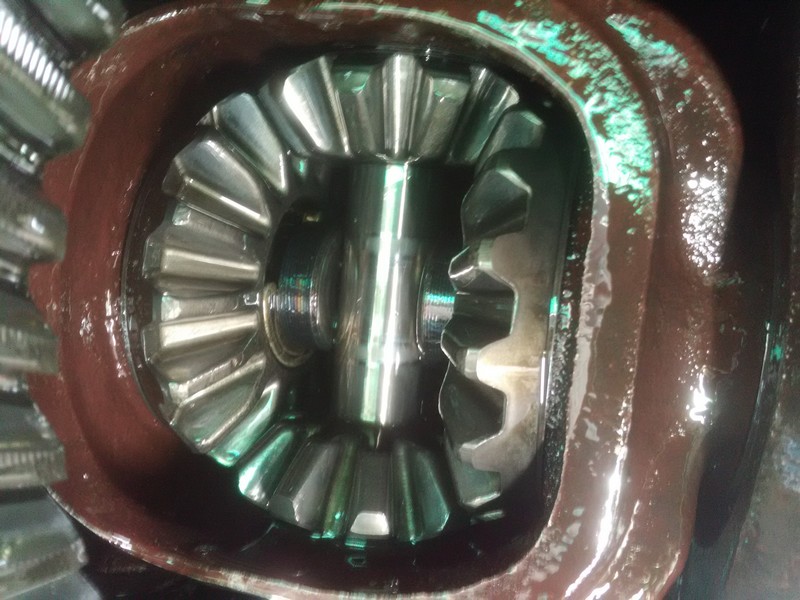

Et voilà donc ce que j'avais besoin de sortir pour compter le nombre de dents

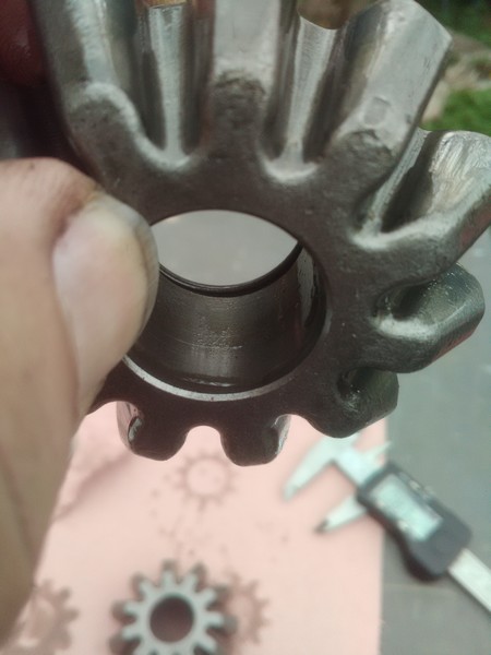

L'axe est bien bouffé !... l'alésage du satellite l'est aussi ?... au vu du frittage je dirai que oui.

Les planétaires encore en place pour retirer la clavette
bien bouffé celui là
l'autre nickel
Oups, je viens de voir ma réponse... difficile de remeonter comme ça tu ne pense pas ?
Ce qui m'étonne aussi ce sont les arêtes "arrondies des pignons. C'est assez inhabituelle.
