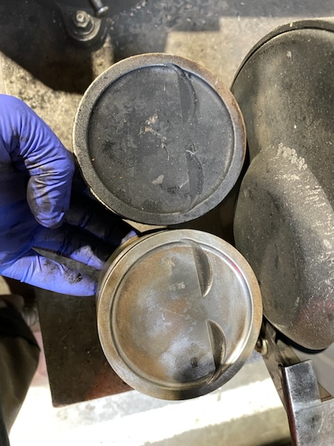

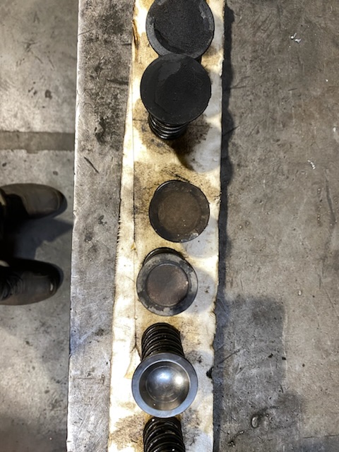

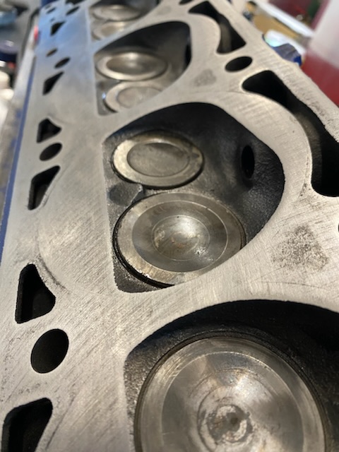

-Nettoyage pistons et soupapes au touret
-Remontage soupapes après un petit rodage

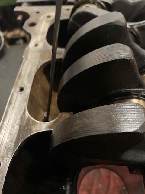

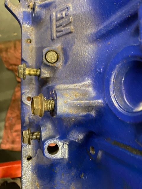

-Percage du bloc. Premier essaie en 7,5mm pour jauge droite mais on ne peux pas mettre le carter d’huile. J’ai donc agrandi en 13 pour mettre un guide et une jauge plate (que je n’ai pas encore). Je suis assez content de mon percage. Le bloc étant épais (environ 35 mm à percer j’avais peut de ne pas sortir au bon endroit).

Bien, en effet l'acier de fonte n'est pas dur et on peut le percer assez facilement.
Si tu prends un tube/guide de jauge chez Krause pense aussi à prendre un "bouchon" pour fermer l'ancien trou.

Si tu regardes la dernière photo on voit le bouchon déjà. Quand j’en ai acheté le moteur il y avait un gros boulon pour boucher. J’ai récupérer les pions sur un vieux bloc 2.0 mais il n’y avait déjà plus le guide.
Pour moi bloc comme culasse sont en fontetonton dudule a écrit : ↑mer. 19 avr., 2023 09:49 Pour info c de l'acier ou de la fonte![]()

La jauge en photo que j’ai essayé ne va pas. C’est celle de ma Commodore À 25H. Je voulais essayer celle là car percage simple en 7,5mm. Mais vu l’emplacement je ne peux pas mettre le carter d’huile. Je suis obligé du coup de mettre un guide avec une jauge souple.wim bos a écrit : ↑mer. 19 avr., 2023 16:54 Tu peux mettre n'importe jauge sous condition que la "calibre".
Une douzaine d'années passées j'ai eu une grande discussion la dessus et plusieurs entre vous ont mesuré leur jauge.
Important est que le vilebrequin ni les bielles touchent l'huile, après tout est bon tant qu'il y a assez d'huile dans le carter.
J’ai une jauge de 2.0 prévu pour être derrière. C’est le guide que j’ai pas encore.
