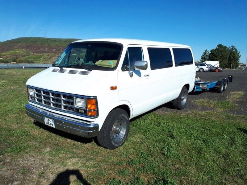

Entre temps, l'expert devait me faire l'expertise de mon DODGE.
Je luis ai demandé d'attendre que j'ai fait ma session qui était imminente.
