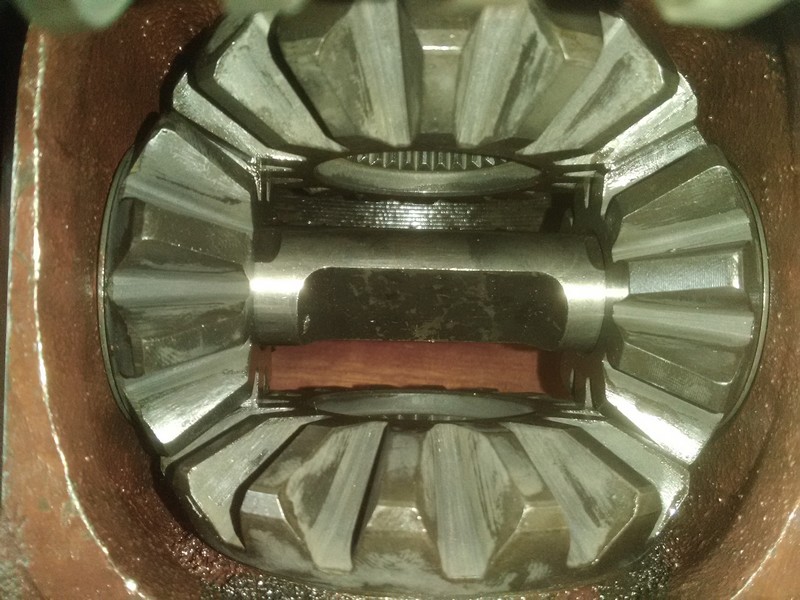

Avant de le démonter, le différentiel, j'ai regardé le jeu latéral qu'il avait.
Juste après la vidange, quasiment aucun.
Par contre, après deux heures d'égouttage, j'ai eu jeu d'entredent au couple conique.
Et une trace sur le carter.
Donc je pense que je jeu latéral était en défaut.
La couronne est encore en place ?
Si oui, mesures le jeu couronne - pignon.
Avec ces roulements de roue, les demi-arbres peuvent se balader de gauche à droite, c'est juste le clips qui évite que l'arbre peut sortir et l'axe des satellites évite que l'arbre peut entrer.
C'est très important d'avoir la bonne épaisseur de clips et bien-sure les bonnes rondelles d'épaisseur derrière les pignons les planétaires.
N'oublis pas si le demi-arbre pousse contre l'axe satellite il pourra déplacer le tout.
Mesurer - contrôler - mesurer etc.

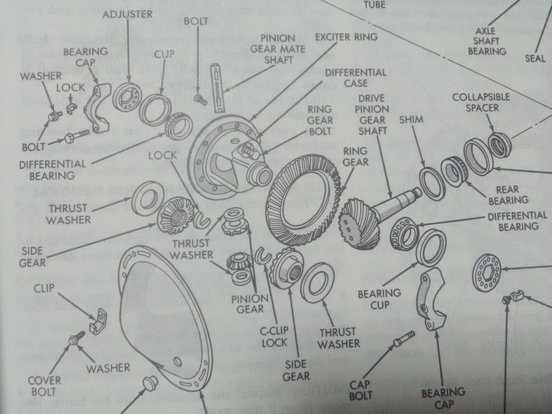

Le jeu latéral est fait à l'aide d'oreilles crenelées derrière chaque roulement
figure "Adjuster"
tu règles le jeu latéral et la précharge
figure "Adjuster"

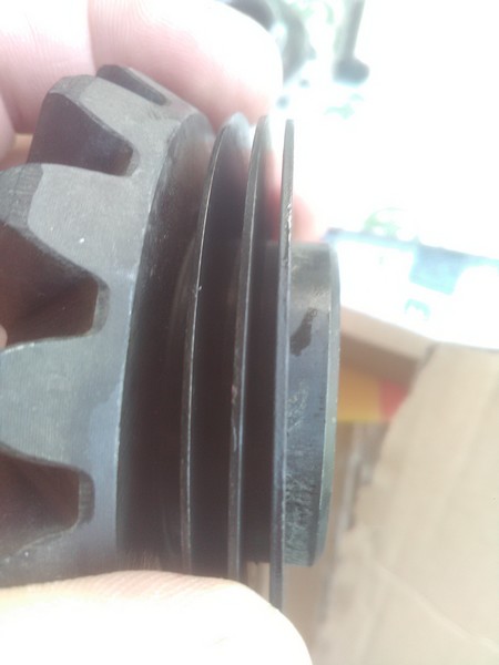

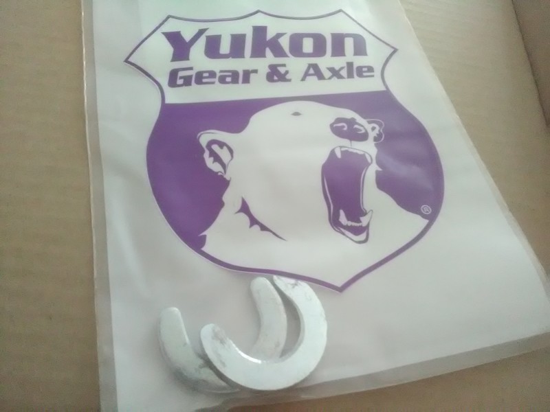

J'ai repris deux demi-lunes de l'épaisseur différente de la mienne, des fois que . . .

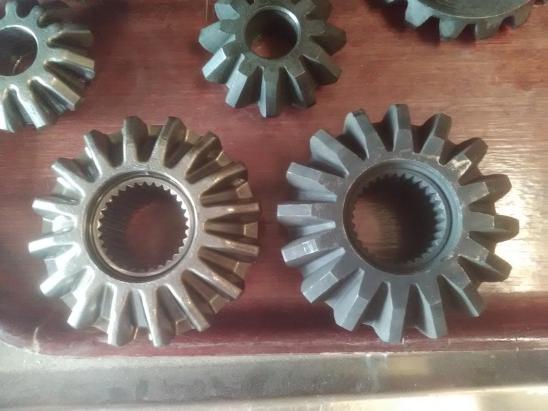

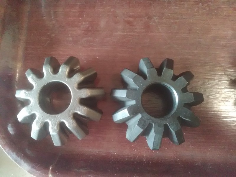

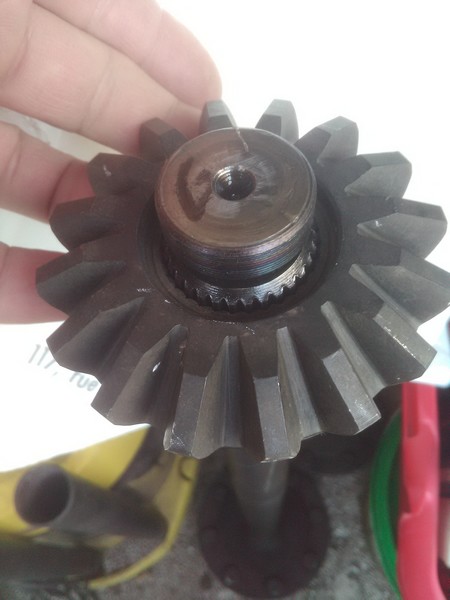

Essai des cannelures du nouveau planétaire sur un arbre de roue
Ledit planétaire est livré avec 3 cales d'épaisseur
y a quand même une sacrée différence entre ce qui est monté et ce qui a été livré en neuf
montage de l'ensemble pour voir

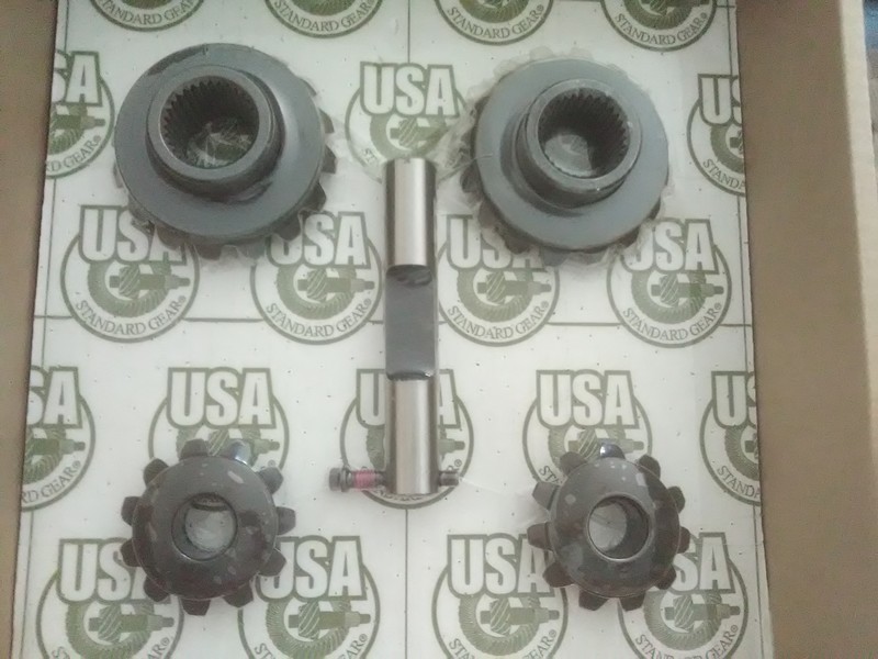

L'axe des satellites est différent de celui monté dans le pont.
Celui qui était monté est entièrement plein et rond.
Le neuf est creusé, usiné au niveau des satellites pour avoir une réserve d'huile au niveau de la surface de contact.
Et aussi au milieu.
Ceci afin de pouvoir sortir les clavettes sans sortir complètement l'axe du boitier de différentiel.
Il suffit d'une rotation de l'axe à 90° pour que l'usinage puisse permettre de décaler l'arbre pour retirer la clavette.
Et aussi au milieu.
