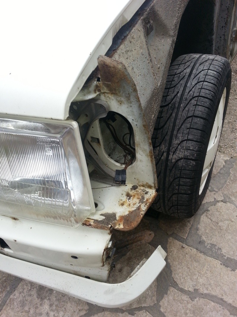

Salut Laurent,
Si tu n'as que le coté gauche avec le coin d'aile arrière grignoté par la rouille, tu t'en sors bien !
Sur ma gt/e, j'ai changé le passage de roue et le tour d'aile G, le coin AR sous jupe AR et rustine tôle sur bas de caisse AR.
Par contre coté, droit moins atteind (comme ton coté gauche)

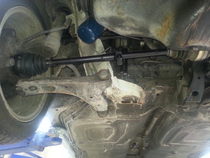

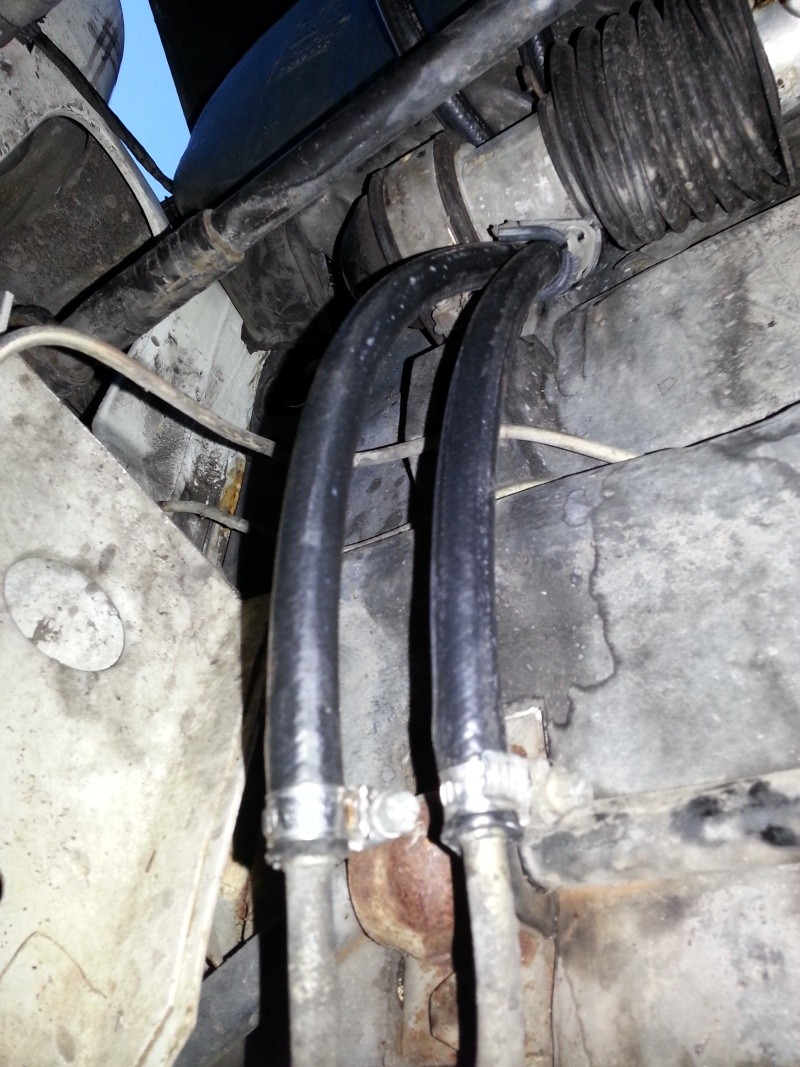

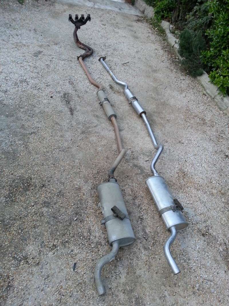

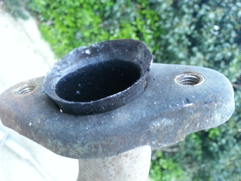

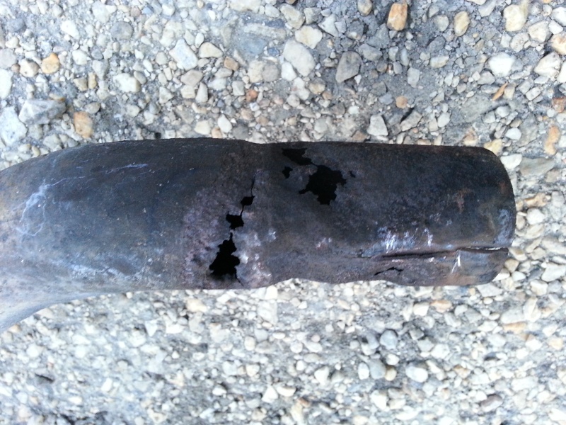

Salut à tous,
quelques nouvelles, hier j'ai un peu bossé dessus
Cardan passager en place
Démontage de la ligne d'échappement complète (du collecteur au silencieux arrière) pour remplacement de celle-ci
Ca sera pas du luxe...

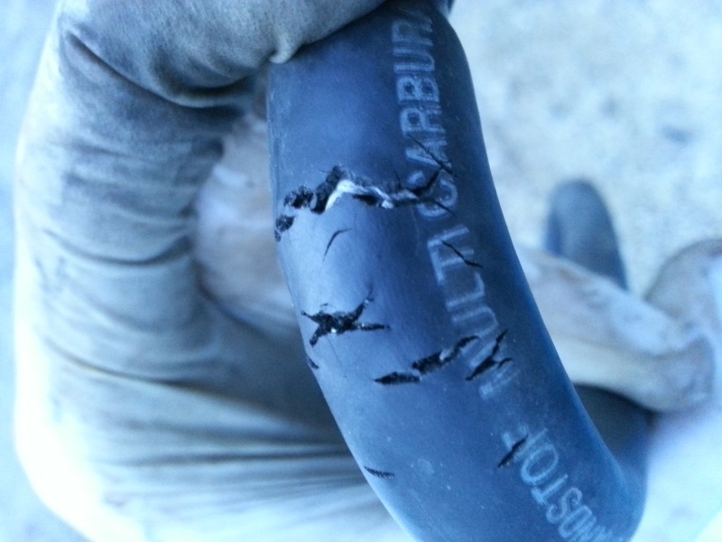

Remplacement des durites d'essence arrivée/retour entre les tuyaux rigides et la rampe d'injection, un d'entre eux était en 10mm au lieu de 8mm sans parler de l'état...
Tout neuf
Tout neuf

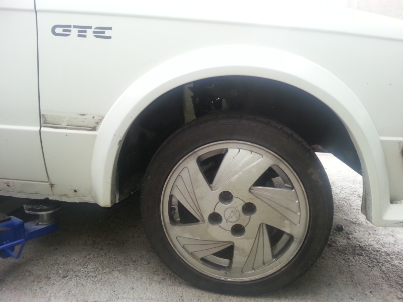

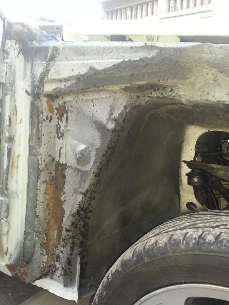

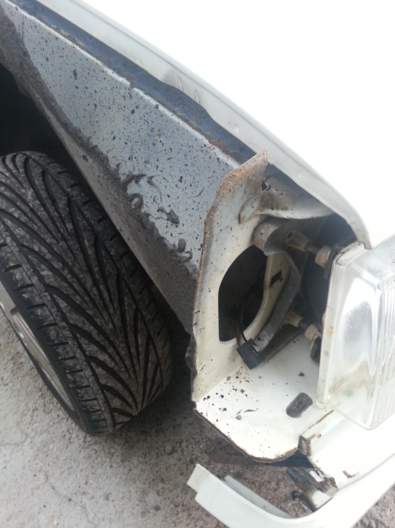

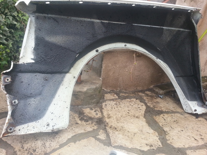

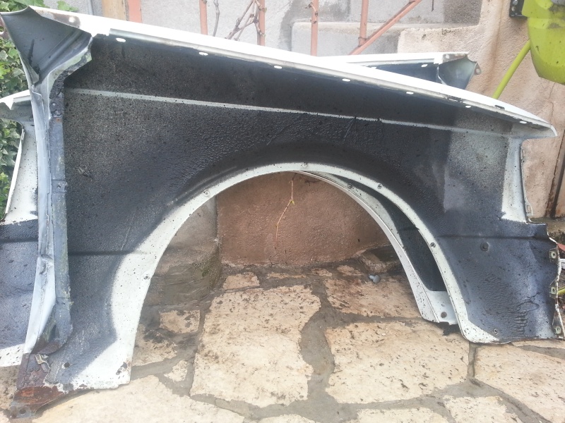

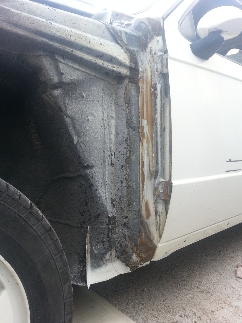

Bonsoir à tous,
cet après-midi, j'ai démonté les ailes avants histoire de voir si le châssis derrière celles-ci est sain.
Après un gros nettoyage afin d'enlever toute la terre accumulée ces 30 dernières années dans les passages de roue, pas de mauvaise surprise, juste quelques endroits à faire propre mais rien de méchant ni perforant
Intérieur des ailes
Côté caisse
Intérieur des ailes
Côté caisse

Sous-ailes?
- coincoin652
- Messages : 478
- Inscription : dim. 23 mars, 2014 17:56
- Localisation : Villers Cotterêts - Picardie -
Vous voulez surement parlez de pare-boue
En tout cas elle est bien conservé cette GTE ! J'en ai déjà retapé une, elle était bien plus attaqué que la tienne !
