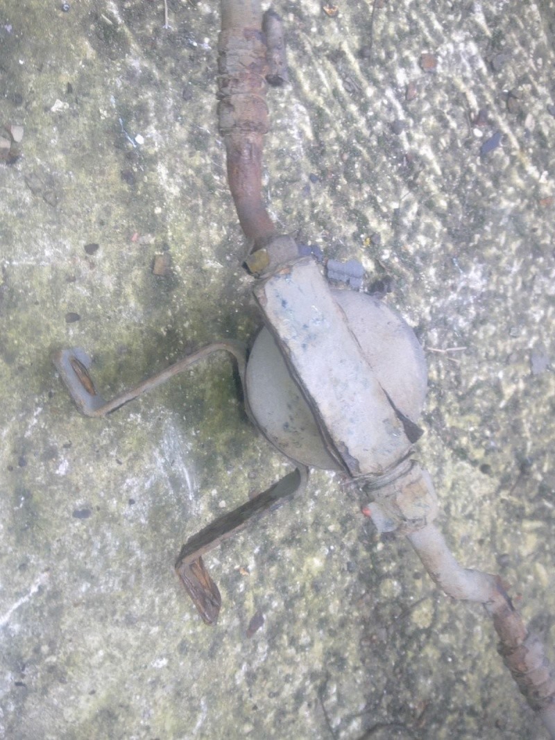

Le raccord avec le tuyau pourri de la clim du coffre.
Un détendeur pour la clim je pense.

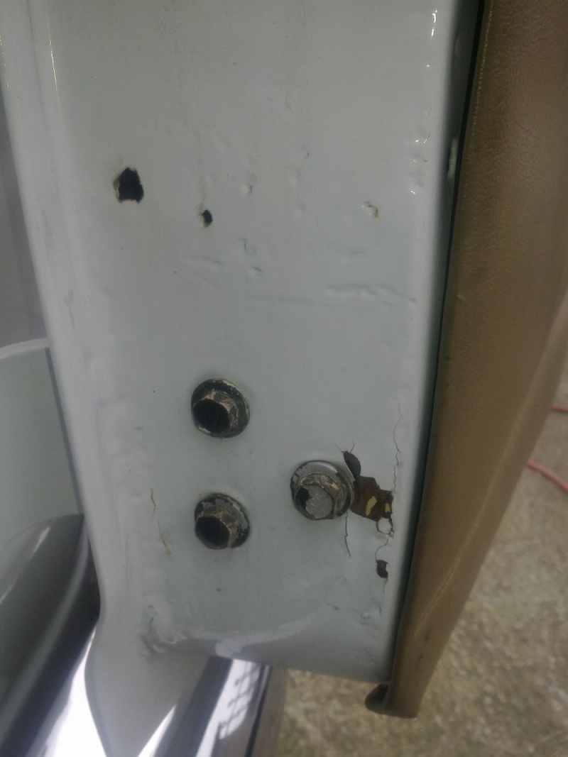

Le bas de la porte arrière droite, "refaite" :evil:

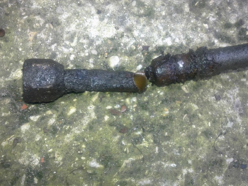

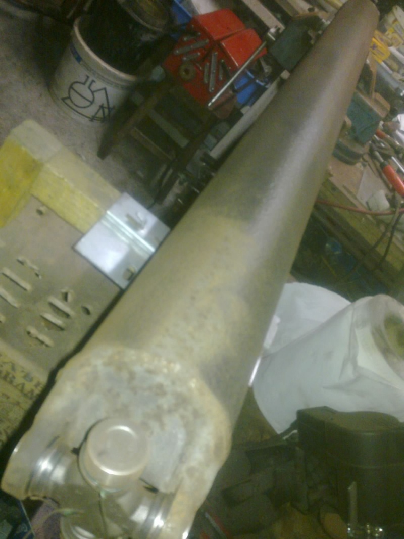

Un bon coup de brosse métallique sur une petite disqueuse pour décaper la rouille de l'arbre de transmission.
Le précédent proprio avait commandé les deux croisillons.
Je change celui du pont, le plus facile.
Enfin, à la presse de 15t car il était bien collé.
Puis je veux changer celui de la BVA.
Pas bon, pas le bon modèle.
Pas de jeu dans celui de la BVA, il fera encore des tours.
Je le commanderai à l'occasion d'une autre commande qui ne manquera pas !!!

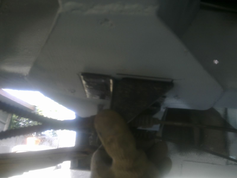

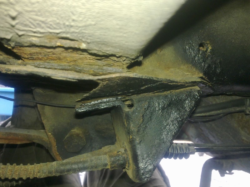

Présentation du support des deux câbles de frein à pied, frein de parc.
Je vais devoir le souder.
J'ai donc rechercher une ancienne photo pour situer son emplacement exact.

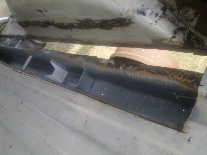

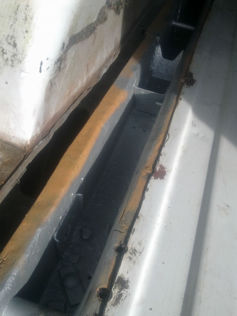

Et pour finir ce soir, décapage du mastic sur les deux passages de roue.
Puis peinture à forte teneur en zinc dans l'intérieur des longerons.

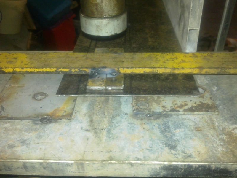

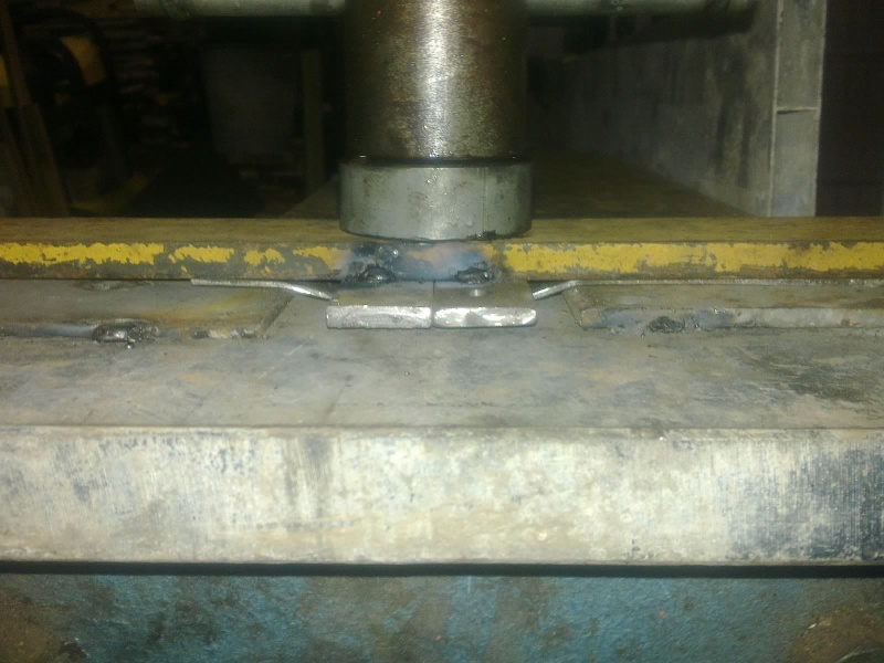

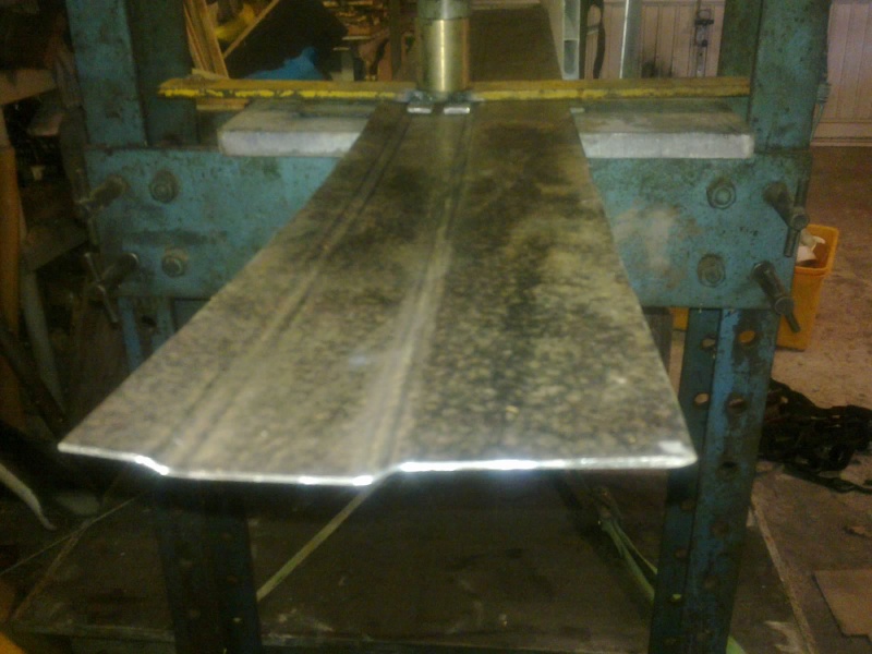

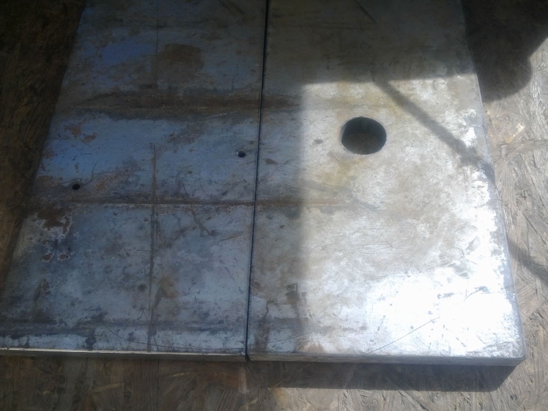

J'ai récupéré ma plaque d'acier de 50kgs 500x500x25 coupée en deux au plasma.
Voilà la bête avec un trou que j'ai demandé en sus pour pouvoir passer un axe ou arbre de roue.

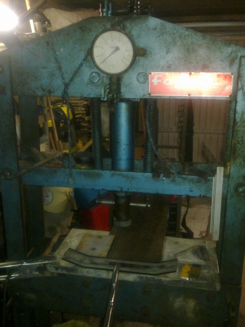

La presse de 15t qui va me servir.

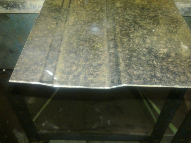

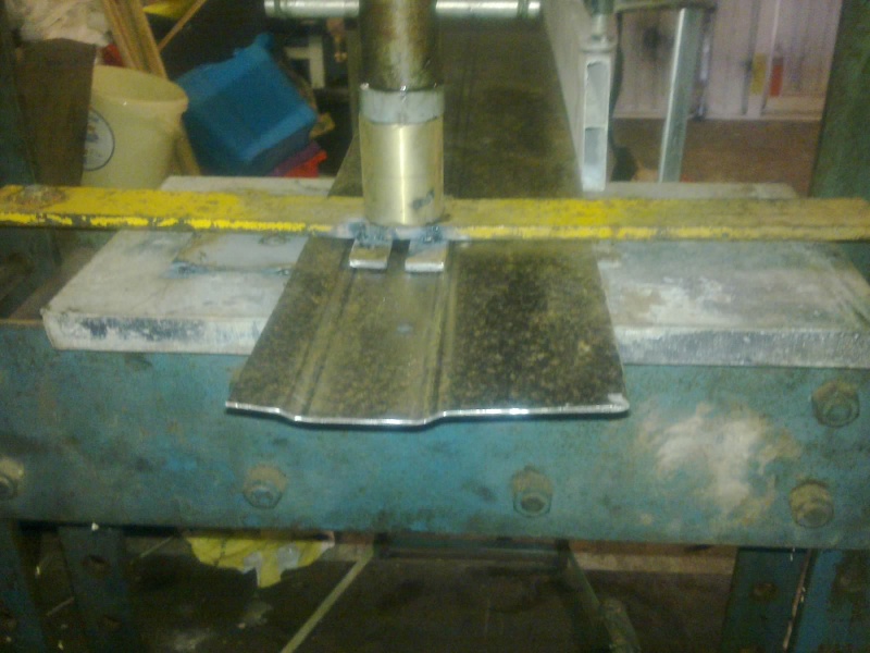

Premier essai pas mal mais pas assez haute la nervure.

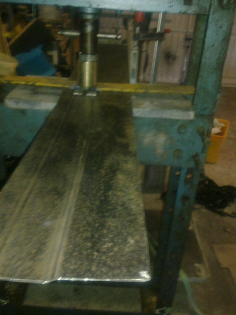

Messages : 3325
La forme est bien, la largeur aussi.
Il manque juste un peu plus de profondeur.
Sont bien ces gabarits.

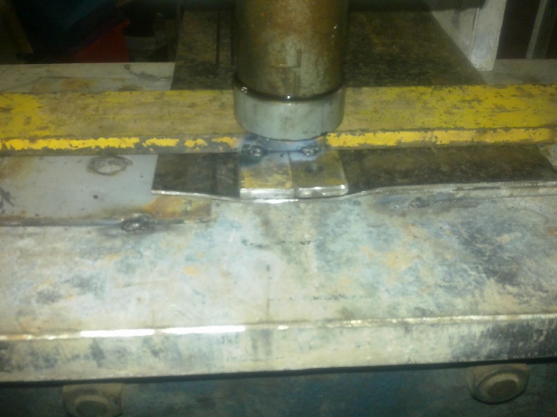

Messages : 3325

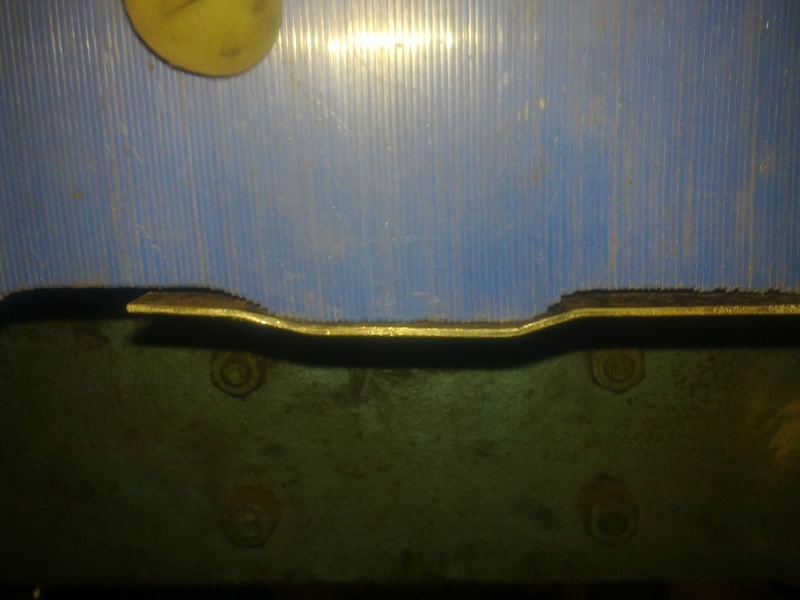

Je décide d'élargir les masses intérieures.
Meulage et ressoudage.
Et on fait la longueur
Le profil n'est pas mal.
La tôle a pris la courbe parce que je n'ai pas été régulier dans la presse.
Trop vite et trop profond d'un coup.
Mais ça va le faire.
Je vais remeuler et ressouder des masses plus épaisses pour approfondir la nervure.
Heureusement que je n'en ai qu'une à faire de chaque coté !
A suivre.
