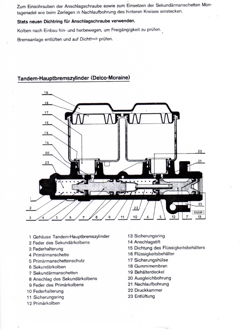

Voici, un plan du maître cylindre.
Maintenant quelques questions;
Est ce le coupelles des pistons sont bien montées comme sur le plan ?
Est ce que les 2 joints nr. 15 du réservoir sur le cylindre sont bien remplacés ?
Est ce que les 2 ouvertures nr. 20 et l'ouverture nr. 21 sont bien ouvert ?
Est ce que le ventilation nr. 23 est bien ouverte ?

mantaluke a écrit : ↑mar. 01 sept., 2015 15:51mais s'il y avait une poche d'air n'importe ou dans le circuit, la pédale serait molle en toutes circonstances ce qui ne semble pas être le cas.
Par ailleurs, scrat évoque des situations ou la pédale va au plancher, cela n'est possible que si il a épanchement de liquide à travers les coupelles par exemple ou dans les durites par une fissure interne...
Si le MC est fonctionnel le volume de liquide refoulé par la pédale au plancher à bien du aller quelque part ?
Arrrffff ... je vous avouerais je ne sais plus ce que j'ai fais et pas fais ??? :ref:
Oui les symptômes étaient là avant de changer les coupelles , et c'est pour ça que je l'ai fais .
oui aussi pour la vérif du MC avant remontage , c'était super brillant d'un bout a l'autre et pas vu de coups ???
non je n'ai pas fais de purge avec la voiture dans la position " pédale molle " ( l'avantage de finir a 14h est de pouvoir bricoler mais le problème c'est qu'on est tous seul , les autres travaillent !!! )
pour ce qui est des roues braquées ... j'ai aussi le cas en montant chez moi roues droites !!!
j'ai discuté avec un mécano qui lui pencherait sur un PB de MC malgré les coupelles neuves ? peu-être aussi le fait de l'avoir remonté sans le remplir avant ?
on m'a aussi sortie le coup des flexibles qui pourrait avoir une micro fissure qui dans certaines positions laisserait échapper de l'air ? ( il est vrai que lorsque les roues sont braquées a fond le flexible est tendu presque raide , mais ils sont complétement secs !!!
mais bon je sais plus ??? aujourd'hui j'y touche pas j'en ai marre :((
jeudi je récupère un autre MC je ne vais pas l'ouvrir mais bien le remplir par tous les trous puis le monter a la place de l'autre ( si c'est le même , un DELCO bien-entendu ) et on verra bien :84: j'en profiterais aussi pour dire a mon pote de monter freiner puis je vérifierais les flexible en les tordant de différentes manières pour voir si a un moment la pédale lâche ???
