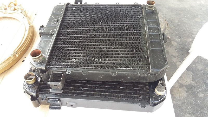

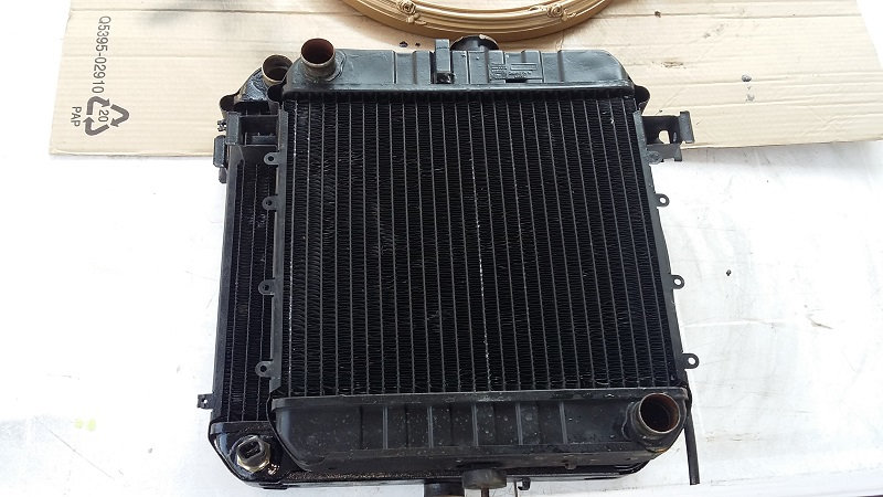

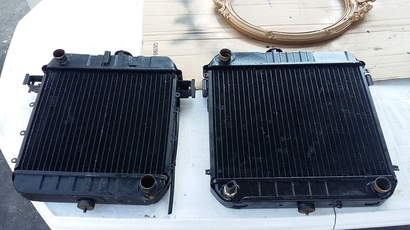

J'ai retrouvé dans mon stock un radiateur "grand format" pour CIH ,je l'ai comparé à celui installé d'origine avec le 1300S,donc "petit format" la différence est flagrante.

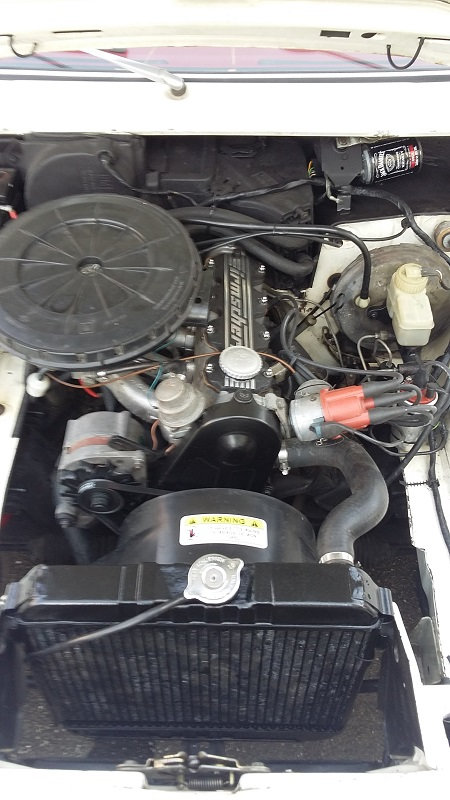

Du coup je l'ai monté. :oui:
Fini les sur-chauffes lors des fortes chaleurs! :bien:

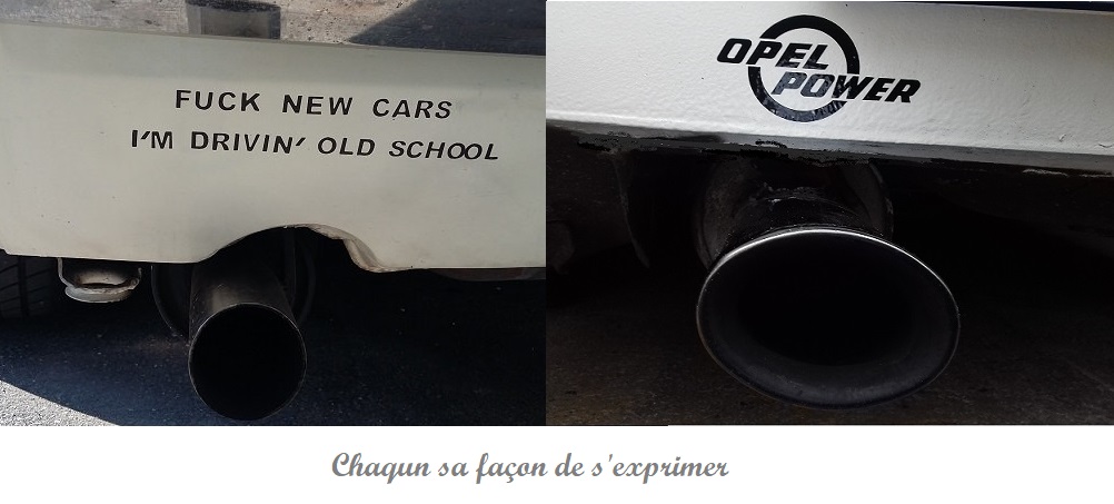

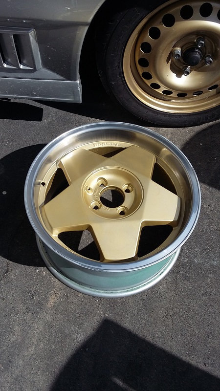

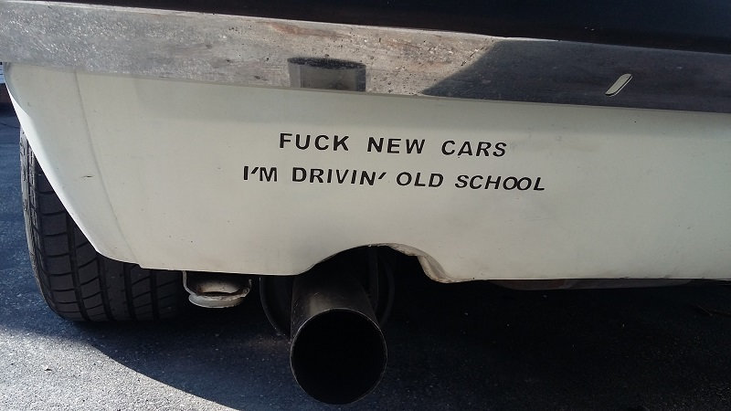

Je me suis aussi occupé du polissage de ma jante "roue de secours" ( t'as vu Fred,on ne la reconnait plus! ;) )
Et maintenant j'affirme mes opinions au grand jour! :muah:
Elle fonctionne plutôt bien,ces derniers temps je l'utilise tous les jours pour aller au boulot! :lov:

toujours aussi doué pour développer un nouveau style pour nos Opels :clap: :clap: :clap: :bien:
Le 'petit' radiateur à une hauteur de 325MM et une largueur de 380MM
Le 'grand' radiateur a une hauteur de 350MM et une largueur de 445MM
Ce sont les dimensions des faisceaux évidement. :jap:

:clap: :clap: :clap: Christian, très beau CC!
Superbe ces Borbet :lov: . Alors si je puis me permettre, un mini rabaissement de 1 ou 2 cm à l'avant serait super. Je trouve (au vu de la photo) qu'elle a un scoop négatif, non? Mais c'est très léger. En tout cas, très joli daily. :bien:
Et concernant ton circuit de refroidissement, je pense que ton problème de chauffe est résolu ! Quand on voit l'état du thermostat :grr: tu m'as compris. Bien vu de l'avoir percé, on en avait d'ailleurs parlé en 2017.
