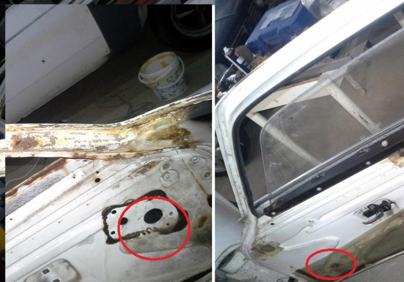

Les GT/A ont eu plusieurs modifications, la première était le pare-choc AV, les toutes premières avaient le pare-choc en deux parties qui étaient boulonnées ensemble, comme chez les Rekord C.

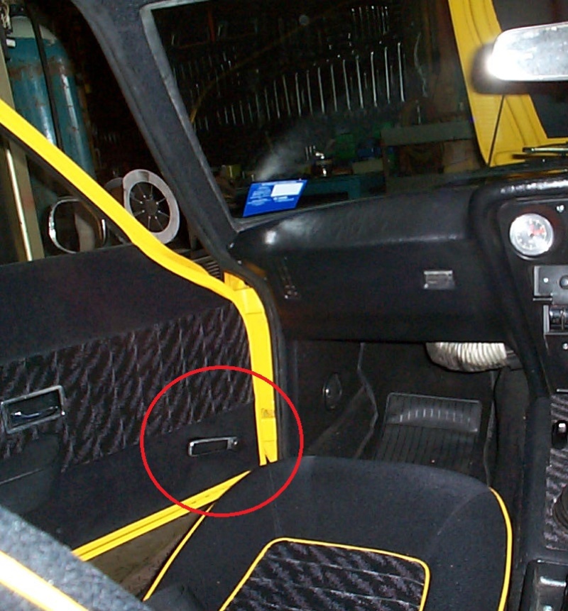

Pour millésime '71 depuis nr. de série 2 264 500 les roulements du pont sont modifiés et la manivelle du mécanisme pour la vitre portière gauche est placée plus haute.
Nouveau.
Ancien.
Aussi les jantes sont changées, les premières séries avaient des jantes spécifiques GT avec 4 ouvertures, plus tard on montait des jantes à 4 'bâtons' (largueur 5") comme les Kadett, Ascona, Manta.
Le volant en faux bois était remplacé par un gaîné en cuir.
Il y a des sigles "GT" qui sont disparus de la carrosserie.
Je ne crois pas qu'une barre stabilisatrice à l'avant était standard pour les GT, pour les Kadett B à moteur CIH oui.
Ca ne veut pas dire qu'une GT roulera autour de son axe longitudinal, les GT ont le centre de gravité nettement plus bas que les Kadett et aussi le charge essieu AV / essieu AR est beaucoup mieux partagé.
En plus les GT ont, comme les Kadett, un ressort à lames transversal à 1/4 et 3/4 de la longueur de ce ressort il y a une butée, dés que le ressort touche ces butées le ressort devient beaucoup plus dur, donc moins des roulis.

wim bos a écrit : ven. 17 juin, 2016 14:28
Le volant en faux bois était remplacé par un gaîné en cuir. => modèle cuir sur la mienne
Il y a des sigles "GT" qui sont disparus de la carrosserie. => Sigles tous en place
Je ne crois pas qu'une barre stabilisatrice à l'avant était standard pour les GT, pour les Kadett B à moteur CIH oui. => ma question était pour l'arrière, sur les docs techniques elle apparait alors qu'elle n'a jamais été monté sur la mienne
En fouillant les documents dont je dispose, j'ai pu voir que c'est une millésime 1970, dernier propriétaire était à Renton (état de Washington)
Dernière modification par alexlabricole le ven. 17 juin, 2016 15:32, modifié 1 fois.
alexlabricole a écrit : ven. 17 juin, 2016 15:15Pour le numéro de série, voilà la plaque de l'auto:
Par contre, ça me parait bien long comme numéro de chassis  :ref:
N'as pas peur, le 2 premiers chiffres indiquent quel type de GT, pour les versions européens il y avaient au moins 2, pour les versions américains aussi.
En plus; il faut savoir qu les GT/A recevaient leur nr. de série sur la ligne de montage fige final à Bochum ou elles étaient montées avec les Kadett B, les numéros sont donc mélangés.
alexlabricole a écrit : ven. 17 juin, 2016 15:29En fouillant les documents dont je dispose, j'ai pu voir que c'est une millésime 1970, dernier propriétaire était à Renton (état de Washington)
Ça explique pourquoi ta voiture est tellement rouillée, mieux d'avoir une de Californie, Nevada ou Texas.
Probablement les GT/A étaient disponibles avec une barre stabilisatrice à l'arrière, mais pas les premières, regardes le plan du pont que j'ai mis plus haut.

Oui effectivement c'est un modèle de 1970 que l'on peut dater du mois de mai/juillet 1970.Pour la bonne raison qu'elle a la poignée leve vitre coté conducteur plus haut et la jupe niveau plaque incurvée.
