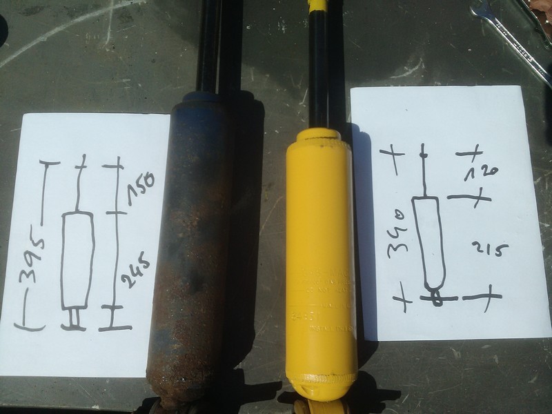

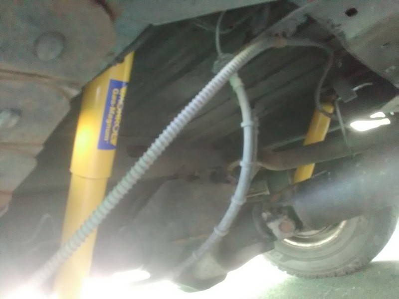

Les amortisseurs avants ne sont pas les bons, trop courts . . .
Les arrières sont nickel
Tout le monde cherche des amortisseurs raccourcis et toi tu veut des amortisseurs plus long, Gilles tu es en contre courant. :muah:

Je demande la reprise des amortos via Rockauto.
Ils m'envoient un bordereau de transport DHL.
Je repasse une commande des autres amortisseurs.
Et le colis part demain de Collégien.
Messages : 3329
et pis non, ça ne part pas demain. . .

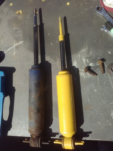

Je remonte l'ancien amortisseur pour pouvoir rouler un peu avec le van le temps que les autres neufs arrivent.
Et quand j'enquille l'ancien, ben il dépasse de plus de 5 cms de son logement.
Donc ce ne sont pas les neufs reçus qui sont mauvais mais les anciens qui n'étaient pas les bons.
Du coup, re mail à Rockauto pour expliquer le sujet, supprimer les deux amortisseurs recommandés et annuler le bordereau de retour des soi-disants mauvais.
Que j'ai remonté sur le van et c'est bon.
Quelle affaire !!!
