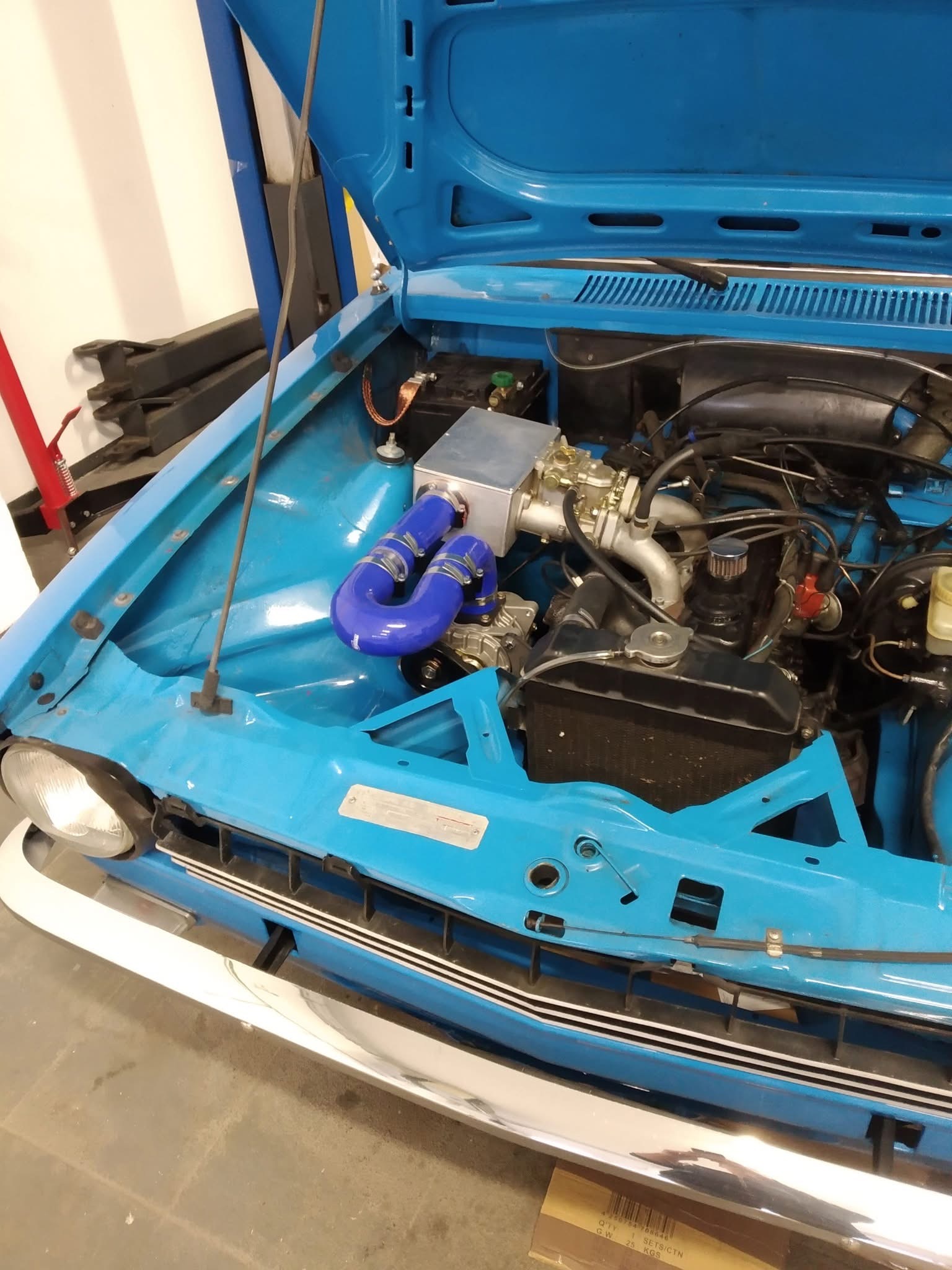

Perso j’ai déjà refait un moteur 1200s qui était grippé en lui faisant un révision poussé (changement des segment, coussinet, chaîne distri…) le premier démarrage était laborieux mais ensuite il tournait à merveille. Tu le connaît il était dans la kadett B de Yoann. Pour le pimpage, moi y a ça qui me plait bien. Compresseur de chez Ali express :sol:

je dois avouer que je ne comprends pas ce montage avec un carbu "soufflé" et non aspiré :ref:
ou alors utiliser un carbu prévu a cet effet comme celui des Renault supercinq GT turbo.

Wouahhhh le montage dingue :eek: !
La boîte à air n'est pas une réussite techniquement parlant (à mon gout) mais sinon ça à l'air sympa. Compresseur type Roots?
Tu as un lien Étienne stp que j'épluche ça ? :))
Messages : 7766
Re: Opel Manta A 1200s
Y’a pas grand chose à éplucher c’est sur la page Facebook opel OHV tuning. Très peu de photo il vient de faire ses premiers tours de roues avec.

bidougsi59 a écrit : sam. 28 déc., 2024 13:09 Perso j’ai déjà refait un moteur 1200s qui était grippé en lui faisant un révision poussé (changement des segment, coussinet, chaîne distri…) le premier démarrage était laborieux mais ensuite il tournait à merveille. Tu le connaît il était dans la kadett B de Yoann. Pour le pimpage, moi y a ça qui me plait bien. Compresseur de chez Ali express :sol:
Je connais l'adresse, je te ramène ça et un autre truc :385:
C'était pas une kadett 1000 ? Après un 1.0, 1.1 ou 1.2 c'est pareil de tout façon ^^
Sauf erreur de ma part, le "compresseur" est à la place de l'alternateur :ref:
