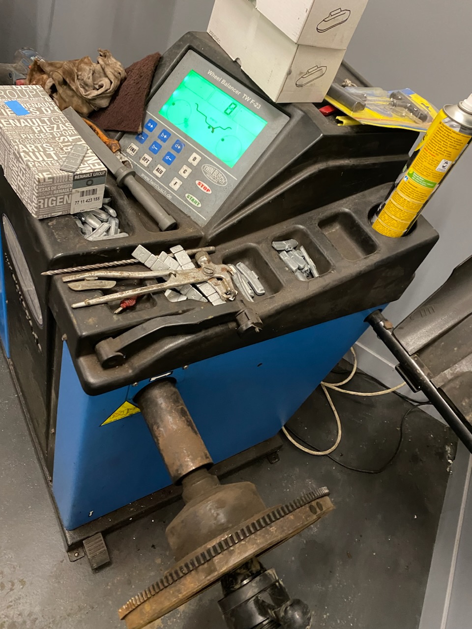

attention néanmoins, l'équilibrage pour volant de CIH proposé dans les RTA ne réalise qu'un équilibrage statique; Il faut savoir que cela peut s'avérer suffisant pour une pièce assez plate comme un volant moteur de ohv ou d'un d'ancien CIH. Je ne sais pas comment est le volant d'origine de 2.4, mais à partir d'une certaine épaisseur, dans l'idéal, il faut aussi effectuer un équilibrage dynamique .Prochainement je veux réfléchir comment je peux utiliser une équilibreuse de roue pour équilibrer un volant moteur. Il faut fabrique un moyeu d'adaptation et recalculer les valeurs de masse indiquées en fonction du diamètre de la zone ou l'on va enlever la matière, à l'opposé de ce qu'indique l'équilibreuse.

Fabriquer un outils pourquoi pas après en général je ne touche pas ce genre de paramètre. Après en soit j’imagine que mon volant 9.8 est déjà largement plus léger que celui du 2.4 d’origine ( si quelqu’un a l’info c’est intéressant). Je pense que je vais laisser le moteur d’origine n’ayant pas les compétences comme vous en matière de préparation. On va rester sur juste de l’optimisation de l’origine et ça ira bien :))
Mais l’histoire de détourner l’équilibreuse de roue est intéressante. D’ailleurs je viens d’aller faire un essai. Pas chance mon VM passe juste sur l’axe. Très juste à tel point que le centreur ne rentre pas dans le VM mais pour le test ça ira. Réglage de la machine avec les cotes du volant et mise en static (plomb central). Et bien voyez le ou non mais du coup je suis équilibré 🤣. Il me faudrait un vieux VM pour essayer.
En tout cas merci pour l’idée :win:
Du coup je me repose la question de savoir si je le fait gratter un peu ou pas :mdr: dans tout les cas la surface du disque d’embrayage serait à revoir un poil. Et du coup je ferais bien gratter aussi un peu la culasse…. Demain je vais dans le secteur du rectifieur… faut que je me décide ce soir :oui:
Édit: acte 2 sur l’equilibreuse, je me suis dis que c’était trop beau alors j’ai collé une masse de 15g sur le bord extérieur. Je relance la machine et elle me demande 10g pile à l’opposé ce qui est vraiment pas mal. Je vais éplucher la notice pour savoir si on peut la régler au gramme près. Car si ça se trouve le 0 est plutôt un 2 et le 10 un 12 ce qui ferai bien 14g soit quasiment les 15 que j’ai mis…
