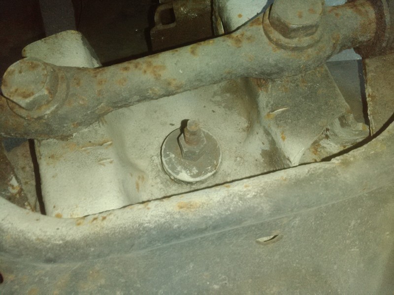

Ben, je la passe comment la disqueuse ?
la caisse est à 10cms au dessus de la fixation emprisonnée entre le triangle et sa fixation :sic:
Je verrai cela ce soir, j'ai une course à faire.
Ca va finir à mon avis avec un coup de chalumeau pour fondre l'écrou.
Ou au moins le desserrer.

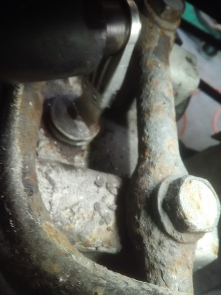

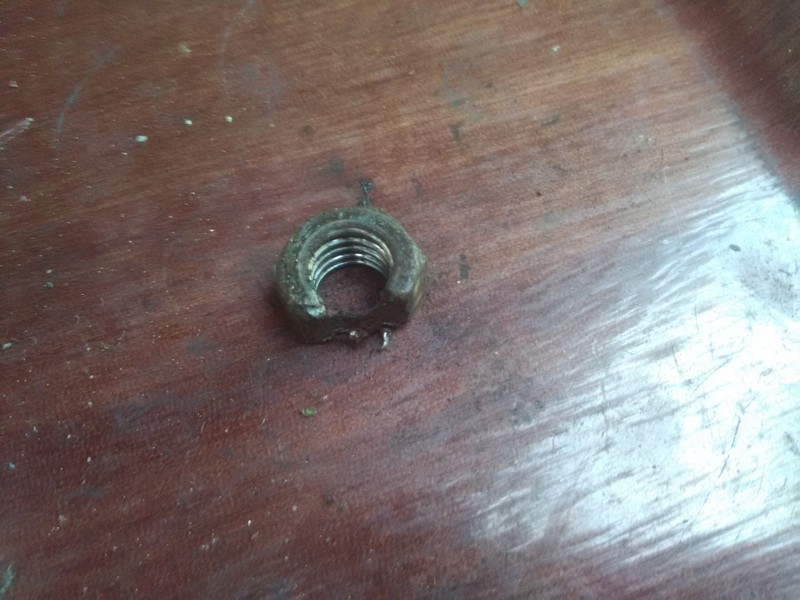

Wim, l'outil ne passe pas.
La tige d'amortisseur est trop haute pour pouvoir passer l'outil.
J'ai résolu le problème avec mon outil électrique multi-fonctions.
Une lame de scie à métaux à 45° et j'ai coupé l'écrou le long du filetage.
Le dernier recours aurait été le chalumeau.
l'outil en action
L'écrou sorti.

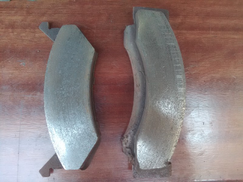

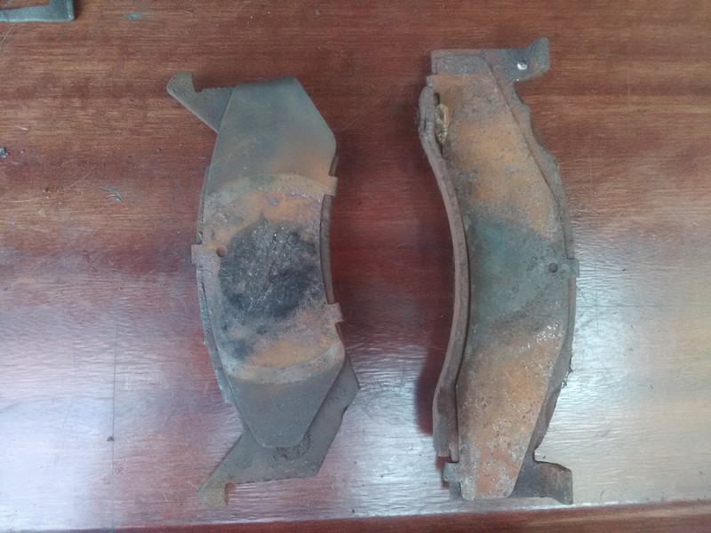

Comme la roue est déposée, j'en ai profité pour regarder les plaquettes de frein.
L'étrier de frein est un énorme monopiston.
Les plaquettes sont aussi balaises mais encore à plus de 50%.
J'ai commandé un jeu d'avance, ça ne mange pas de pain.
A 19€ les 4, faut pas s'en priver

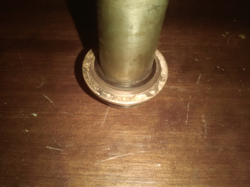

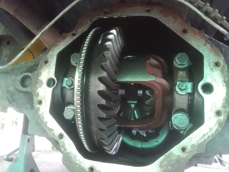

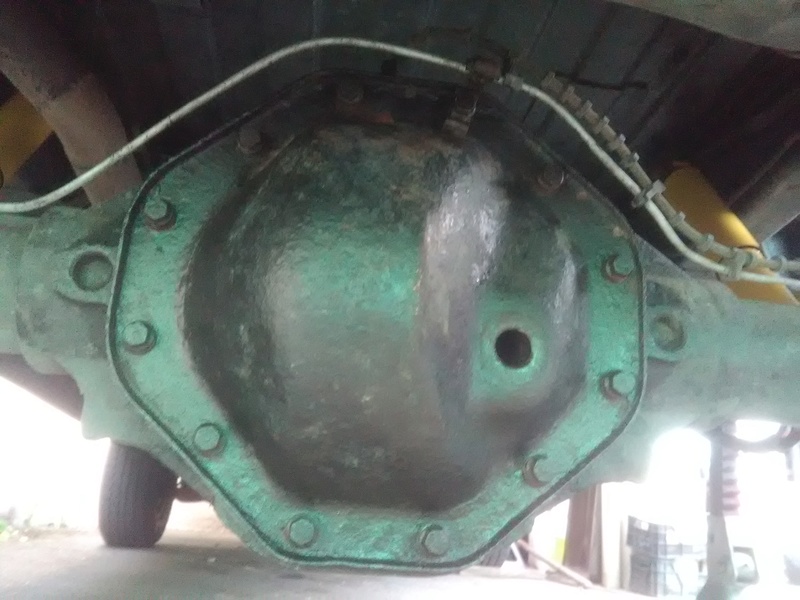

J'ai reçu mon joint de couvercle de pont et mon nécessaire de réparation pour le démarreur.
J'ai acheté une feuille de papier à joint de 0.8 m/m pour le faire, ce joint.
Mais j'ai préféré attendre d'avoir le joint.
Je l'ai pris en double, histoire d'en avoir un d'avance, à 4$ pièce, faut pas s'en priver.
Tout est serré au couple, les paliers de roulement et les arrêts de bague de réglage.
Cela a beau être neuf, je n'hésite pas à mettre un peu de pâte des deux cotés.
Les plans de joint sont grosso-merdo assez mal finis.
je pose le couvercle.
Bien m'en a pris de poser le joint avant la pâte.
Il n'est pas symétrique, le joint.

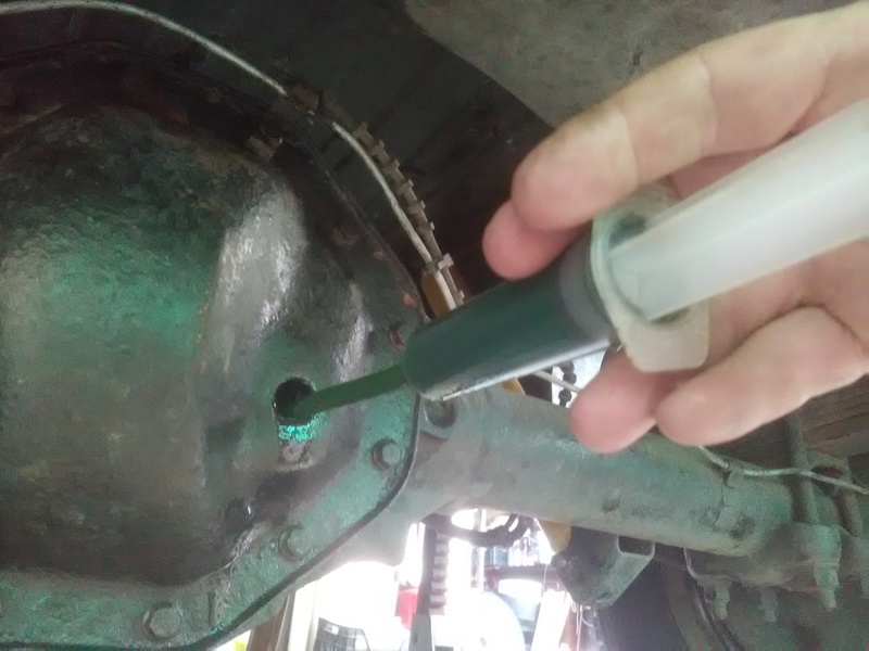

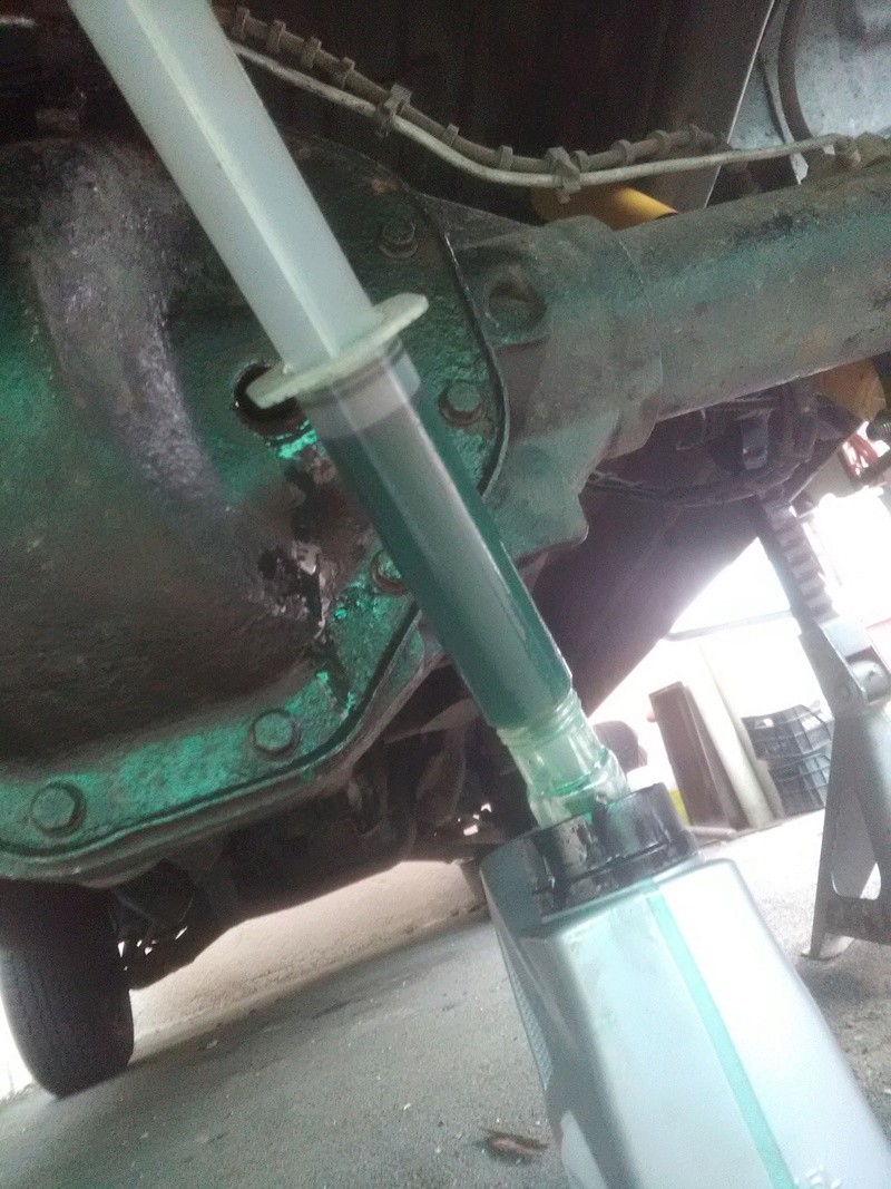

Remplissage d'huile 80w90 à la seringue, à le PETITE seringue !!!
Il faut 2.1l d'huile.
Le niveau doit être à 12m/m au dessous de l'affleurement du trou de remplissage.

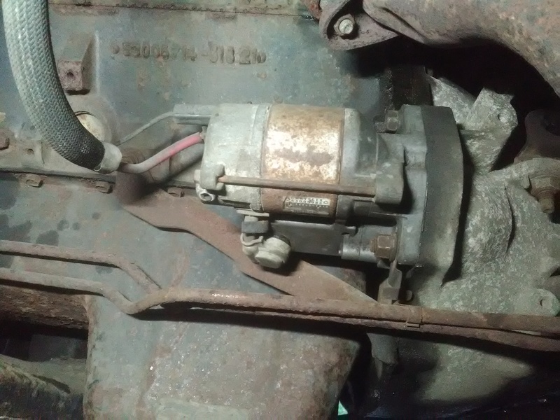

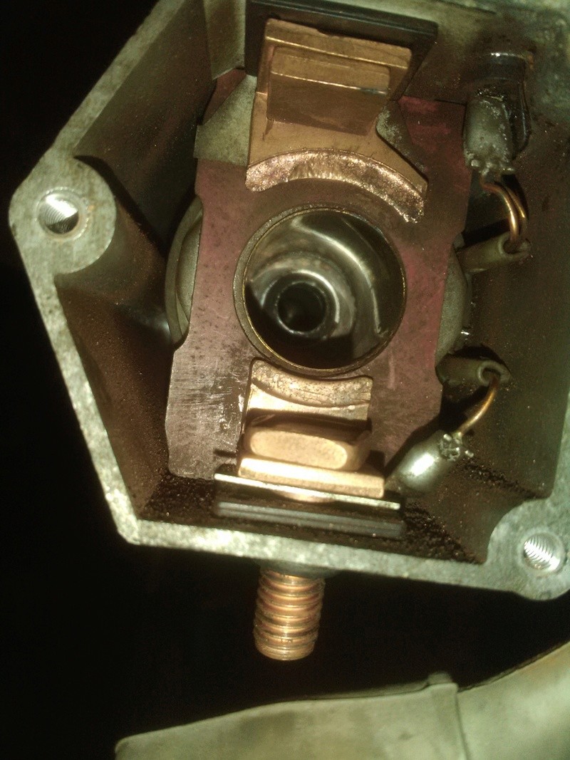

Le démarreur.
Qui tient dans une main, voire deux doigts tellement il est léger.
Rien à voir avec nos démarreurs de PeugeOpel :mdr:

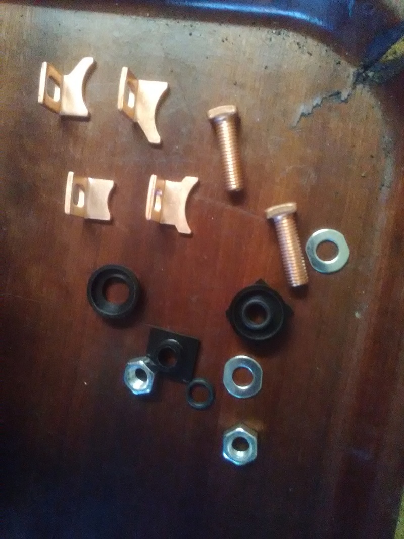

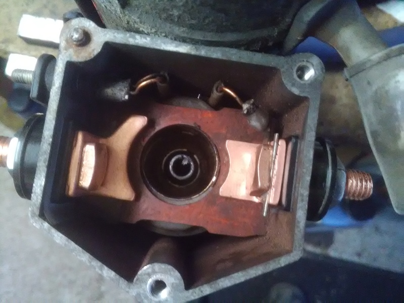

Le nécessaire qui doit pouvoir remettre en état 3 modèles différents de démarreur, made in China.
Les anciens contacts du solénoïde assez bouffés, + de 50% d'usure.
Forcément, ça fait clic clic clic clic clic et au bout d'un moment, glouglou !!!
L'autre partie de contact que je ne peux pas changer ni retourner sans devoir bricoler une soudure acier car c'est serti-soudé.
Les contacts neufs en place.
Yapluka remonter le démarreur, très facile d'accès.

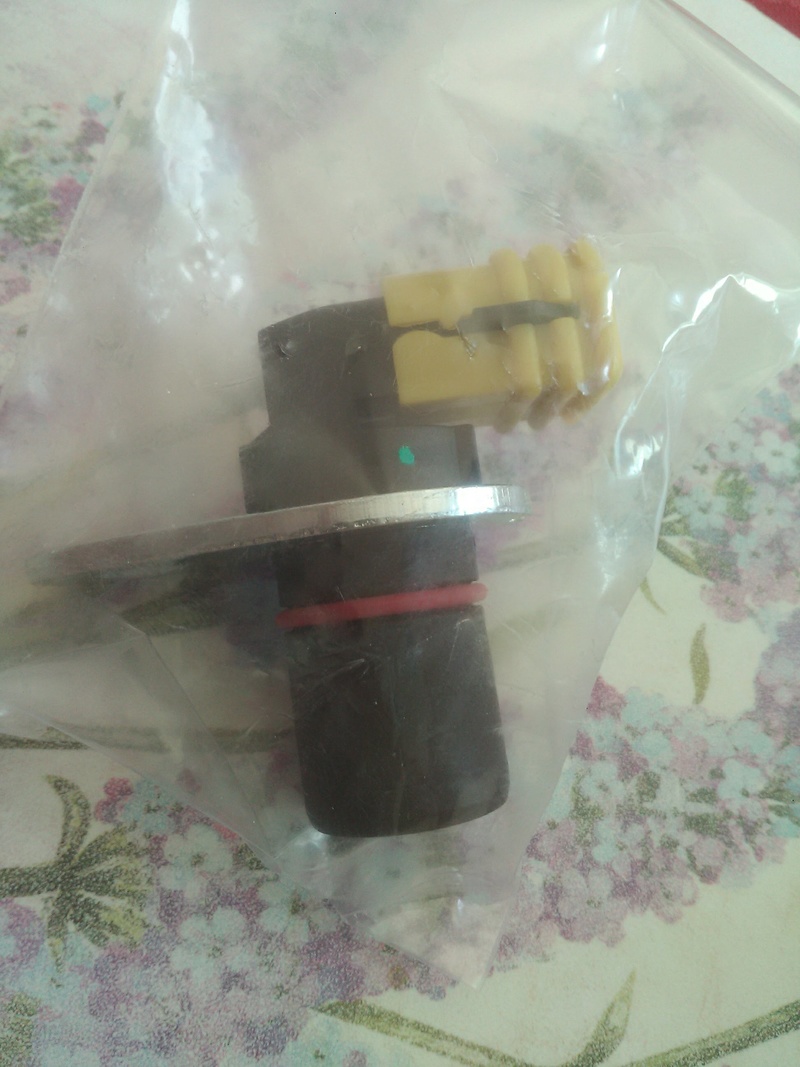

Pour info, c'est le capteur de l'antiblok des roues arrières qui est fixé sur le boitier du pont et qui fonctionne avec la couronne dentée accolée à la couronne du couple conique.
