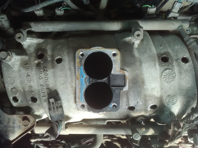

Aujourd'hui, lavage du Van car un peu crado d'avoir stationné en partie sous un saule.
Et cet après midi, je me décide à démonter le capot moteur intérieur pour voir comment c'est fait.
Je vire mon siège conducteur, déjà j'ai plus de place, plus besoin de faire le contorsionniste !
Le capot, out.
Filtre à air, out.

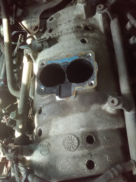

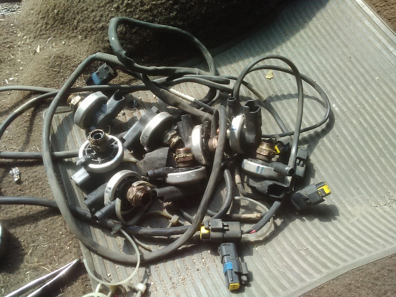

Effectivement, ce sont bien des injecteurs GPL montés sur mon plenum.
Je commence par débrancher le câblage et surprise, le bout droit et gauche sont coupés.

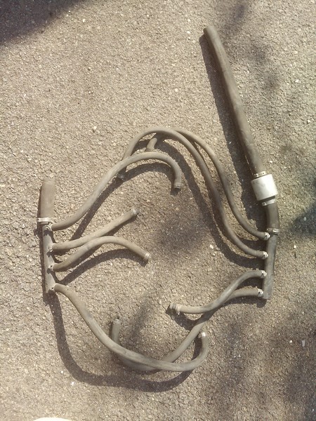

Ni une , ni deux, je déconnecte les 8 injecteurs des tuyaux puis je démonte un par un, les 8 injecteurs.
Ben y a pas épais de filetage pour les faire tenir !!!
J'ai maintenant 8 trous dans mon plenum.
C'est bien crade sur ce plenum.
Je vais regarder comment c'est fait sur mes bouquins.
Je ne sais pas s'il faut vidanger le liquide de refroidissement pour démonter le plenum.
Je suppose qu'il est en contact avec du liquide entre les culasses, non ?

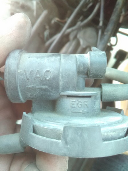

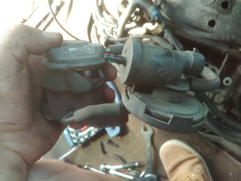

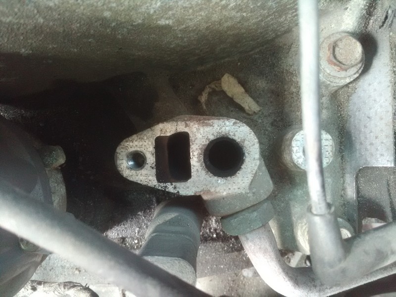

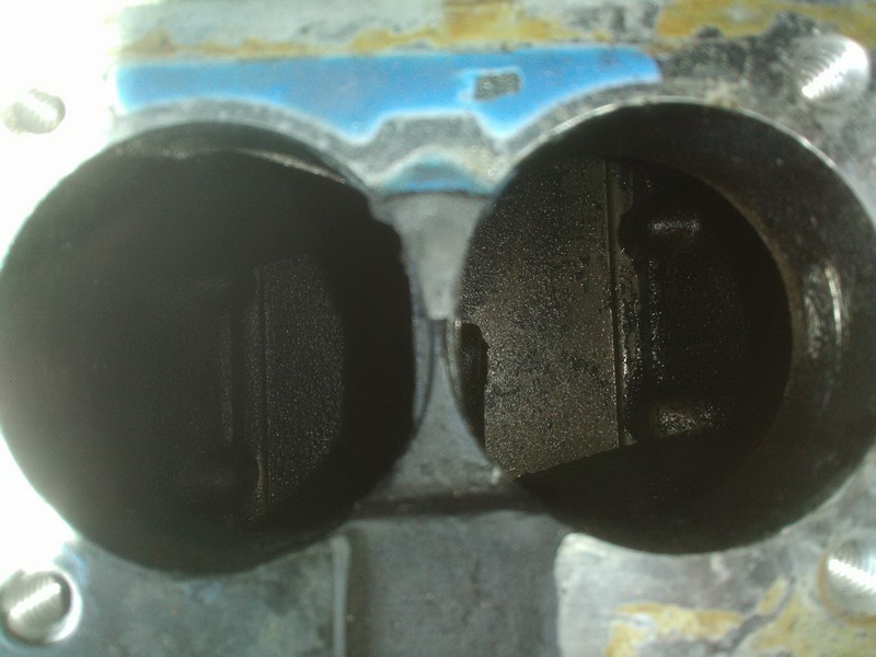

Messages : 3329
J'en profite pour démonter la vanne EGR, le deuxième truc sur ma liste de panne potentielle qui me laisse mon témoin allumé
Un truc qui me paraît bizarre par rapport à mon ex V8 327 d'OPEL Diplomat, le deux corps d'admission communiquent.
Alors que sur mon 327, un trou correspondait à un ban de cylindres et l'autre trou à l'autre ban.
Ca fait plaisir de lire "made in canada" !!!
Omega87
Messages : 1080
Message par Omega87 »
Oui du liquide passé dans le p’enum, si c’est étanche, touche pas c’est la merde à remonter du premier coup !
Dès plénum de V8 américains, il y en a plein selon les carbu. Le mien c'est Pareil que ton 327, un trou de carbu pour un banc, un trou pour l’autre, mais 2 autres avec la même répartition pour les secondaires lorsqu’ils s’ouvrent !
Messages : 3329
ben justement, c'est un défaut récurrent sur les V8 Chrysler / Dodge ce joint qui se déforme.
et ce n'est pas un 327 là.
mais un 318 en injection
