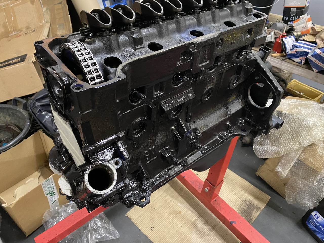

Normalement l'identification de la culasse est frappé dans une partie lisse sur le coté, vers bougie nr. 2.
Es tu sure que le joint que tu as posé sur la culasse est bon ?
Ce n'est pas un secret que les passages culasse - collecteur ne correspondent pas trop, mais ici c'est vraiment flagrant.
J'ai préparé plus qu'une culasse CIH j'ai remarqué aussi que chez les 2.4 le canal d'échappement du cylindre nr. 1 est tout prés d'un canal de refroidissement, attention, une culasse suédoise est pire !
Pour connaitre les limites / bords des canaux pendant la rectification j'ai mesuré les collecteurs et je le traçais sur la culasse.

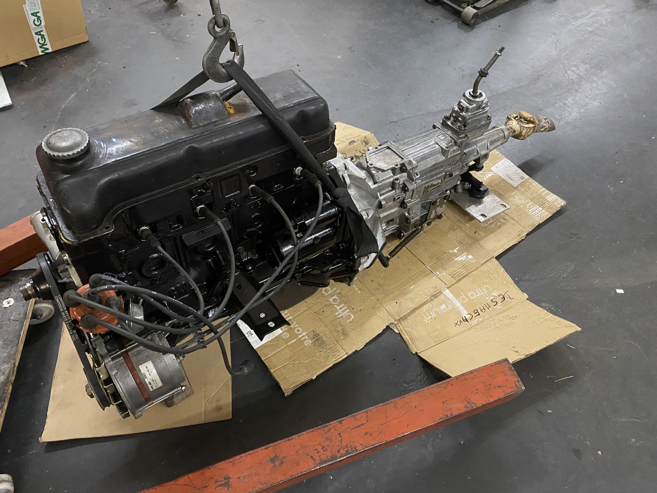

Salut à tous.

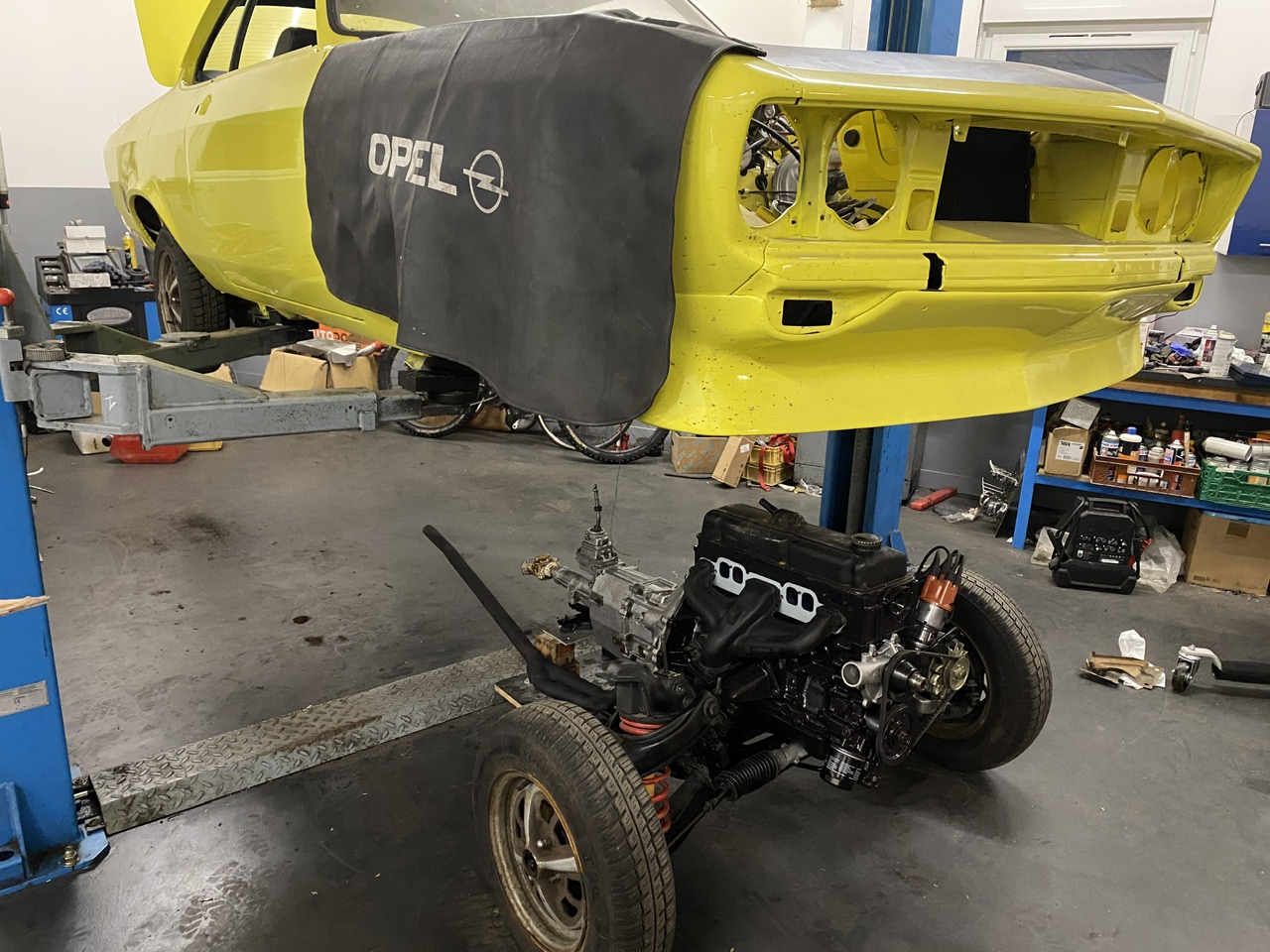

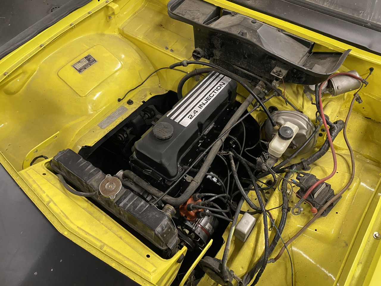

Le moteur est remonté dans l’auto avec sa ZF.
Au final je n’ai rien fait sur la culasse. Je ne me sent pas trop à l’aise avec la fraise et j’ai pas envie de faire de connerie. Le 2.4 d’origine avec le poids de la Manta A et la ZF devrait être largement suffisant.
J’ai remis l’auto de côté car d’autre projet c’était surtout pour faire de la place dans le garage :))

Beau travail amigo ! :bien: Le 2.4 stock suffira amplement, tu as raison
(Sacré grand garage que tu as là ! ) :eek: :lov:
