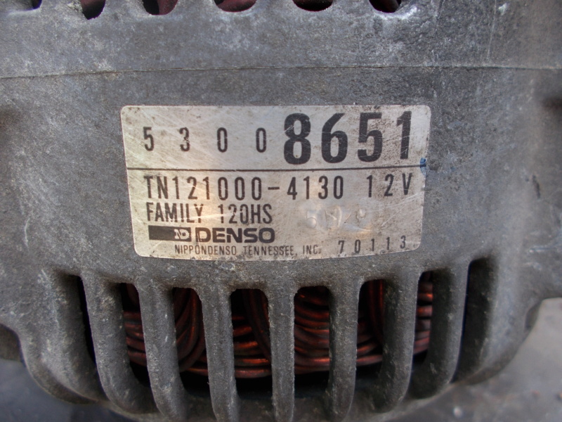

A toutes fins utiles puisque démontés, j'ai photographié les étiquettes de référence du compresseur de climatisation et de l'alternateur.

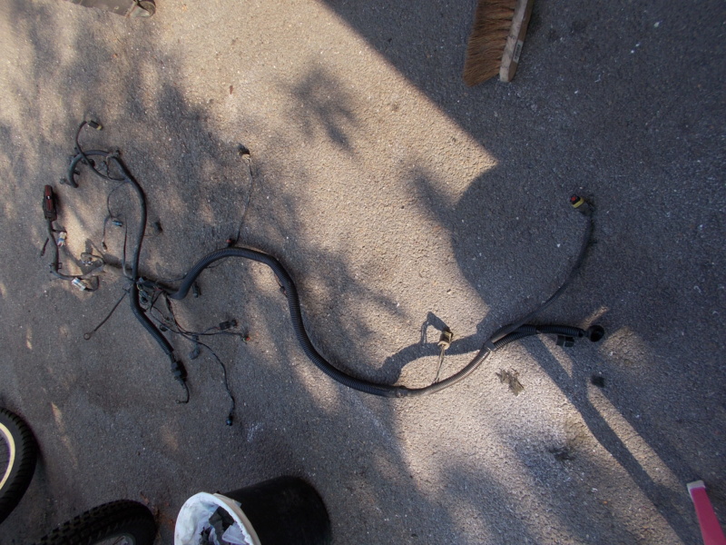

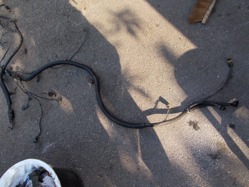

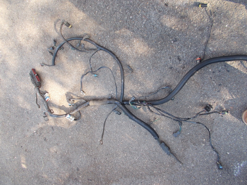

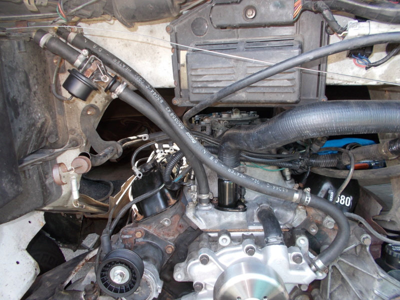

A défaut d'avoir de la gaine souple pour les faisceaux électriques, j'ai utilisé de la gaine ICT électrique du bâtiment en noir.
Seul truc chiant, il faut la couper pour passer les fils dedans.
Ca fait déjà plus clair et ordonné

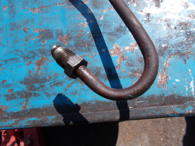

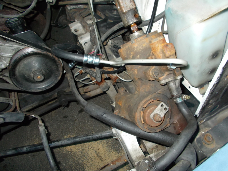

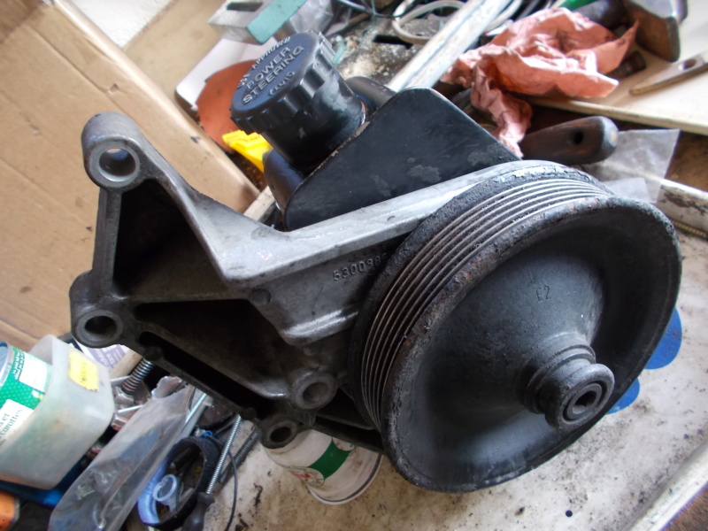

pour y voir plus clair, j'avais démonté la pompe de direction assistée.
Et en voulant desserrer le tuyau coté pression, celui ci a tourné avec l'écrou, pas bon . . .
J'ai donc commandé un tuyau neuf même si le flexible est encore en bon état.
J'ai encore en mémoire les tuyaux de la climatisation qui se sont découpés en coulant desserrer les raccords.

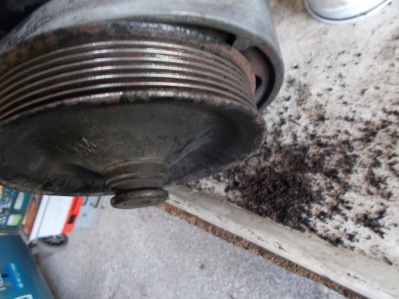

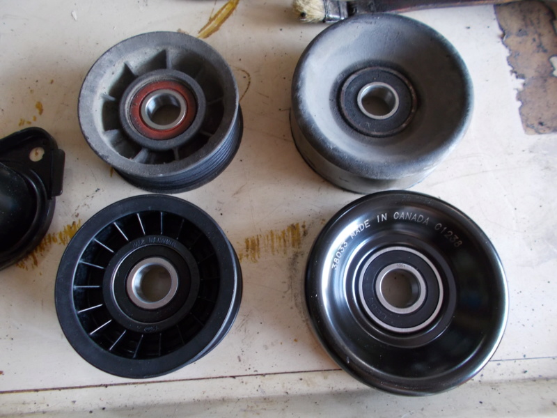

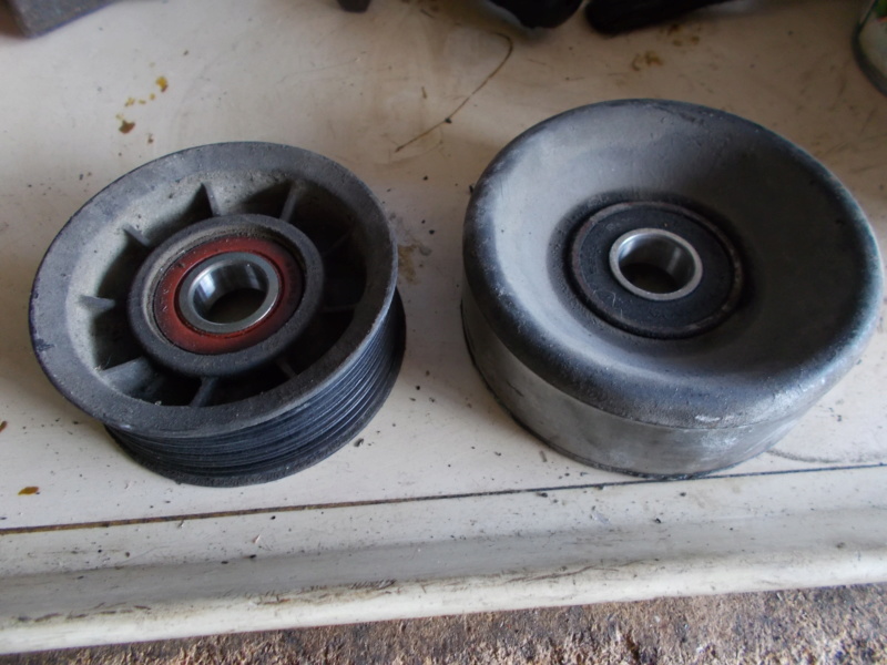

Les deux poulies que je change avec la courroie d'accessoires par précaution
La pompe de direction assistée
Sous la poulie, les boulettes de crasse et de gomme que j'ai retiré des gorges de cette poulie

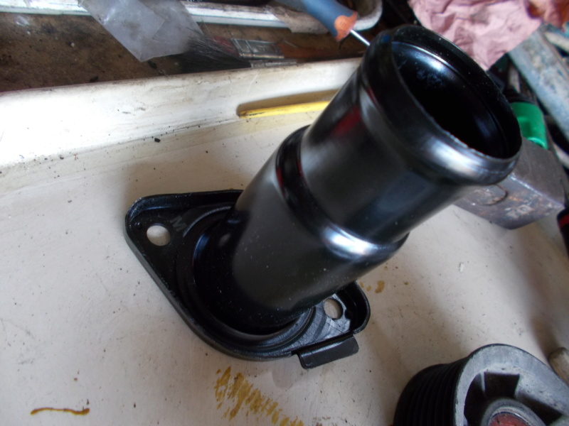

J'ai enfin reçu le dernier colis de pièces qui m'empêchait de continuer le remontage.
Dans celui-ci, cette tubulure qui surplombe le thermostat, la durite inférieure et supérieurs du radiateur et les deux poulies de la courroie d'accessoires.
Ca fait plaisir de lire "made in canada" et pas "made in china" !!!

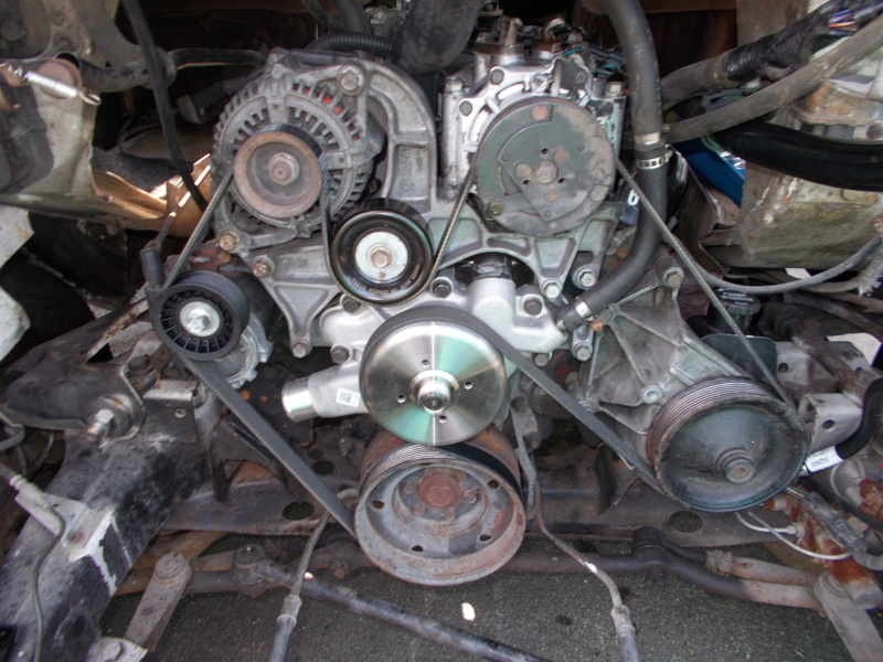

C'est beau une fois la courroie en place.
J'ai eu un doute en la montant. . .
Trop longue.
Bizarre.
Je la ressors et la compare avec l'ancienne, même longueur de 255cm.
Heureusement que j'ai mes photos d'avant démontage et un schéma sur l'emballage de la courroie avec ou sans climatisation.
C'est là que j'ai vu que la courroie, même si elle paraissait en bon état, est usée.
On le voit au repère sur le galet tendeur avec la butée.

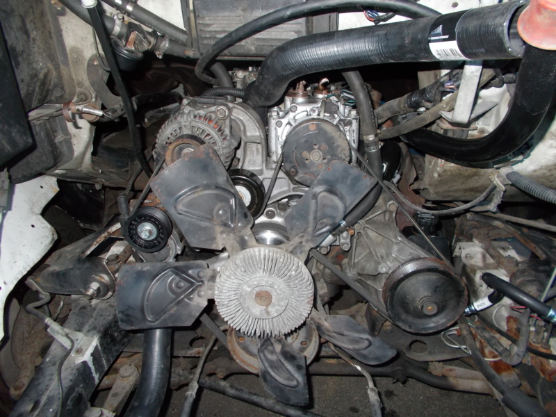

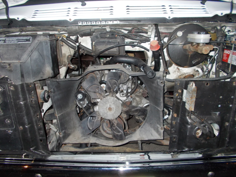

Messages : 3329
L'hélice en place sur la pompe à eau.
Le tube neuf de pression de direction assistée en place

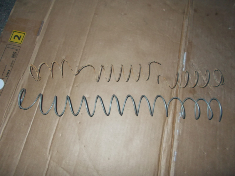

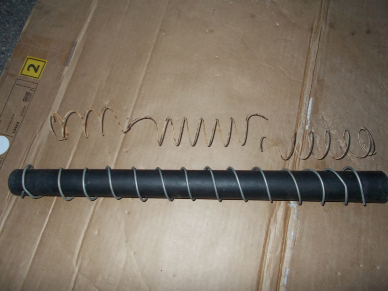

Et il m'a fallu refaire le ressort dans la durite inférieure du radiateur, celle qui aspire.
LE ressort est complètement rongé et la durite est trop souple pour la remonter sans.
Je me suis servi d'un fil de fer galva en 2mm et l'ai tourné autour d'une rallonge d'aspirateur industriel !!!
Ca fera la "rue Michel" comme on dit.
Voilà où j'en suis ce soir.
J'ai démarré le V8 sans liquide, à sec.
Comme le circuit d'essence était désamorcé, il a fallu trois coups de clé pour qu'il daigne démarrer.
Au moins, ça c'est fait.
Demain, remontage du reste, radiateur, mise en eau, calandre.
Et redémontage de la colonne de direction pour remettre le volant droit car lorsque j'ai démonté le boitier de direction, la barre de direction n'était pas à son endroit milieu, au bon endroit.
