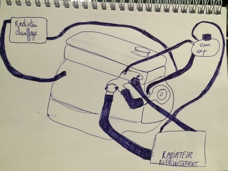

Je vais faire un schéma de mes connexion de circulation de liquide de refroidissement comme ça vous pourrez me dire si cela est bon ou si je suis complètement à l'ouest.

Alors voici mon schéma de montage, c'est exactement ainsi qu'il est installé:
Dernière modification par Carlos le dim. 09 avr., 2017 23:21, modifié 1 fois.
Ce schéma est très clair :bien:

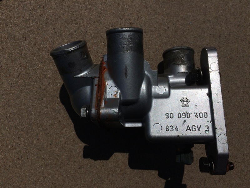

Est ce que tu auras une photo du boîtier de thermostat ?

Alors voici la photo de mon boitier de thermostat:

Merci Carlos, sur ton schéma est bien marqué une durite de la vase d'expansion au boîtier thermostat, ça doit être une durite relativement petite / fine, ou est le branchement pour cette durite sur le boîtier ?

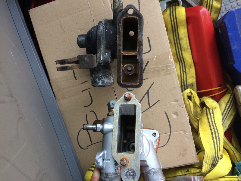

Au niveau du boitier thermostat ta culasse a bien une seule ouverture (rectangulaire) pour l'eau et pas encore un 'trou' rond ?

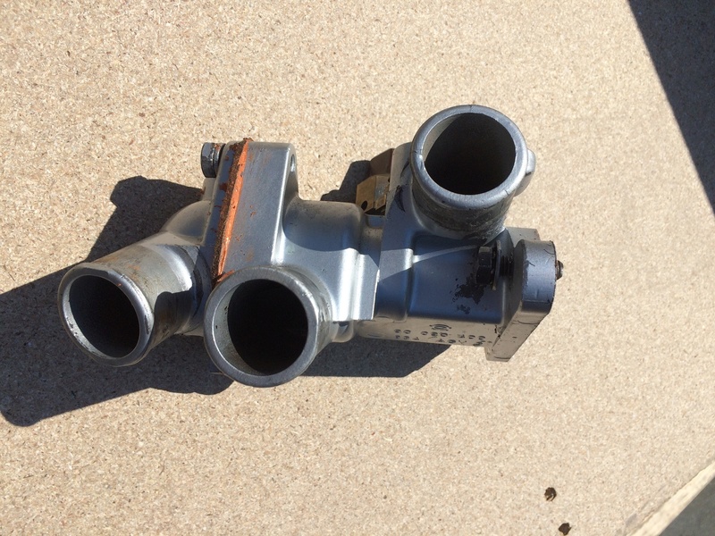

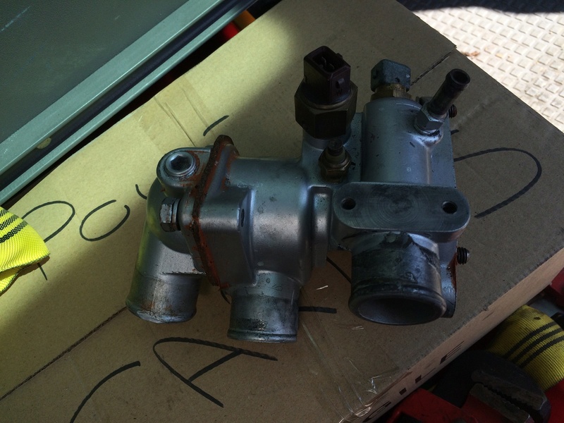

Alors voici le complément de photos de mon boitier thermostat (sur la deuxième photo il y a mon ancien boitier thermostat d'origine 20S):
Donc j'ai bien une petite durite en diamètre 8 intérieur qui revient vers le vase d'expansion.
Je prendrai une photo de ma culasse demain pour montrer mes sorties de la culasse vers le boitier thermostat, mais de mémoire j'ai un rectangle et un rond...à confirmer!
