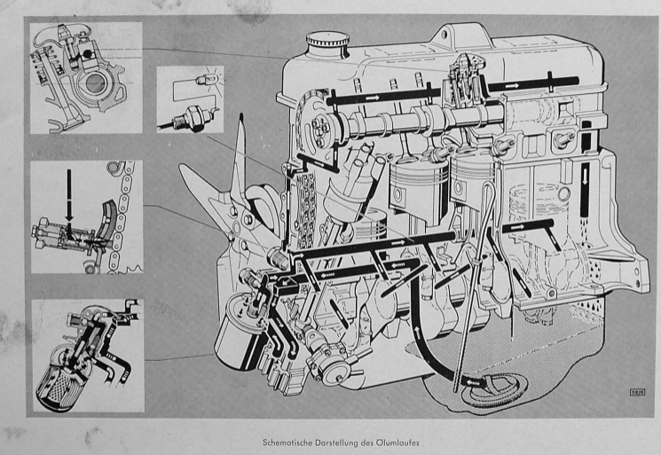

Le petit trou avec le renfort en cuivre est un canal d'huile.
Le grand trou, un peu plus à droit sur la photo, est le canal de liquide de refroidissement ou on doit mettre le joint en caoutchouc.
