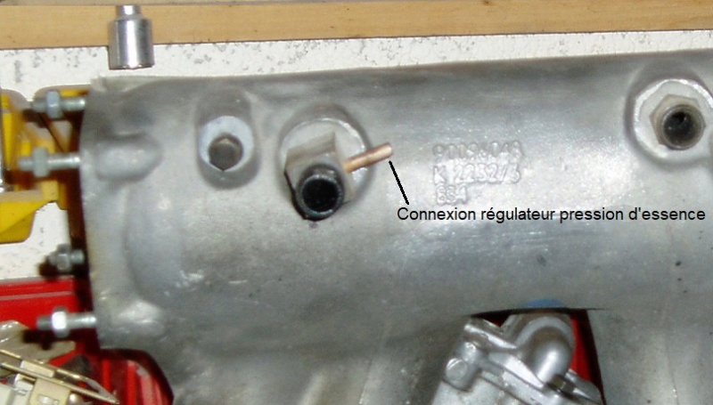

Le flexible de dépression du régulateur pression d'essence est branché ou ?

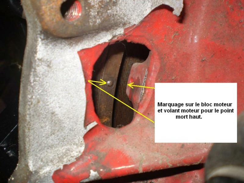

Oui, l'allumage est bien réglé, la bille sur le volant au départ pour approcher le calage et la faire démarrer et ensuite au strobo le repère sur la poulie avec le bossage. Sur mon bloc qui est un 2 litres carbus, ça fait 5° mais j'ai aussi essayé en mettant 5° de plus pour faire les 10° d'une injection. Capsule à dépression débranchée, ralenti à moins de 800 tours...
La dépression du régulateur est branchée sur la pièce carrée où arrive la durite du tiroir d'air. J'espère que je suis clair car j'ai fait une photo mais j'arrive pas à la poster :sol:
