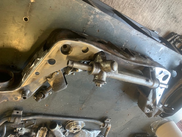

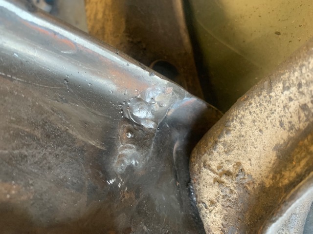

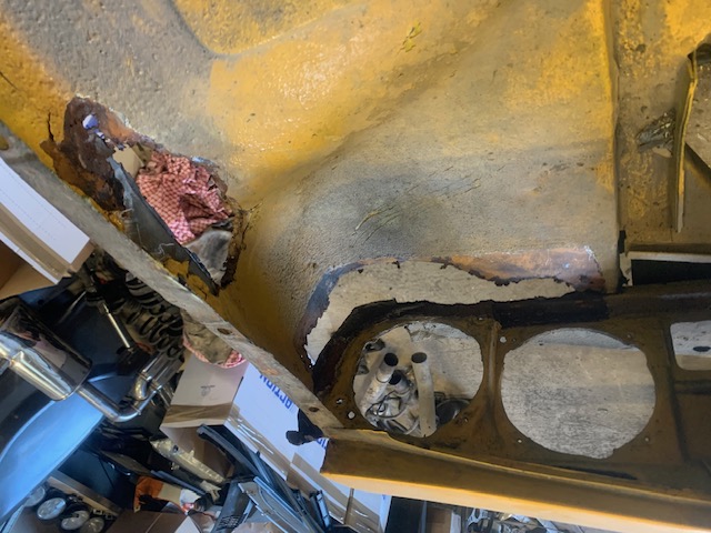

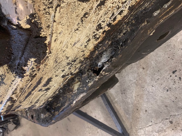

Sinon, ce début de semaine, j’ai avancé un peu sur l’essieu avant. J’ai trouvé pas mal de trous de rouille sur le berceau que j’ai réparé et une vilaine soudure qui avait sauté sur un des angles inférieurs. Je ne sais pas si c’est une réparation du à la rouille, un accident mais Il n’a pas l’air déformé ou si ces berceaux sont fragiles ? Mais je ne vois pas de quelle façon ca pourrai se déchirer à cette endroit.Dans le doute j’ai souder des renforts, je ne sais pas si ils ont une utilité quelconque mais on va dire que ça fait jolie… j’ai aussi continué sur la carrosserie et plus de rouille et toujours plus de trous, on est proche de l’épave.. du coup, j’ai commencé à tout découper…

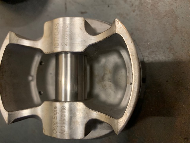

Pour mon histoire de recyclage de pistons, et d’usinage des pieds de bielle, une connaissance m’a dit que pour des raisons d’inertie, il valait mieux éviter les hauts régimes si je fragilisais le pied de bielle et chercher à alléger les pistons, ce qui collerait avec ce que sixenligne tu m’as dit concernant l’AAC et la culasse, je crois.. les bonnes nouvelles sont que les bagues faites pour ces axes ne font que 0,75mm d’épaisseur ce qui fait que je n’aurais à agrandir le pied de bielle que de 1,25mm de diamètre. Et pour les pistons, je les ai regardé en détail et apparemment, ils ont une sur-épaisseur à l’intérieur en prévision du fraisage d’encoche de soupapes. Ca pourrait fonctionner

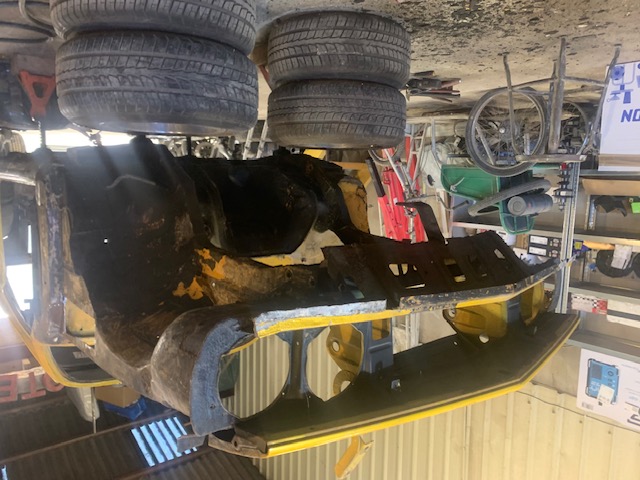

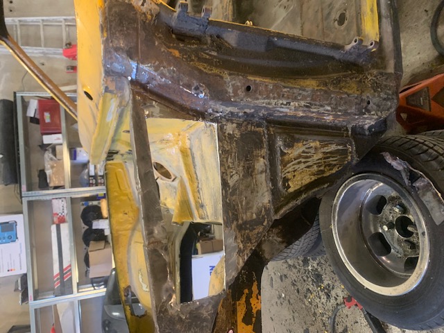

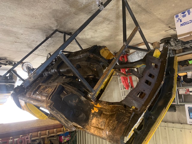

J’ai aussi mis la caisse sur un rôtissoire de fortune et là c’est le coup dur, les planchers rafistolés de partout , les bas de caisses rongés par la rouille et salement ressoudés aux planchers, les longerons percés de partout. Je sens que je suis bon pour tout refaire… dur dur .
