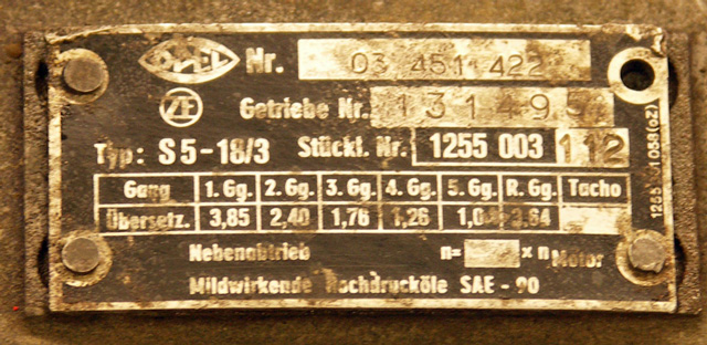

Remplacement de la boite 4 d'origine par une ZF S5 18/3 Courte :
Un des bras de liaison aux Longerons n'a pas voulu sortir...
Comparaison avec la boite 4 d'origine :
L'arbre provient d'une Manta A en boitoto, il va en lieu et place. Il me faudra encore modifié la traverse de boite qui ne tombe pas au même endroit.

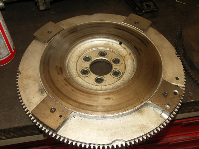

Grosse galère aujourd'hui, aprés avoir tout remonté vers 18h, lors d'un test routier on (Mathéo et moi) s'est rendu compte que l'embrayage patinait ... :grr: En dehors de ça, la boite fonctionne bien :win:
J'ai profité de ce démontage pour installer un volant allégé, j'ai donc tout re-démonter pour remettre le volant d'origine, je viens de finir, j'espère que ca ira...
PS je ne pige pas bien l'origine du patinage, les déports sont bon (entre mécanisme et zone de friction) le disque est même un peu plus serré qu'a l'origine, j'ai l'impression que ca vient de la surface du volant, au doigt c'est plus glissant que le volant d'origine.... :ref:

Il suffit que le disque ai reçu une projection d'huile à un moment de sa vie...
Nettoie tout au thiner, ça peut aider. Quand au disque, un neuf c'est toujours mieux :sol:

Jay a écrit :jeu. 01 janv., 1970 01:00 J'ai profité de ce démontage pour installer un volant allégé, j'ai donc tout re-démonter pour remettre le volant d'origine,
Il pèse combien au final ton new VM?
Messages : 9319
J'ai pesé vite fait :environ 7 kg contre 10 à l'origine
