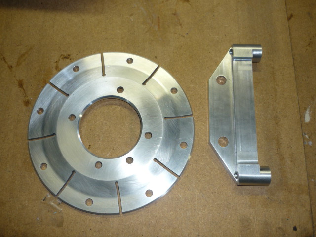

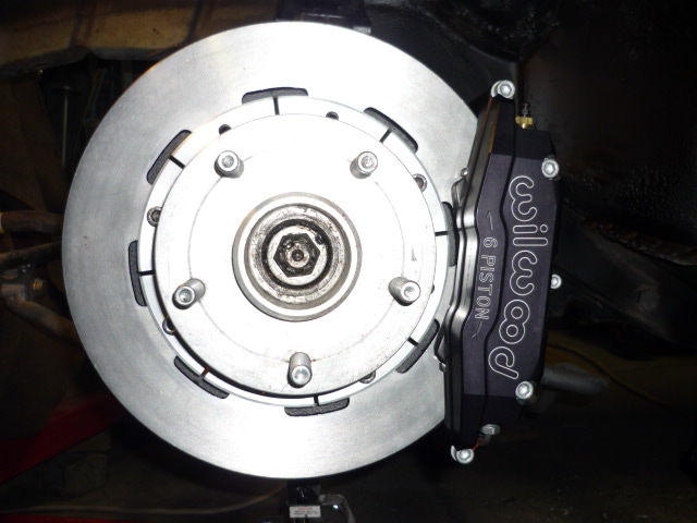

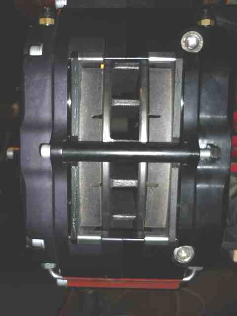

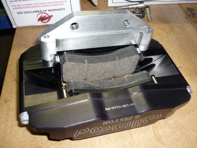

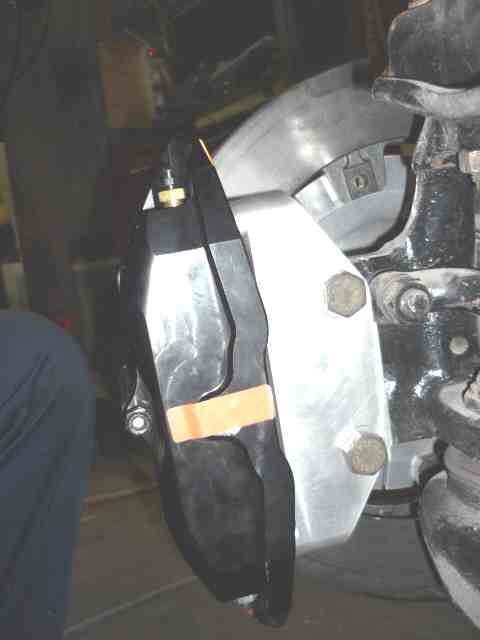

- coticoti
- Messages : 338
- Localisation : chatel guyon (63)

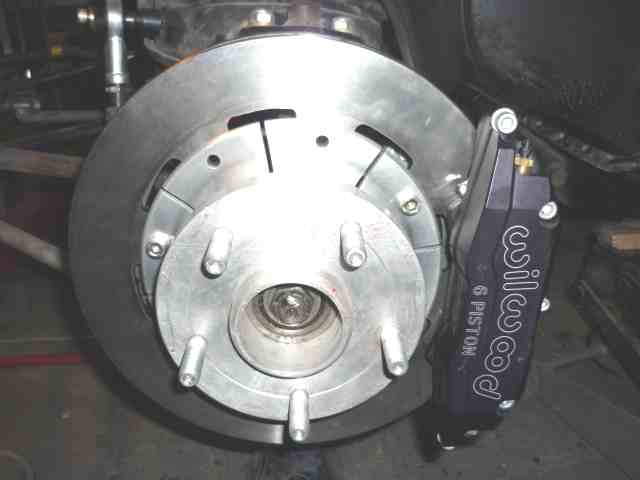

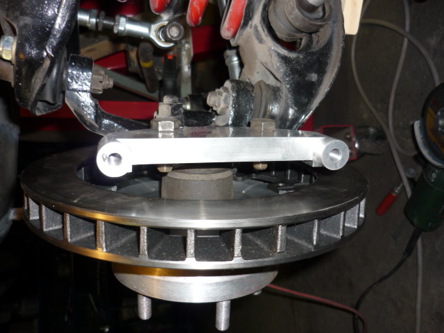

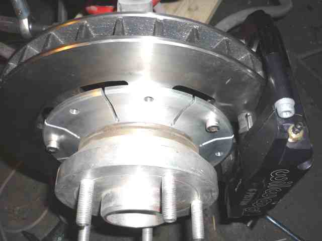

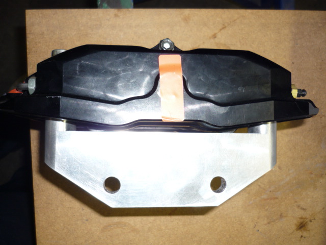

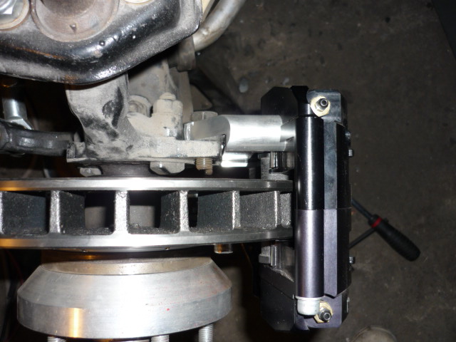

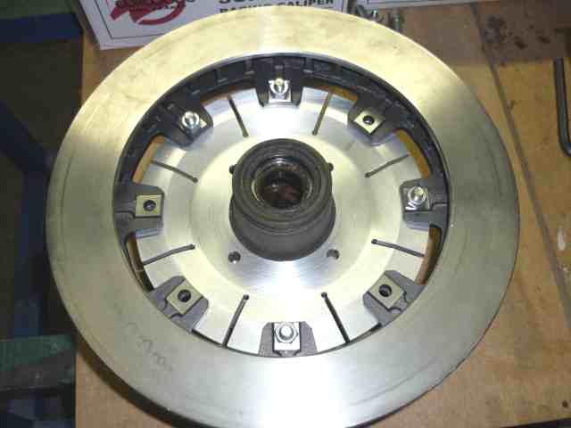

pas de nouvelles .......bonnes nouvelles qu'on dit alors ,
bon l'hivers arrive donc il va falloir que je chauffe un peu mon local...
car il y du montage à faire
suivez les photos
ça s'articule sur le système de freinage qui touche à sa fin à 80 %
restera l'intégration de la pédale box !! voir plus haut dans le topic
les bols sont en ALU 7075.....et support étrier aussi
bien sur c'est du SUR MESURES suivant mes plans.
plus qu'a.........
voilà j'espère que ca vous plait....
a+
