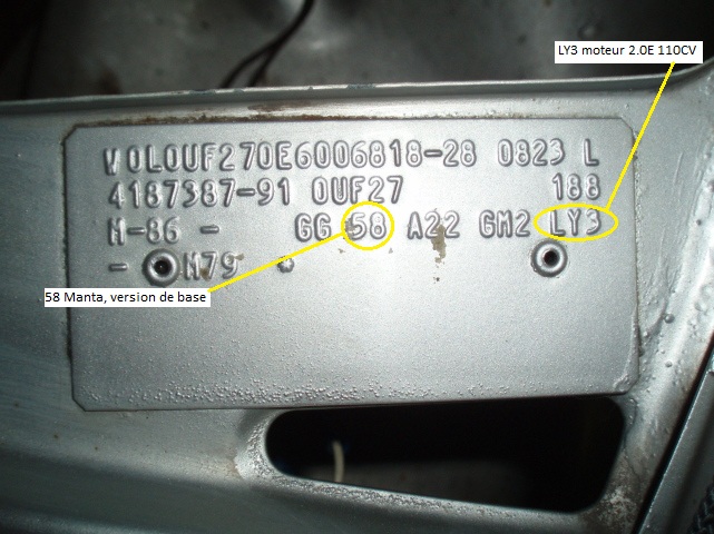

Couleur L452, intérieur 188 sont bien les marques d'une i200, j'ai vu également les freins à disques ventilés.
LY3 est bien le 2.0E de 110CV, GM2 le rapport du pont de 3.44:1 et M79 la boîte 5V 'longue'.
La plaque 'adrema' ne donne aucune information sur le fait i200, parce que ces voitures sortaient l'usine comme GT/E ou GSI, après elles étaient transférées à Irmscher pour la modification en i200 ou i240.
Si tu avais une carte grise allemande tu pouvais lire: puissance 125CV et modification approuvée à Remshalden, c'est là ou Irmscher se trouve.
Les numéros du moteur n'étaient pas modifiés, donc ça restaient des 20E.
Tu peux obtenir une confirmation d'Opel Rüsselsheim, Mr. Kai Kunz.

Si le fait de de devenir une i200 n'était pas connue à l'avance, pourquoi le code de l'intérieur spécifique aux série I et déjà indiqué avant d'être modifié ?
Je suis persuader que lorsqu'elles ont était fabriqués, il était déjà prévus d'etre transformé dans le futur par Irmscher.
Pourquoi le plaque ADREMA ne contient-elle pas le code indiquant qu'il s'agit d'une GT/E, si elles ont bien était fabriqué comme si elles étaient une GT/E ?
Carte grise allemande envoyé par MP.

Helio67 a écrit : ↑mer. 01 févr., 2012 18:47Si le fait de de devenir une i200 n'était pas connue à l'avance, pourquoi le code de l'intérieur spécifique aux série I et déjà indiqué avant d'être modifié ?
Je suis d'accord avec toi, je pense que c'était une raison administrative.
Je peux m'imaginer que faire homologuer un 'type de mines' est très cher et Opel n'était pas sure du succès de la i200, et pour réduire le coût ont préférait une homologation à titre isolé qui est facile et pas cher en Allemagne.
La plaque 'adrema' contient bien ce code
La seule autre Manta à moteur 2.0E/110CV était la GT/E qui avait comme code XR3.
- Helio67
- Messages : 2955
- Inscription : sam. 25 sept., 2010 10:35
- Localisation : Griesbach le Bastberg (67)
Chez moi pas de XR3
Comme il n'y a pas le XR3, ils ont déjà su, pendant de réalisation de la plaque, que ce ne serait pas une GT/E => ils savaient à l'avance si ce serait une i200 ou pas.
Sauf que administrativement, elles sont considerés en sortit d'usine comme GT/E ...
C'est ca ?
C'est ca ?

Je ne sais pas si ça peut aider mais selon Das Opel manta Buch :
en 1983 en coupé:
20E type 58 : 14049 ex
20E type 59 : 247 ex
Les années suivantes le type 59 en 20E n'est plus dispo (à la fois en coupé et en CC)
il y a aussi ce petit paragraphe sur les i200 :
en 1983 en coupé:
Dernière modification par Jay le jeu. 02 févr., 2012 13:44, modifié 1 fois.
- Helio67
- Messages : 2955
Et c'est quoi la différence entre 58 "Standart" et 59 "luxe" ?
Les i200 et GT/E sont en 58, sachant qu'il n'y avait pas d'autre 2.0E en 1983 ..
Des Berlinetta peut-etre ...

- Jay
- Messages : 9343
oui 59 est le type "caisse luxe" la Berlinetta était conçue à partir de ce type (ainsi je pense que la "SR")
