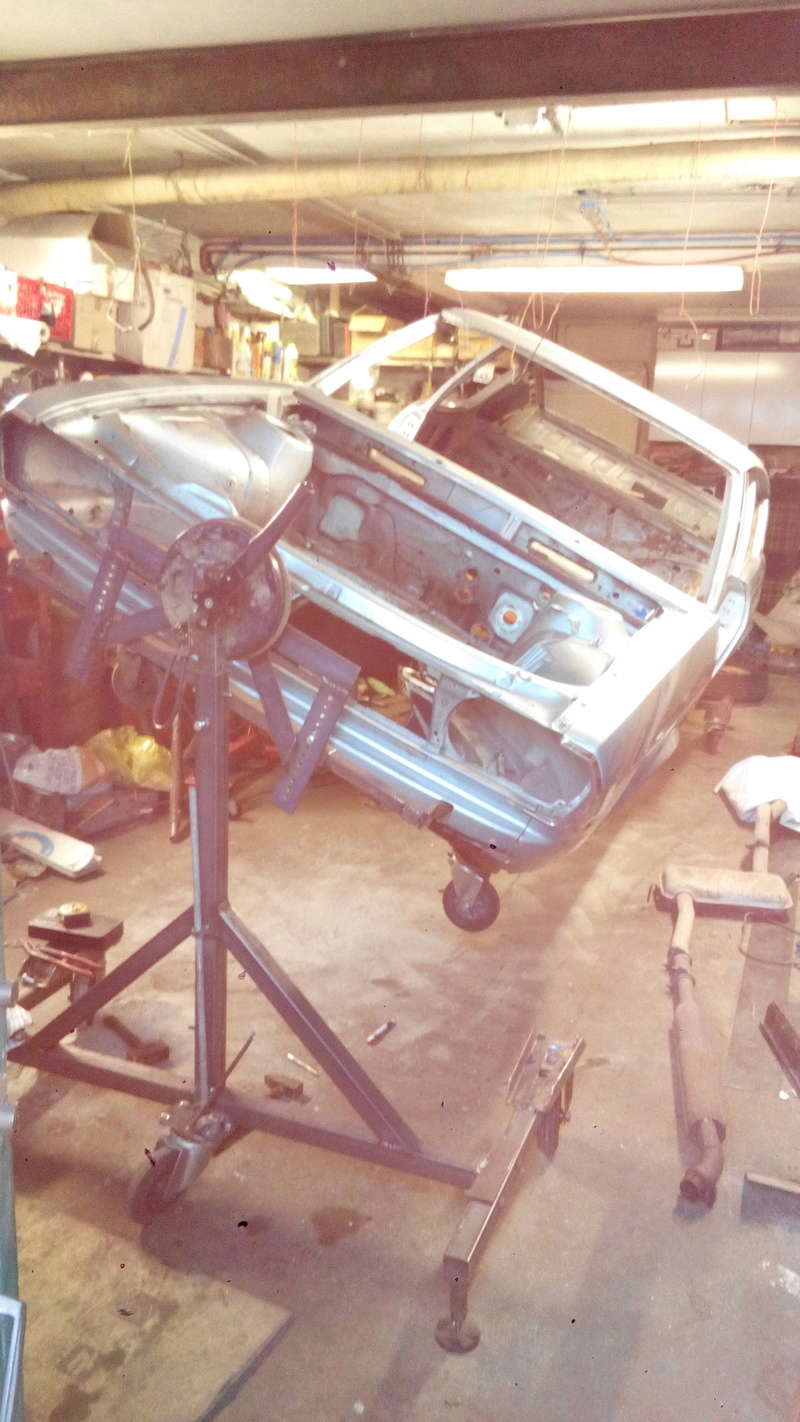

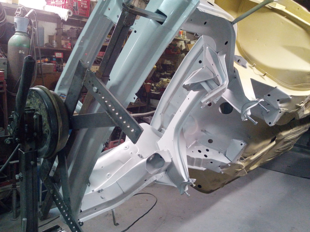

quelques photos du mien réalisé après m'être bien emm.....der quand j'ai refais ma manta.... . Là c'est une audi 100 coupé S que je suis en train de restaurer mais je l'ai fait en pensant au futur donc je l'ai fait universel.... il suffit de décaler le point de pivot et le tour est joué...
Les moyeux sont issus d'une 305 avec le freinage en place pour bloquer l'auto dans n'importe quelle position et je n'ai aucun lien entre l'avant et l'arrière. Je l'ai modifié depuis la photo en y collant 4 roues à frein (provenance bacs de poubelles) sur chaque pied
Messages : 6535
:402:
beau travail, la platine avec des trous est simple et parfaitement suffisante pour déplacer le point de pivot.
par contre faire une liaison entre les 2 supports comme a dit Jay, garanti une bonne stabilité et surtout limite un peu les contraintes sur les points d'ancrage à la caisse au moment de la déplacer, mais evite aussi le risque de flexion de la caisse lorsque les supports ont tendance à s'écarter l'un de l'autre
n'oublions pas qu'elle est juste fixée aux extrémités et que les pivots doivent être bien coaxiaux au moment de la rotation ...sinon ça force sur l'ancrage de al caisse.

Citation n'oublions pas qu'elle est juste fixée aux extrémités et que les pivots doivent être bien coaxiaux au moment de la rotation ...sinon ça force sur l'ancrage de al caisse.
devant elle est en effet fixée par les ancrages de parechoc mais derrière elle est fixée par les ancrages du train arrière donc beaucoup moins en porte à faux .
Messages : 6535
Citation derrière elle est fixée par les ancrages du train arrière donc beaucoup moins en porte à faux .
ah oui, je n'avais pas bien observé, c(est du sérieux :oui: :bien:

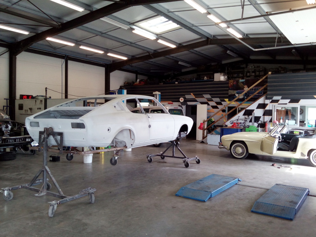

j'ai par contre eu la visite de cette jolie auto bien française :
machine à sensations, il ont vraiment bien bossé, dommage, c'est quasiment une des dernières avec moteur thermique :lov:
