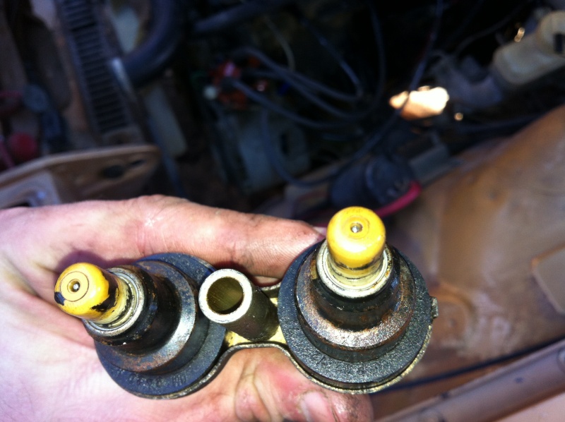

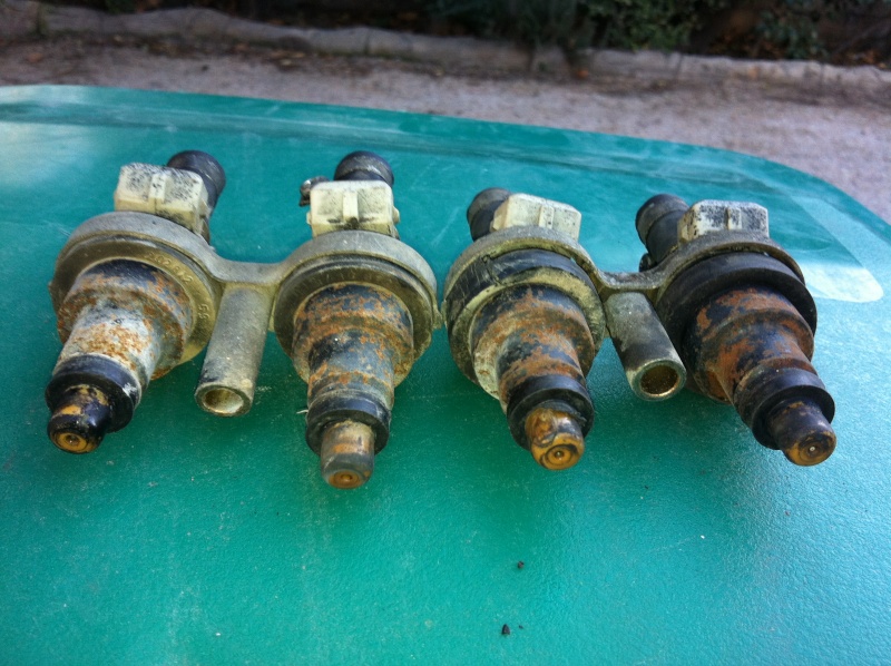

Je viens de démonter les injecteurs, c'est vrai qu'ils ont pas l'air flambant
A l'heure qu'il est, mes injecteurs trempent dans le gazole et je me suis fabriquer un actionneur à partir d'une prise d'injecteur avec 2 fils que j'ai rallongé et que je branche sur une pile de 9V
La suite dès demain

Et puis en rentrant, j'ai fait le test d'Eric pour les injecteurs après les avoir laisser trempés 24h dans du gazole et ceux-ci fonctionnent très bien et ont le même jet
. Toujours grâce aux conseils d'Eric, j'ai également recalé mon allumage et remis en place les injecteurs pour faire un essai et de suite, on voit bien la différence
Les injecteurs sont quand même mieux qu'avant
