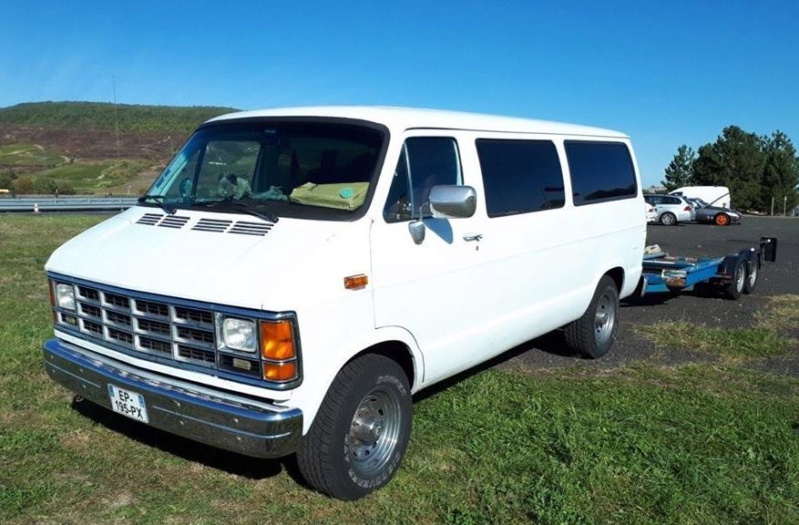

Des news.
Le Dodge roule toujours.
Il m'a refait le coup de la coupure, donc de la panne encore deux fois.
Et à chaque fois (ouf !) il repart en trifouillant les broches du relai double (injection/allumage)
Je vais être bon pour prendre le temps de démonter ces deux broches pour resserrer les cosses,
car on ne peut les resserrer que sorties des broches.
Elles sont plates à la mode US, pas demi rondes à l'européenne.
Sinon, tout baigne.
Il a bien fait son job aux Ecuyers.
Il le fera encore pour Pouilly le 23 mars, SPA le 31 mars.
GT LEGEND les 23 & 24 juin, Classics Days au Bugatti les 6 & 7 juillet et d'autres sorties à venir !!!

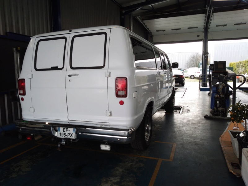

Passage au contrôle technique aujourd'hui, du DODGE.
RAS sur le papier.
Sous le papier, jeu au boitier de direction à régler et silent-bloc de BVA à changer.
CO2 corrigé: 1.5% pour 3.5% maxi.
Ca baigne.
