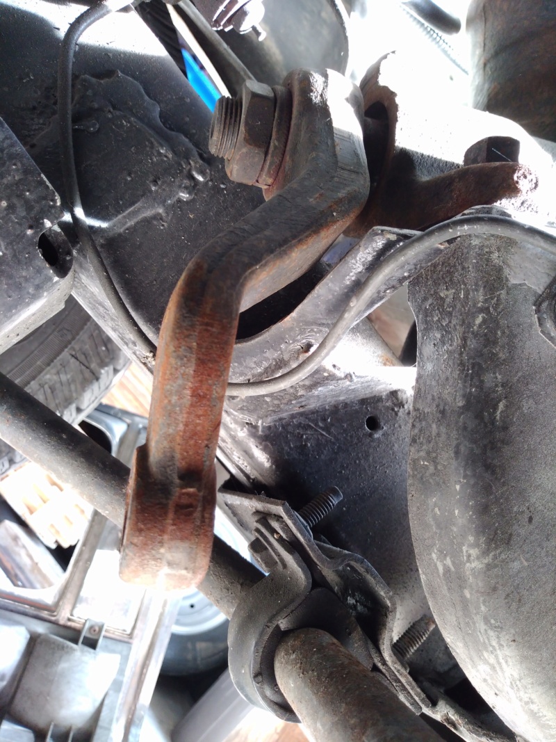

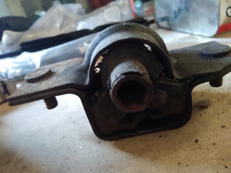

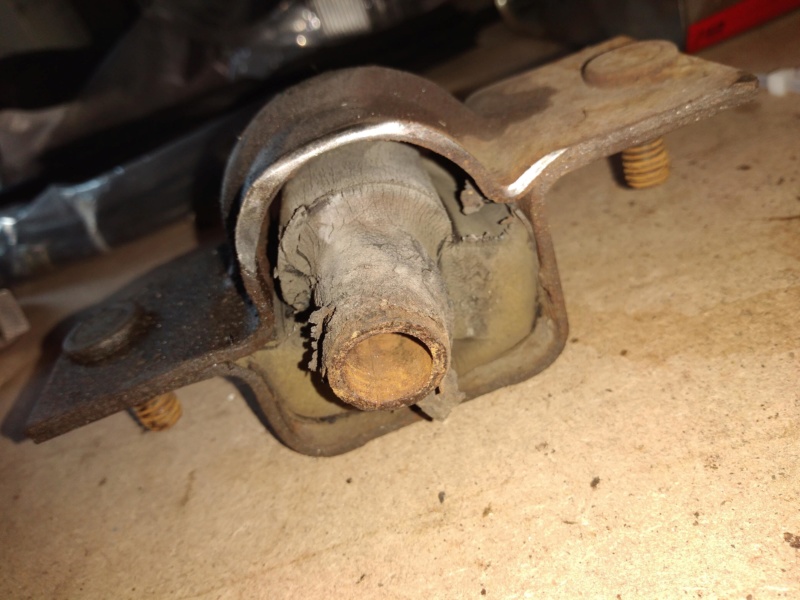

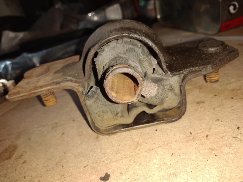

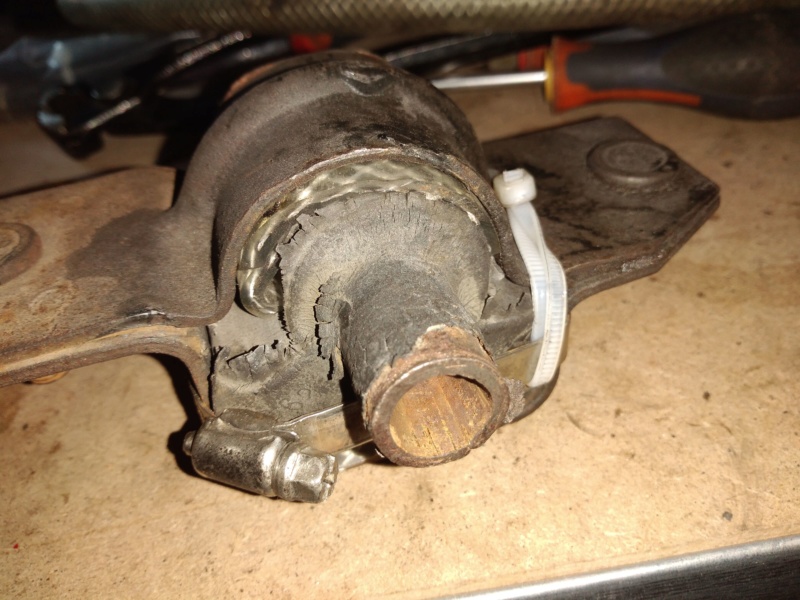

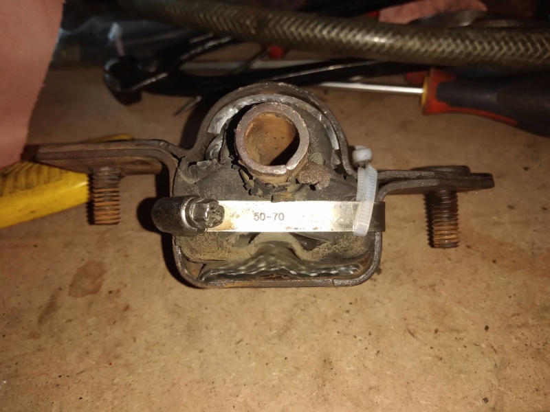

voilà la pièce fautive
Système D en attendant la pièce neuve qui coûte 6.33€ + 15 ou 20€ de port.
Le caoutchouc est tellement usé et dur que la BVA s'est déportée de coté et ce qui a fait que le cul de BVA n'était plus dans l'axe et l'arbre de transmission en travers (léger).
Heureusement qu'il y a un croisillon de chaque coté.

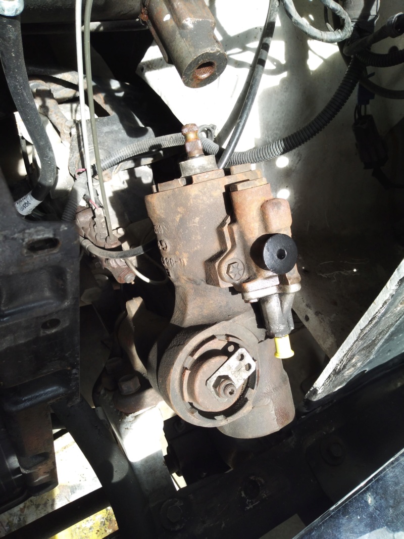

hello.

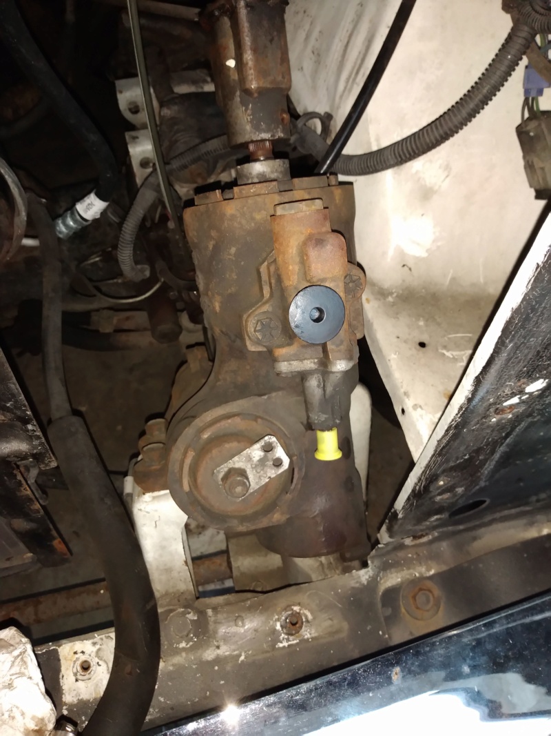

un peu de taff à faire dessus, la direction.
J'ai un jeu dans la direction, en ligne droite le volant fait 15° à gauche, 15° à droite.
J'avais déjà changé les roulements de l'arbre de sortie qui avaient du jeu mais cela n'a pas suffit.
Comme le jeu de réglage est déjà au maxi, les engrenages doivent être hors limite d'usure.

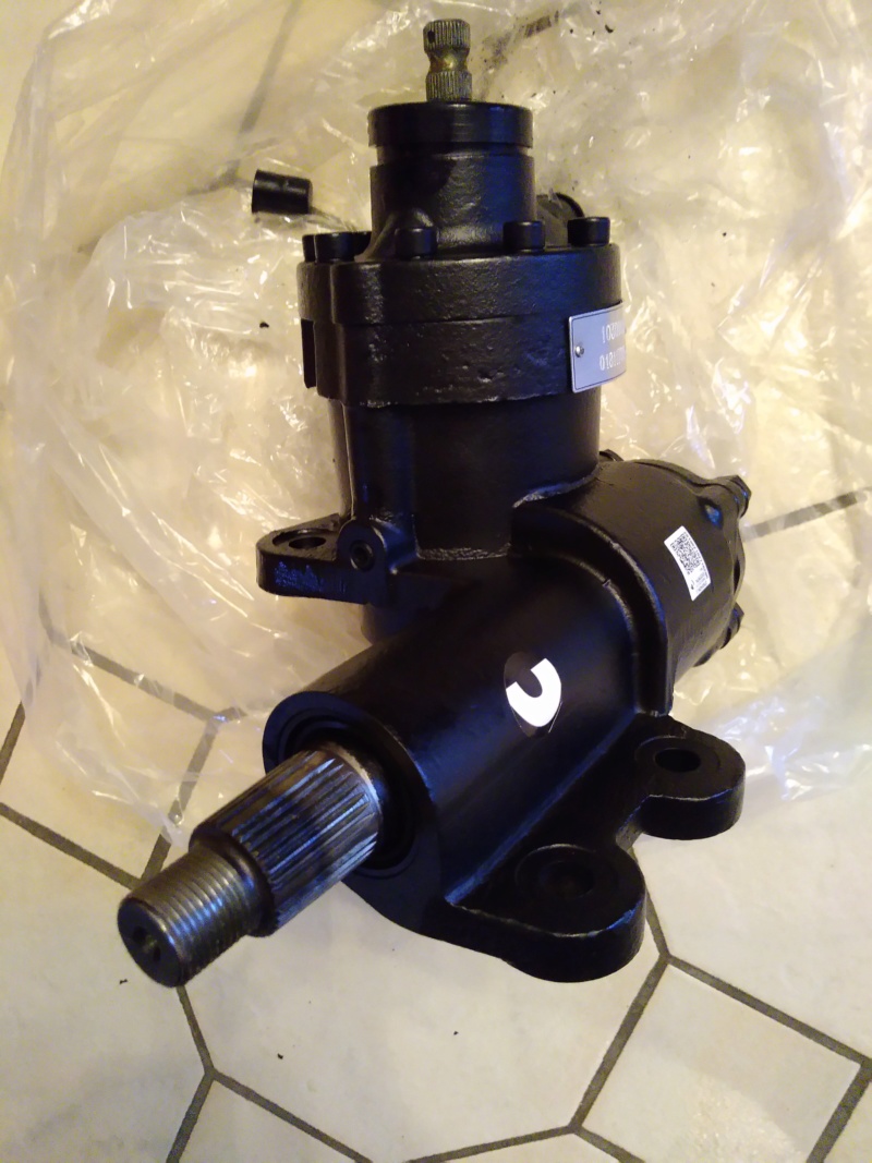

J'ai donc acheté un boitier remanufacturé, remis à neuf.

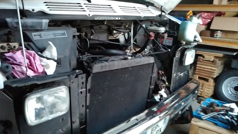

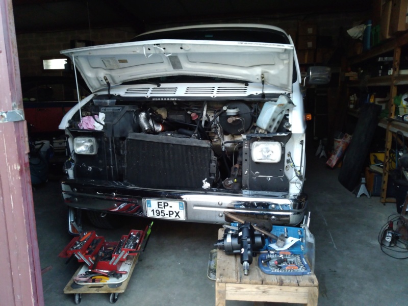

Donc pour faire ce job, il faut démonter une partie de la calandre car le boitier ne sort que par le haut.

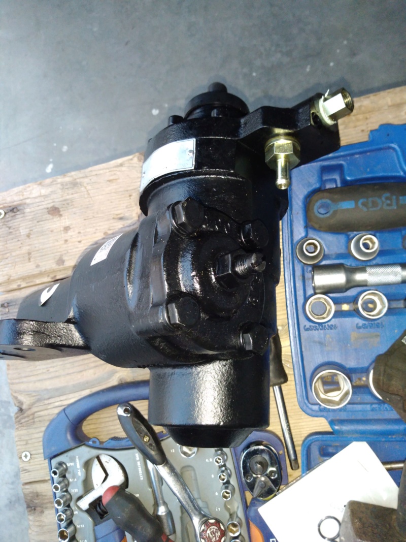

Messages : 3328
à virer
prêt pour la greffe

Super génial.
Il était écrit sur la commande que la pièce pouvait différer par son aspect mais qu'elle était parfaitement adaptable.
Ben à un trou sur trois de fixation près.
Obligé de le renvoyer ce boitier remanufacturé.

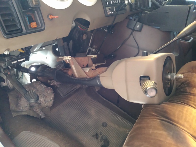

Démontage de la colonne de direction pour désaccoupler le cardan au boitier.
Le bras de levier qui a des traces de rouille, pas normal.

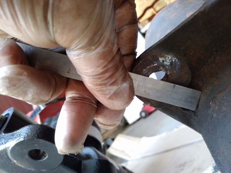

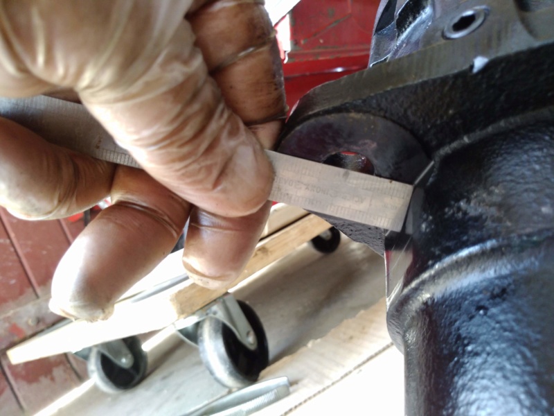

Je pose le nouveau boitier en place et si je n'ai aucune difficulté à serrer deux des trois vis à la main, la 3e me pose problème.
Elle n'accroche pas et n'est pas facile d'accès ni en visibilité car elle se trouve derrière le boitier.
Et pour cause que je n'y arrive pas.
Le boitier adaptable.
J'ai fait un repère au crayon sur le réglet, dans l'axe du trou.
Le boitier d'origine.
Ce n'est pas le même entraxe du tout.
