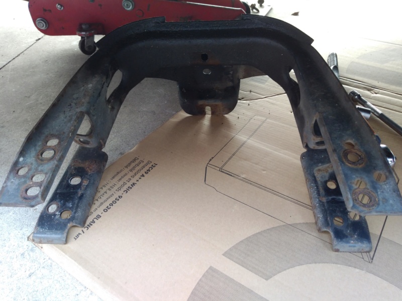

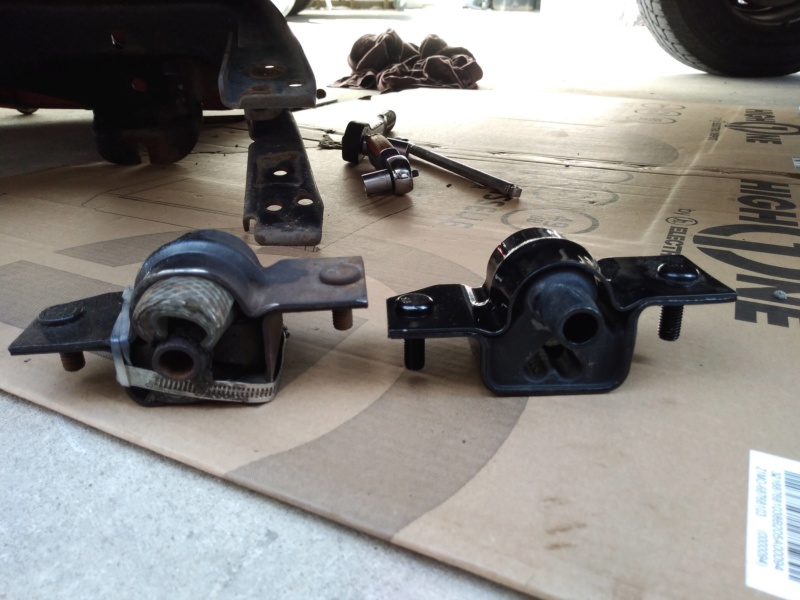

La aussi , enfin un peu de temps pour changer le silent-bloc de la boite de vitesse automatique du DODGE.
Le "avant" "après" du silent-bloc
J'en ai profité pour dégraisser la traverse arrière de la boite de vitesse sur laquelle repose le silent-bloc.

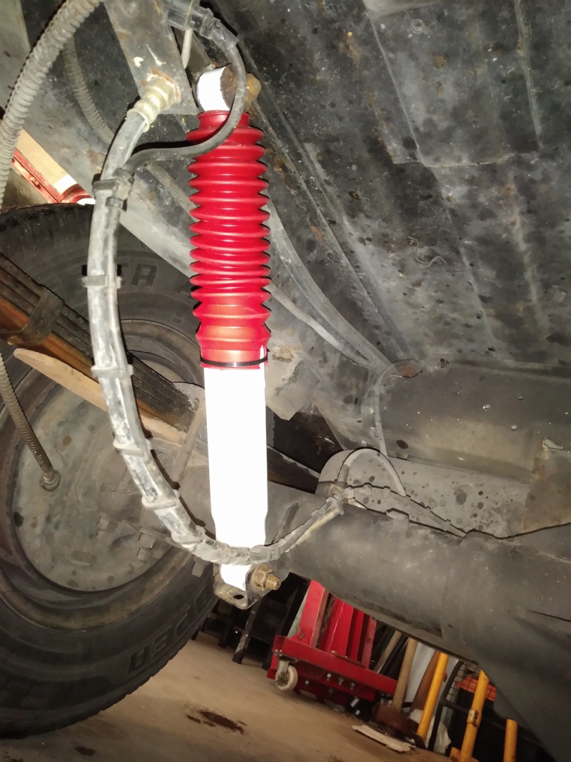

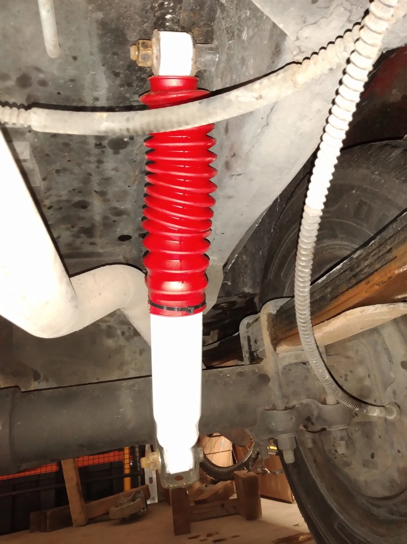

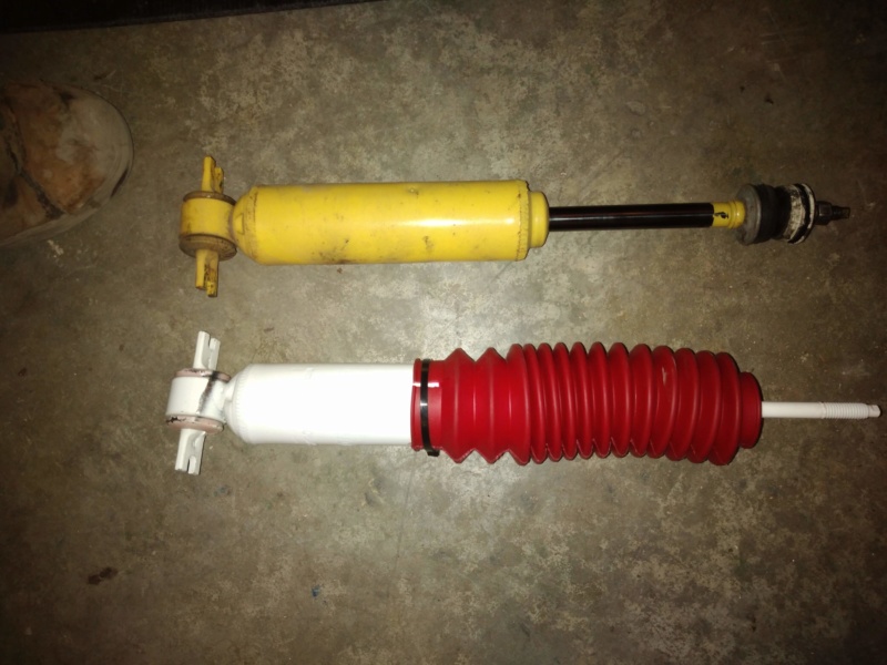

Hello.
Aujourd'hui, remplacement pour la deuxième fois, des amortisseurs du DODGE.
Cette fois j'ai pris un modèle charge lourde, je verrai si cela fait toujours gling gling quand je passe dans un trou.
ARG
ARD
Les précédents en jaune, des Monroe à gaz.
Les nouveaux en blanc.
ARG
ARD
- Jay
- Messages : 9337
La dernière photo fait penser aux amortisseurs av d'une Commo A
Dernière modification par Jay le dim. 16 juin, 2019 22:47, modifié 1 fois.

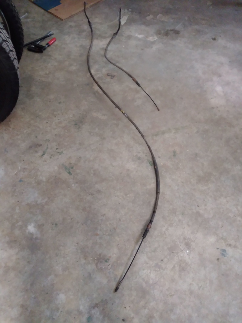

Hello.
Après les amortisseurs que je n'ai pas encore testés, le problème des câbles de frein à pied.
Après une première commande erronée, j'ai passé une 2e commande en faisant gaffe.
J'ai un petit défaut, c'est de commander des pièces pour un travail que je sais devoir faire, mais que je ne fais pas tout de suite.
Quand j'ai besoin de faire ce travail, des fois les pièces sont bonnes, des fois pas du tout !!!
J'ai donc rentré la 2e commande sans pour autant vérifié que les câbles étaient bons.
Hier je m'en occupe et je démonte les câbles pour en faire refaire sur mesure avec les anciens comme modèles.
Je remonte le tout sans les câbles puisqu'en BVA, il y a le cran Parking.
Et par acquis de conscience, je ressors les 2 commandes pour vérifier.
Comme les anciens câbles étaient par terre, facile de comparer les bons des mauvais.
Et la 2e commande, et bien ce sont les bons !!!
Donc redémontage des roues, tambours, freins pour le remontage des câbles et inversement pour le remontage des freins.
Donc ça , c'est fait.

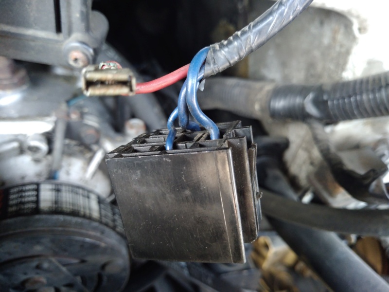

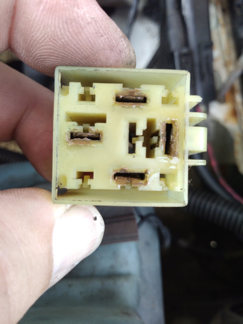

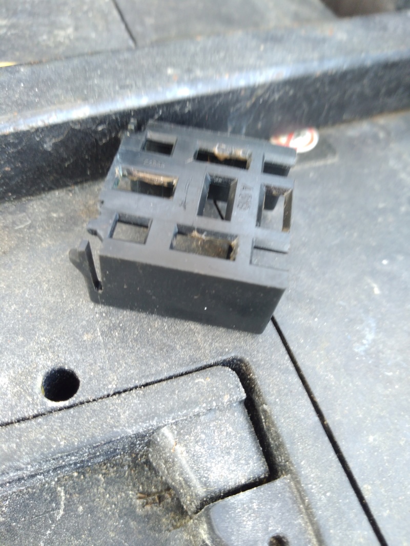

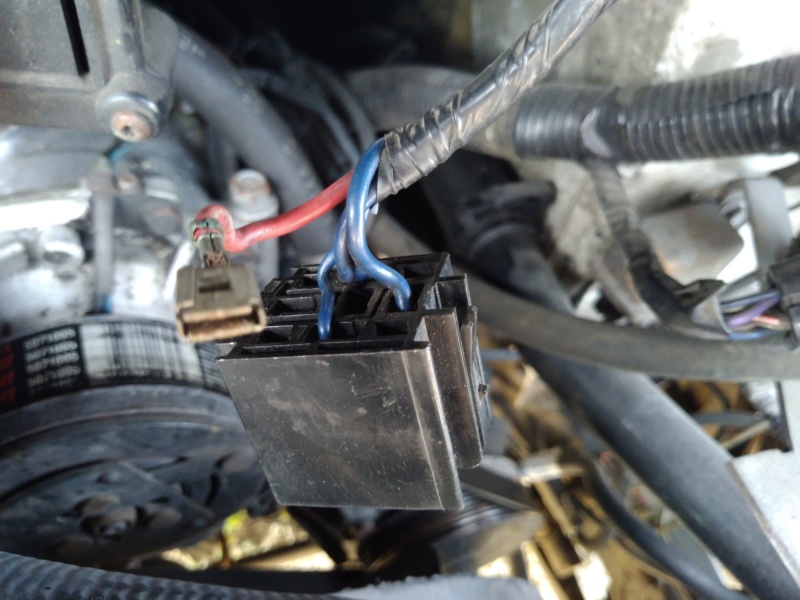

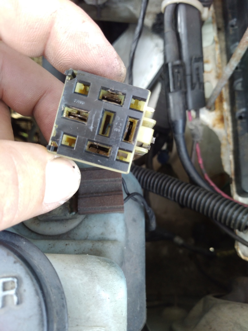

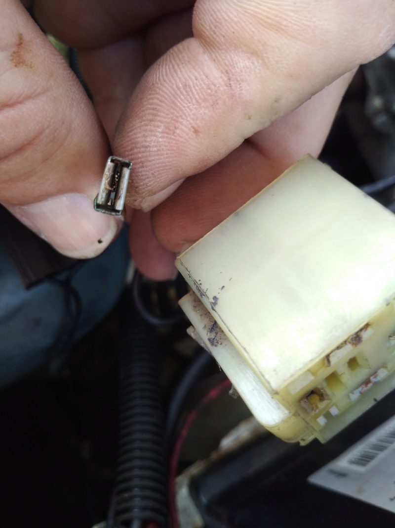

Hello.
Quelques nouvelles de l'engin.
Les amortisseurs sont neufs et j'ai toujours mes bruits au niveau des suspensions lors de passages sur des trous ou autres imperfections de la route.
C'est chiant, ça fait un bruit de casserole.
Je vais essayer de rouler sans les amortisseurs pour voir si mon bruit est toujours là, ou pas.
Il a parcouru entre 1100 et 1200kms pour un aller / retour Chelles / Rochefort en Charente Maritime.
Il m'a refait des calages moteur soit au démarrage pour la montée en température, soit sur route.
J'ai donc pris le taureau par les cornes et démonté toutes les broches carrées pour aplatir un peu les cosses.
Démonstration en images.
la broche carrée, il y en a 4 dont 2 pour le relais double de commande pompe essence et injection.
la protection à enlever pour pouvoir sortir les cosses
un coup de pince pour resserrer le vide
avant
après.
