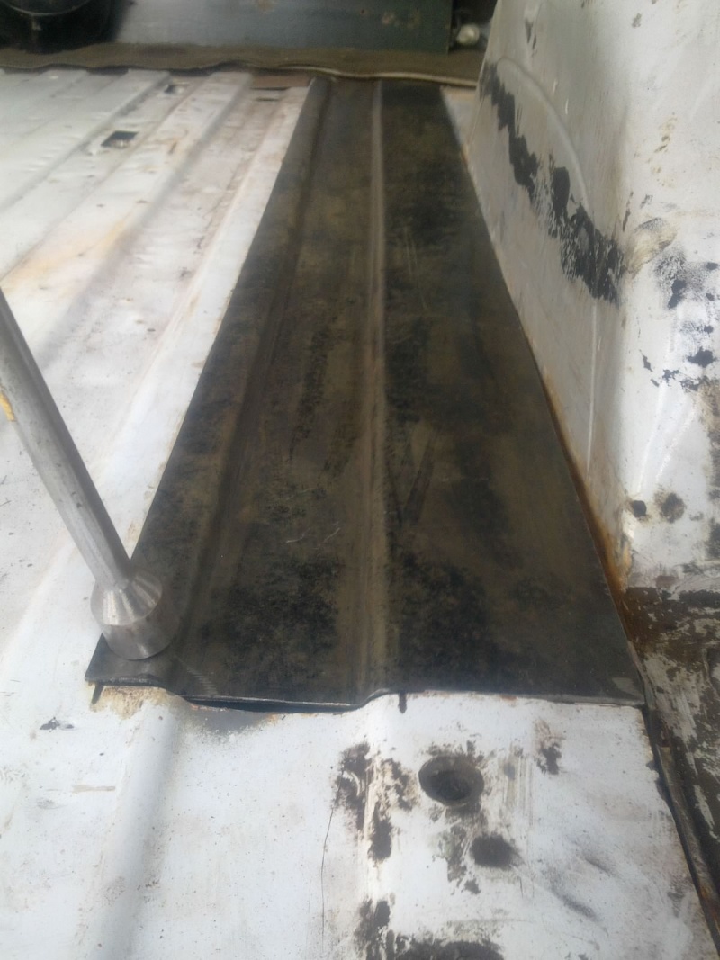

La tôle de droite à sa place.
La nervure a "mangé" un peu sur la largeur mais pas du bon coté.
Mais ça ira de ce coté.

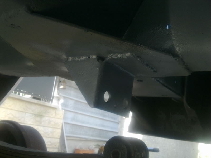

Et soudure du talon porte-câbles de frein de parc.
Pas prêt de se barrer celui-là ! :lol:

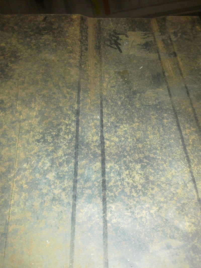

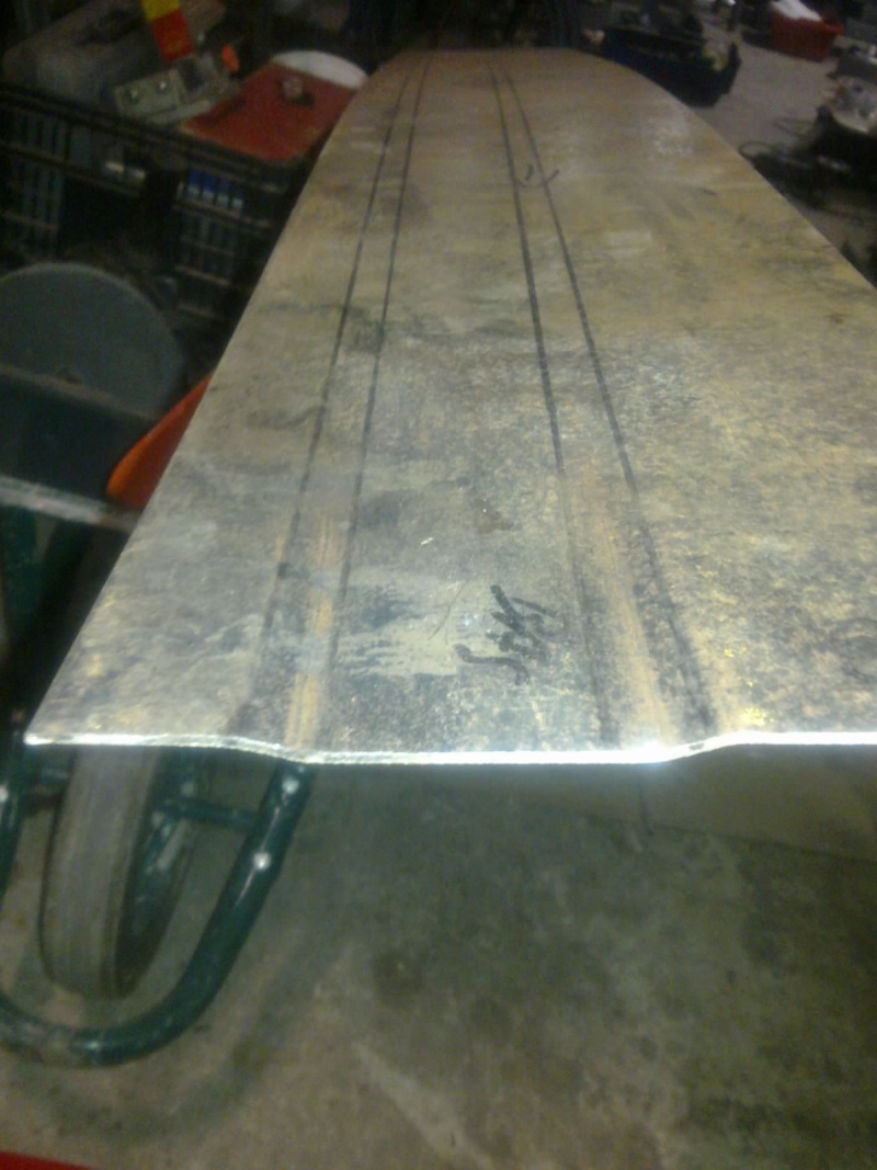

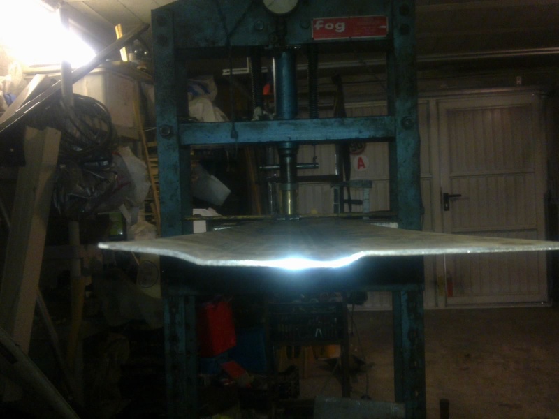

A part ça, préfaçonnage de la tôle puis essai sur le van pour voir si c'est bon.

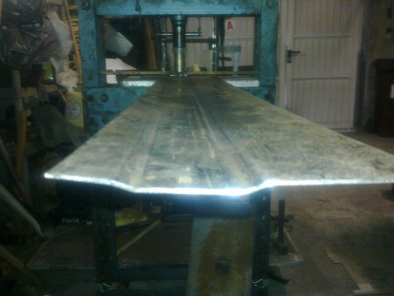

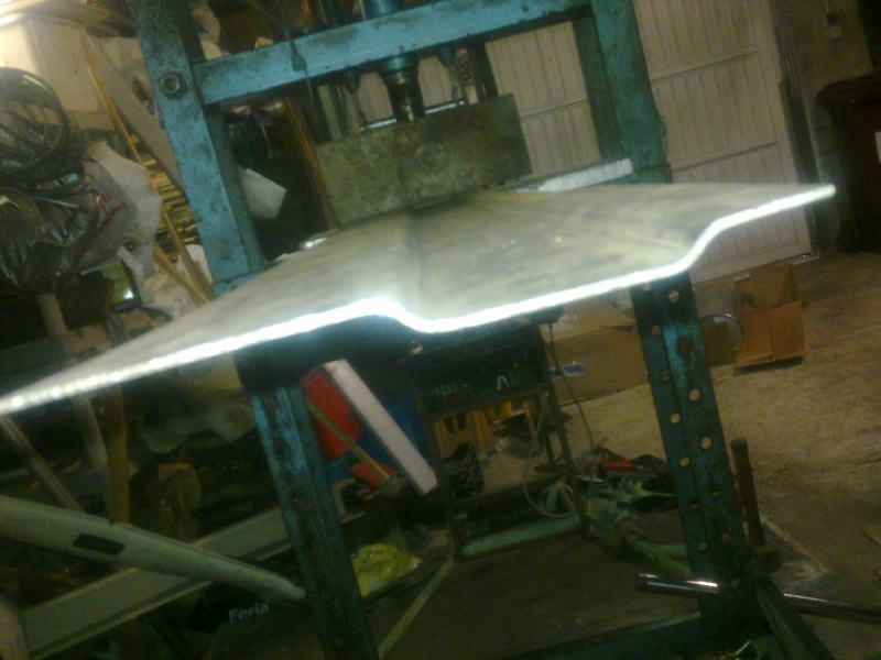

Retour à la presse avec la tôle qui sera emboutie en 3 fois.
Une fois à 2 bar et une 2e à 4bars pour éviter que la tôle ne fasse un arc.
La 3e passe sera faite avec un plaque de 25kgs 500x250x25 afin d'aplanir les bords du pliage à 10 bars.
Et ce n'est pas si mal.
Entre la presse et le poids des accessoires de la presse, j'ai fait un peu de culture physique ce matin ! :lol:
Place aux quelques photos.
Le préfaçonnage

Après la 1ère passe à 2 bars

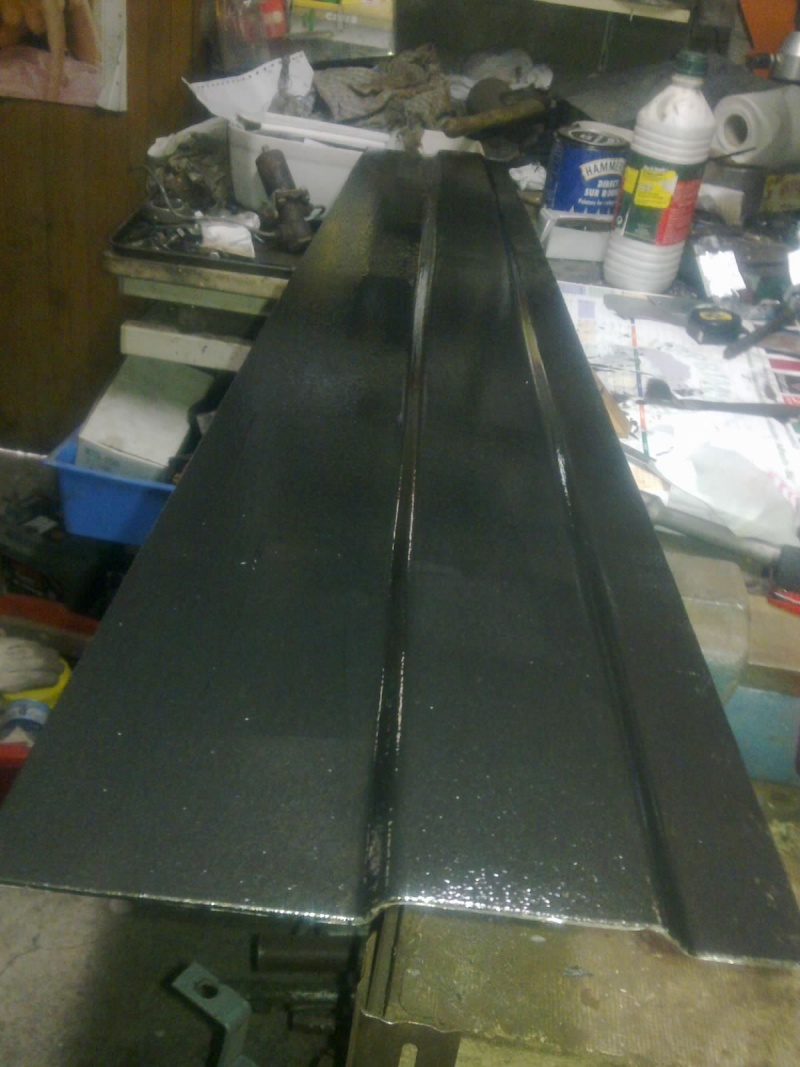

Et après la 3e
Et barbouillage sur le dessous.

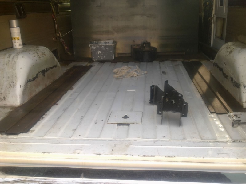

Quelques images.
Placement des deux tôles.

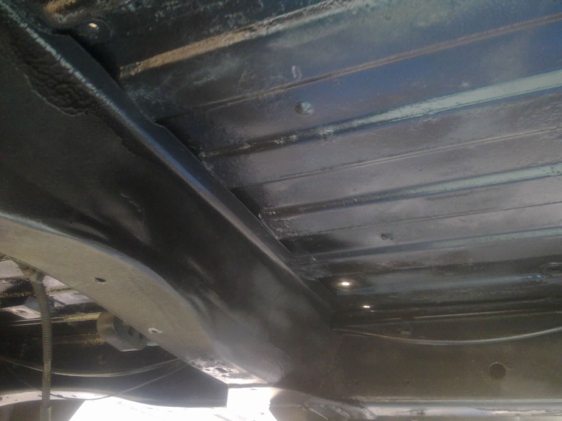

Première couche de barbouille du soubassement après boulonnage des mains de suspension.
