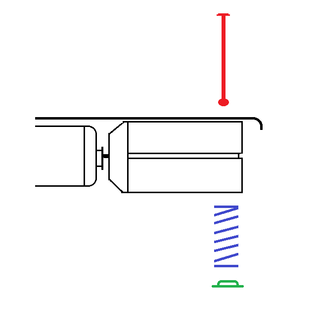

comment dois je mettre le ressort ici present
dans le systeme de frein ici present
je suppose qu'il vas dans le trou au extremité mais la position m'est inconnue :84:

Il y a UNE seule rondelle par ressort.

:ref: j'en est 2 pour chaque ressort

Tu rentres la tige par derrière, devant tu mets le ressort, tu fixes le tout avec ta rondelle a l'aide d'une pince :oui:

Oui il y en a qui mettent une rondelle avant le ressort.

c logique pour un meilleur appuis :oui: :oui:
Je pense que la matière du segment de frein est plus solide que ces minuscules rondelles en tôle et Opel pensait pareil parce qu'il mettaient une seule, suite logique de la construction des années '60 et avant.
Vous faisiez comment dans les années '70 / '80. :84:

le ressort vient sur l'armature pas sur le segment de frein " je pense " :ref:
Tu peux les appeler comme tu veux, mais là tu risques un problème de communication, moi j’appelle ces pièces "SEGMENTS DE FREIN".
